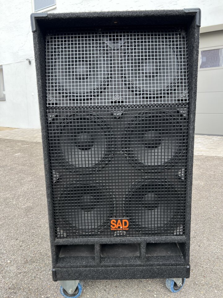

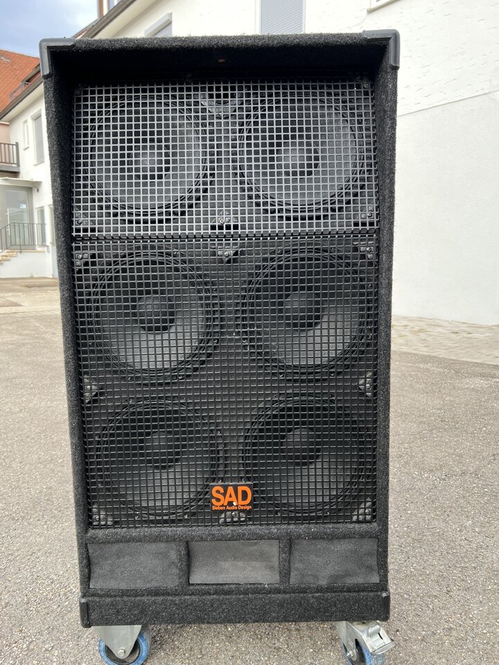

Ich hab eine 6x10 von SAD .
Welchen Effekt habe Ich denn zu erwarten wenn ich einzelne oder alle Reflexöffnungen schließe?
Fehlen dann etwa Tiefbassanteile?
Wird der Sound trockener oder komprimierter?
Rein aus Interesse….

Mit den Worten "trocken" und "komprimiert" kann ich in diesem Zusammenhang nichts anfangen... aber dies tendenziell eher verneinen.
Ich verschließe meine Reflexöffnungen (Downfire) regelmäßig gegen Dröhnen auf problematischen Bühnen.
Spiele 4-Saiter, konnte nichts negatives feststellen.
Ausprobieren, hinhören! 😉
Normalerweise verschwindet dann die Resonanz, auf die die Box abgestimmt ist, meist bei ca. 50-65Hz. Dafür hat die geschlossene Box dann einen besseren Wirkungsgrad unterhalb der Boxenresonanz.
Eine BR-Box produziert unterhalb der Resonanzfrequenz nur noch heisse Luft, bzw. jede Menge Membranbewegung, jedoch kaum Schalldruck. Das verbrät massiv Leistung und kann die Speaker sogar zerstören, da sie dann ohne Dämpfung durch das Luftpolster in der Box arbeiten.
Wenn man einzelne Reflexöffnungen schließt, also den Querschnitte des Reflexkanals verkleinert, vermindert man die Abstimmfrequenz der Box. Das führt oft zu einem schlankeren, aber oftmals auch präziseren Bass, der sogar tiefer herunterreichen kann als bei normaler Abstimmung.
Und wenn man alle schließt, entspricht das eben der Abstimmfrequenz Null. Dann verhält sich die Box mehr oder weniger wie eine geschlossene Box.
In der Praxis verwende ich übrigens ganz gerne mehr oder weniger kleine Handtücker, die die Tiefe der Reflexkanäle komplett ausfüllen. Man muss dabei allerdings aufpassen, dass man die Box nicht überdämpft. Das ist mir bei meiner 212 mal passiert.
