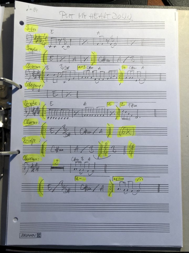

Zuerst aber wie ich es im Minimum gerne hätte, wenn's kein reguläres Leadsheet gibt und ich möglichst schnell, eigentlich sofort, akkurat mitspielen kann, wenn ich die Songs noch nicht kenne:
Einzelne bezeichnete Teile mit Taktstrichen, darin buchtabisierte Akkordsymbole rhythmisch korrekt platziert, gross genug (am liebsten halt schon mit Notenlinien darunter ;-), gleichbleibende Anzahl Takte pro Zeile. Klar verständliche Angaben zu Wiederholungen. Dann darunter Ablauf der einzelnen Teile und was vielleicht sonst noch dazugehört, zB. offenes Solo, Sänger macht Salto, etc. Optimal ist natürlich, wenn ein ein- oder mehrtaktiges Sample der Basslinie ausgeschrieben ist, aber dann wärs ja schon fast ein Leadsheet. Natürlich, wenn komplexere Basslinien genau nachgespielt werden müssen, wird's mit dem Adhoc etwas schwieriger, aber meistens reicht ein kurzes reinhören in eine Aufnahme, um zu wissen wohin der Bass läuft oder laufen sollte und es kann losgehen.

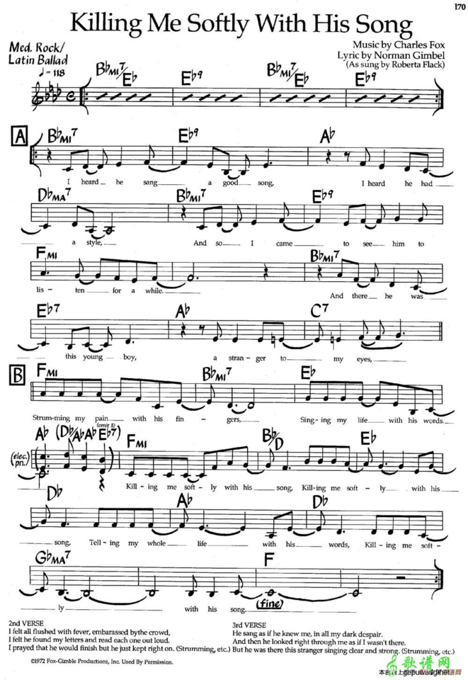

So zb schaut ein gutes leadsheet aus :
ich habe gerne, wenn es immer die selbe Anzahl Takte pro Zeile hat.
Ich im Prinzip auch, aber da nur ein einziges Wiederholungszeichen mit Klammern auftauchen muss, um das System zu durchbrechen, sehe ich das nicht so eng.
Mir ist es bei Sheets viel wichtiger, dass man nicht hin- und herspringen muss, sondern schön von links oben nach rechte unten durchlesen kann.
das hasse ich auch wie die pest. wir haben manche bigband stücke, da ist das furchtbar. mit drei farben musste ich mir markieren wo es jeweils lang geht xx( (aber diese stücke sind meistens auch sehr geil)
Und die Alternative sich durch drölfzig Seiten zu blättern ist auch nicht so töfte.
Ich habe auch gerne eine regelmässige Anzahl von Takten je Zeile, z.B. 4, sehe aber auch das Problem mit den Klammern und meine selbstgeschriebenen sehen ähnlich aus wie das was @soul 24-7 zeigt.
Bei Bigband Arrangements gibts ja i.d.R. auch ausgeschriebene Bass-Stimmen. Da stört mich eher, daß die Akkordprogression nicht notiert ist. Das erschwert das vom Blatt spiel doch ein wenig.
im Prinzip ja, aber ich habe gerne, wenn es immer die selbe Anzahl Takte pro Zeile hat. Aber so ist die Sache klar und eindeutig.
