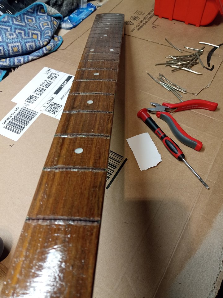

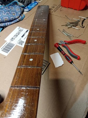

Könnte man das Epoxid-Harz auch benutzen um die Lücken eines entgräteten Halses zu füllen? Hat jmd. Erfahrung, ob das hält? Optisch könnte ich mir vorstellen, sieht das bestimmt nicht ganz schlecht aus.

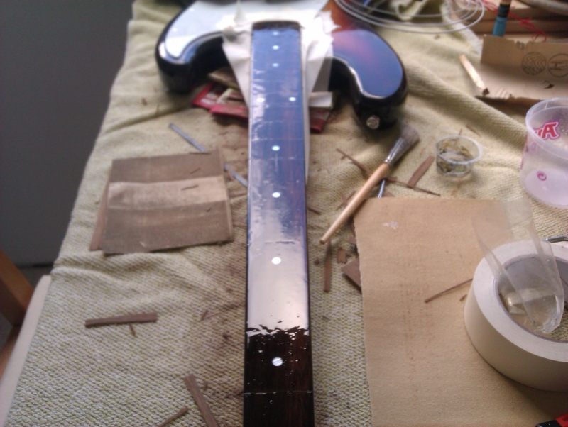

Ich hab bei meinem HB die Bundschlitze mit Furnier gefüllt und dann mit Epoxy beschichtet.
Nach zwei dünnen Schichten:
Final sah es so aus:
Hab die Ränder später noch geglättet.
Ist jetzt fast zehn Jahre her und sieht immer noch genauso aus...
Reaktionen: erdbeer-kiri, Herr Karl, frutnica und eine weitere Person
  • #28
Auf Bild 1 sind da irgendwie viele "Nasen" zu sehen, auf Bild 2 sieht die Oberfläche dagegen glatt aus. Hast Du da nachgeholfen oder hat sich das nach dem Aufbringen des Harz noch ausgeglichen?
  • #29
Die "Nasen" sind Stellen, an denen das Harz etwas tiefer ins Holz "gesickert" ist. Nach Aushärten im Bild1 habe ich einen Zwischenschliff mit 280er Körnung gemacht und noch zwei weitere Schichten (mit Zwischenschliff) aufgebracht.

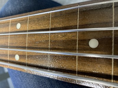

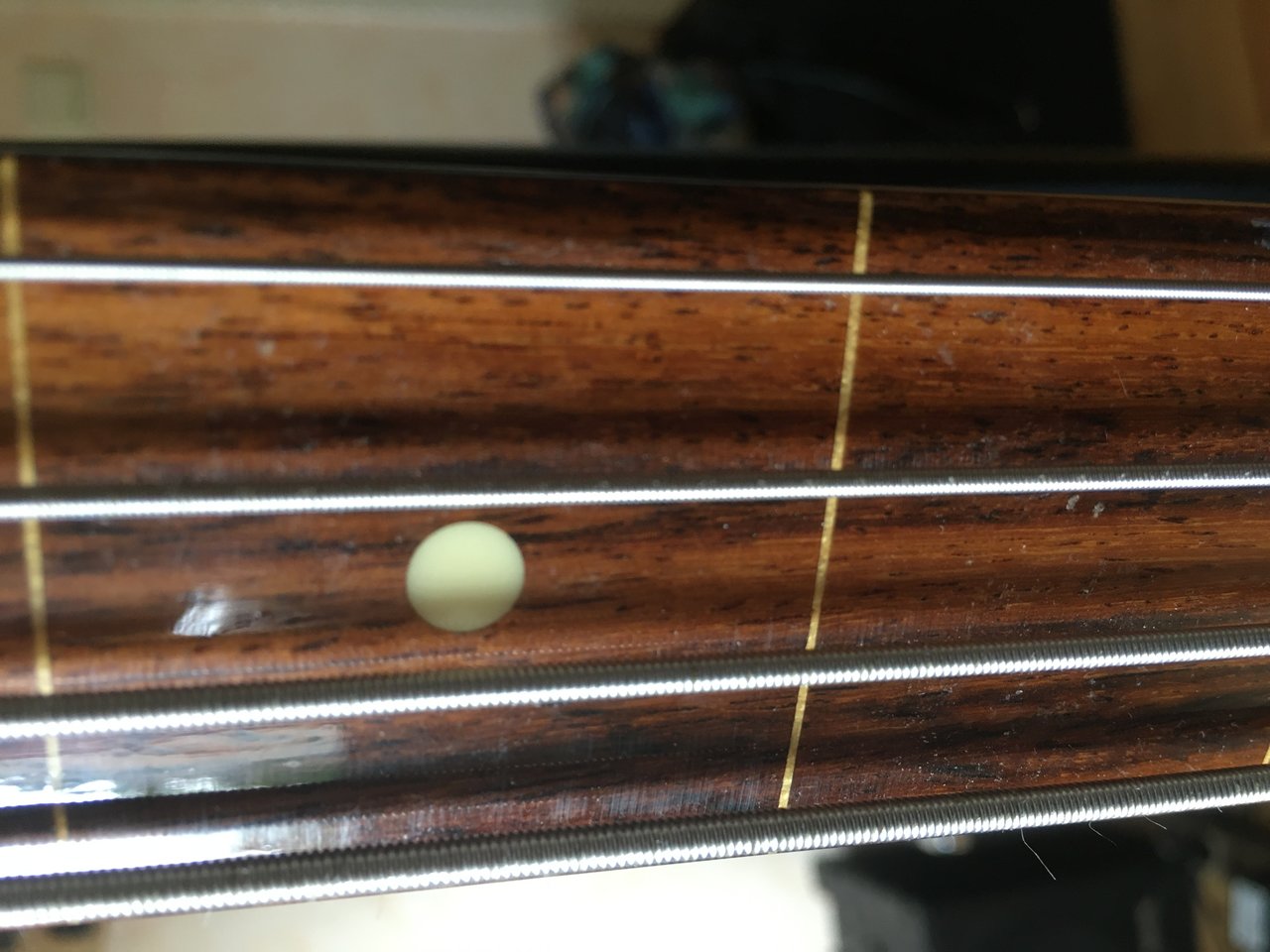

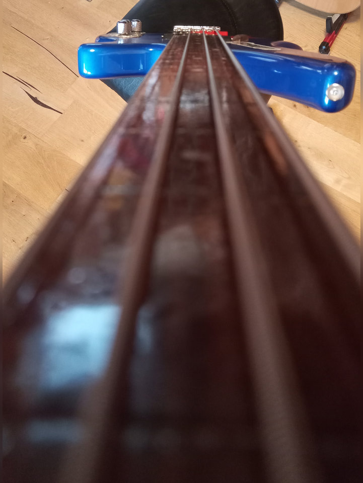

  • #37
Anbei ein paar Bilder von meinen Fretless:
Reaktionen: erdbeer-kiri, jogurt, Flobert und 3 andere

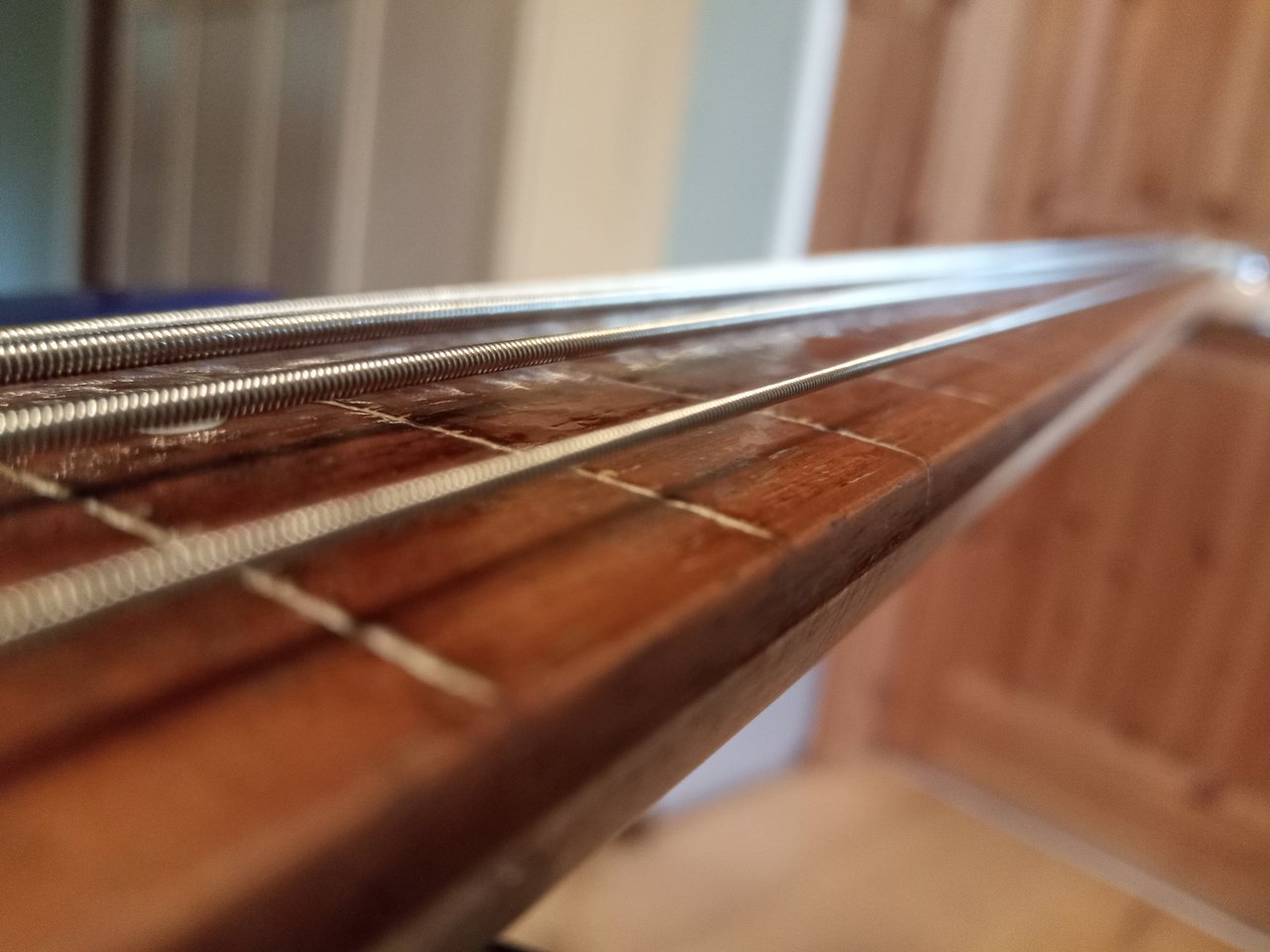

  • #38
Falls die Farbe keine Rolle spielt, „Keep it simple“ 85609108-0E7D-4EA9-B7E3-9EC5457EB0FB.jpegHolzspachtel aus dem Baumarkt, Bootslack und Schleifpapier haben bei mir bestens funktioniert.
Reaktionen: erdbeer-kiri, Wolfrat, PickNick und eine weitere Person

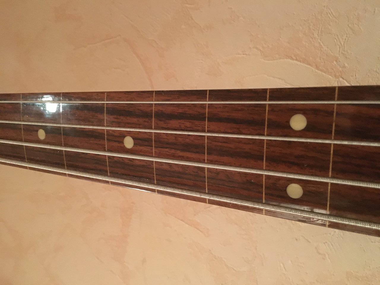

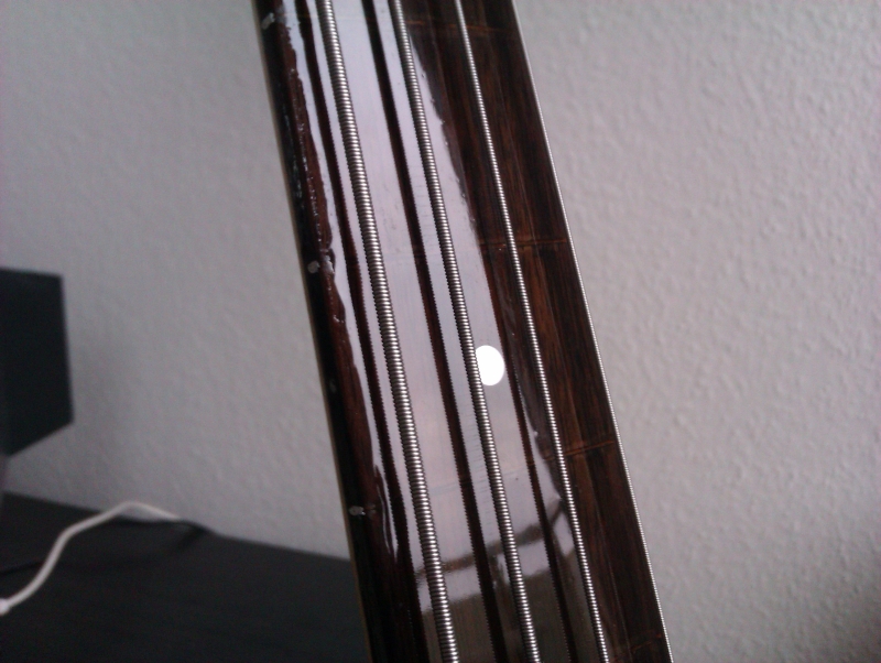

  • #39
So, ich habe das ganze jetzt auch ganz einfach mit Holzspachtel aufgefüllt und anschließend mit Bootslack mehrmals lackiert. Ich finde das Ergebnis passabel. Leider sind mir die Nuten beim Grätenziehen ein wenig gefranst. Aber da es ein Low-Budget-Bass zum basteln üben ist, kann ich das verschmerzen.
Haptisch und spielerisch ein cooles Gefühl. Da macht auch der Octaver viel mehr Spaß (Pino lässt grüßen).
Reaktionen: erdbeer-kiri, jogurt, Hedgeman und 3 andere
