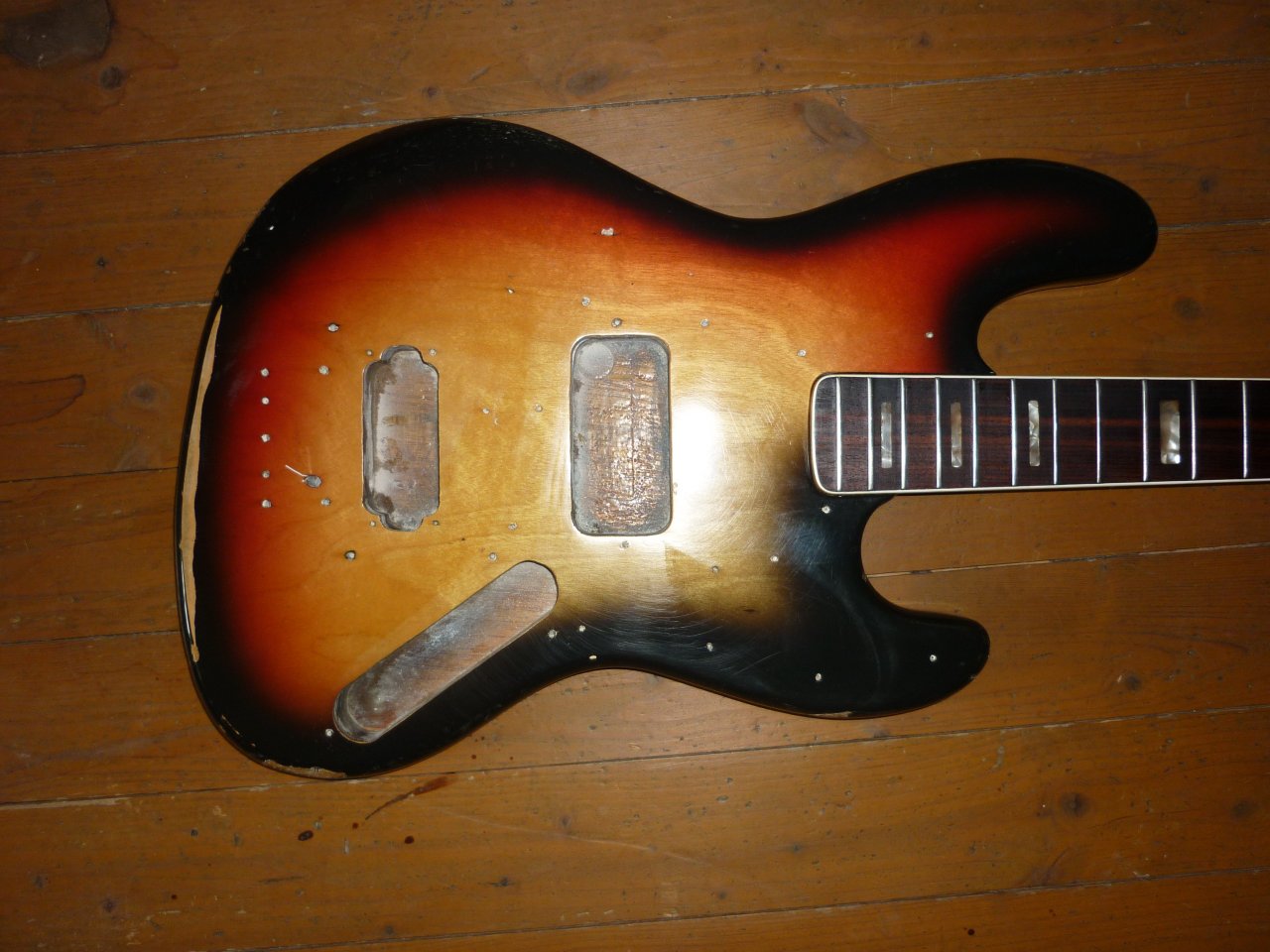

Nu denn. So sieht er jetzt aus:
Eigentlich ein toller "Really-Roadworn-Look". Einzig die Schleifstelle an der hinteren Bodykante stört ein wenig weil es nach billigem ESP-LTD-Aging aussieht. Entstand wohl beim Vorbesitzer wegen dem Vorschliff für`s Lackieren.
Auf jeden Fall böte der Korpus genug Platz für Experimente. Die große Neckfräsung läd einen Humbucker geradezu ein sich`s dort gemütlich zu machen. :)
Ein äußerst interessantes Detail sind die Löcher für die hintere Blechabdeckung. Guckt euch die mal genauer an! xx(
Völlig schief! Ich mach nachher nochmal ein Bild mit den Abdeckungen an der Originalposition. Das sieht echt völlig daneben aus und man muss sich wirklich fragen welcher Depp einen Bass im Laden kauft der sowas von schepps aussieht...

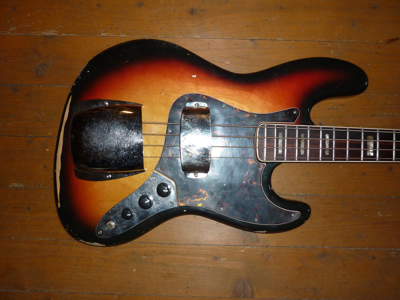

Hehe, ja das Sunburst ist wirklich mit minimalem Einsatz von Rot lackiert.
Das ist bei den Dingern immer so. Es gibt aber auch japanische Fenderbässe bei denen das genauso ist. Da die m.W.n. auch bei Fujigen Gakki gebaut wurden/werden ist wohl ne firmeninterne Eigenheit.
Spielbar isser einigermaßen mit akzeptabler Saitenlage. Trussrod funktioniert auch, aber es macht den Eindruck als würde sich dabei der Riss ein klein wenig weiten...
Trussrodwechsel wäre natürlich handwerklich die nächste Konsequenz. 8D Aber es muss ja nicht gleich ein lackierter Hals mit Binding sein. xx(
Irgendwie würde ich solche Ibanez-Bässe nicht wie andere ungesehen empfehlen oder kaufen.
Dieser hier ist echt mau verarbeitet, was die ganzen Anbauteile betrifft. Beim Pickguard könnte es natürlich auch sein, dass es geschrumpft ist. Passen tut`s auf jeden Fall nicht wirklich gut.
Die Qualität der Control Plate ist auch nix Besonderes. Dünnes Blech und schlechter Chrom. Die neuen Abdeckungen hab ich ganz schön verkratzen müssen, dass sie optisch halbwegs zur Platte passen.
So alles In Allem haben diese frühen Modell wohl kaum etwas mit den späteren 2365Bs gemeinsam. Die Konstruktion aus Sandwichbody mit 3 teiligem-Hals ist zwar die gleiche, aber die Verarbeitung ist bei den neueren auf echt hohem Niveau mit wertigen Teilen (Mechaniken, Tonabnehmer).
Gelötet hab ich jetzt noch nix, aber trocken klingt das Teil nach nicht viel.

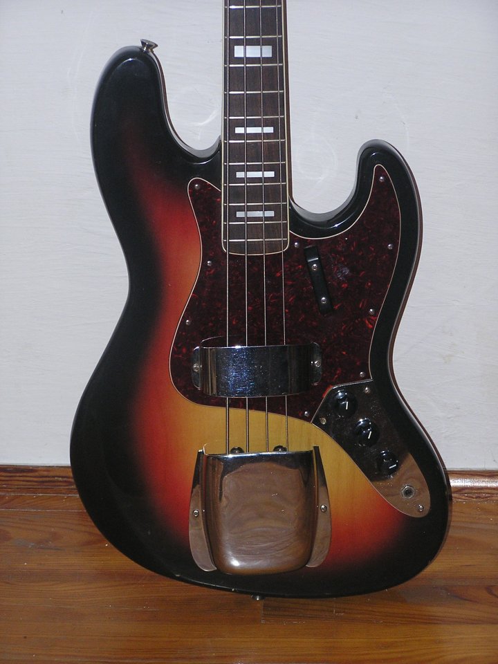

Hier zum optischen Vergleich mal der 2365B den ich vor ein paar Jahren gereinigt und dann in völliger geistiger Umnachtung, Verirrung und völlig fehlgeleitet verkauft habe.
Ich finde schon auf den ersten Blick sieht das Teil wertiger aus.
Da der andere beliben muss ist es jetzt passiert und es ist echt ne Sammlung. Sind jetzt 4 Stck. Meine Mama sagt immer: "Ab drei isses `ne Sammlung." :I
  • #225
schade um den alten 2365B! der sieht klasse aus. die verwirrung muss wirklich gross gewesen sein, auch wenn ich deine vorbehalte in sachen sunburst teile.

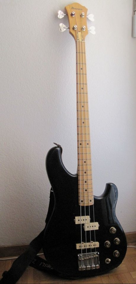

so. das ist er. Ein Ibanez Roadster RS 824, baujahr 1982. gestern angekommen.:-)
in den lieblingsfarben von @Tornadone ;-).
Zustand ist ok. ein paar grobe chips an der zarge und einer auf der rückseite.
am headstock ebenfalls zwei kleinere macken. die bringe ich alle weg. es wird noch genug mojo übrigbleiben.
die pickups funktionieren, der hals ist gerade. auf der halsrückseite glücklicherweise keine grösseren lackschäden.

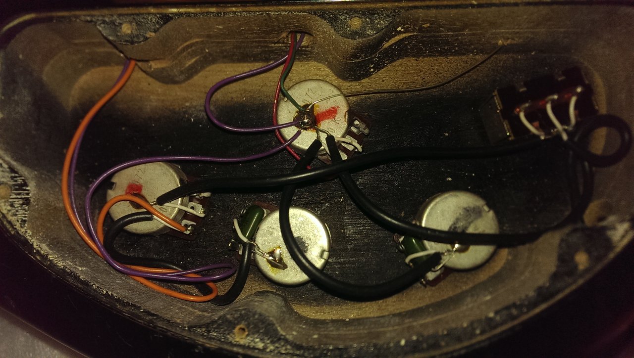

die elektronik sieht auch nicht so aus, als ob da schon wer drin rumgebrutzelt hätte.
soweit ich sehen kann, alle teile original.
leider hat der vorbesitzer den hinteren gurtpin nach oben versetzt.
:popcorn:.
weitere bilder in bälde.

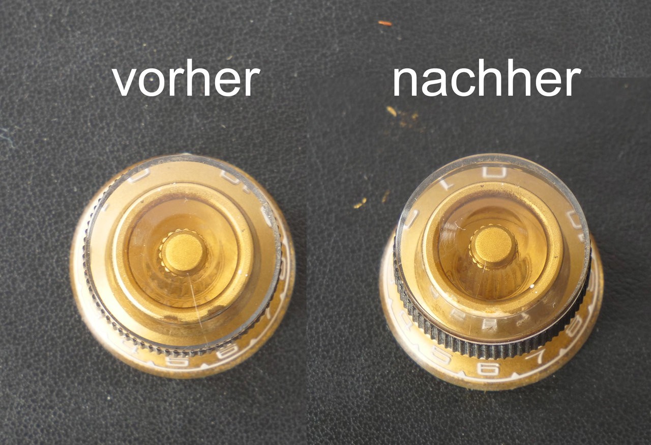

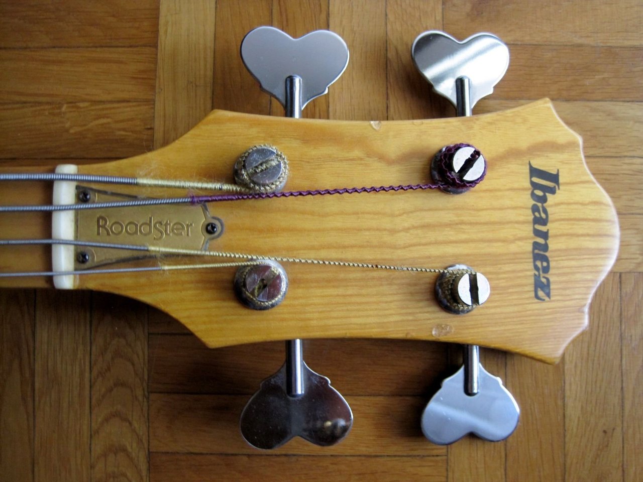

bei einem der sure-grip-knöpfe hatte sich die goldbeschichtung auf der innenseite gelöst. zum glück hatte ich noch etwas goldfarbe vor ort. den kratzer auf der oberseite konnte man vor dem schlafengehen bei dieser gelegenheit auch gleich noch kurz rauspolieren...
ich bin sonst nicht so der gold-typ. aber diese knöpfe sind wirklich wunderschön und zudem - mit dem gummierten ring - sehr angenehm im handling.

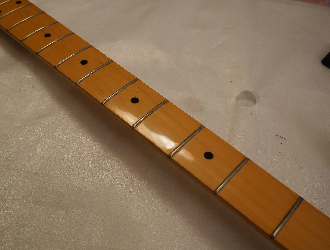

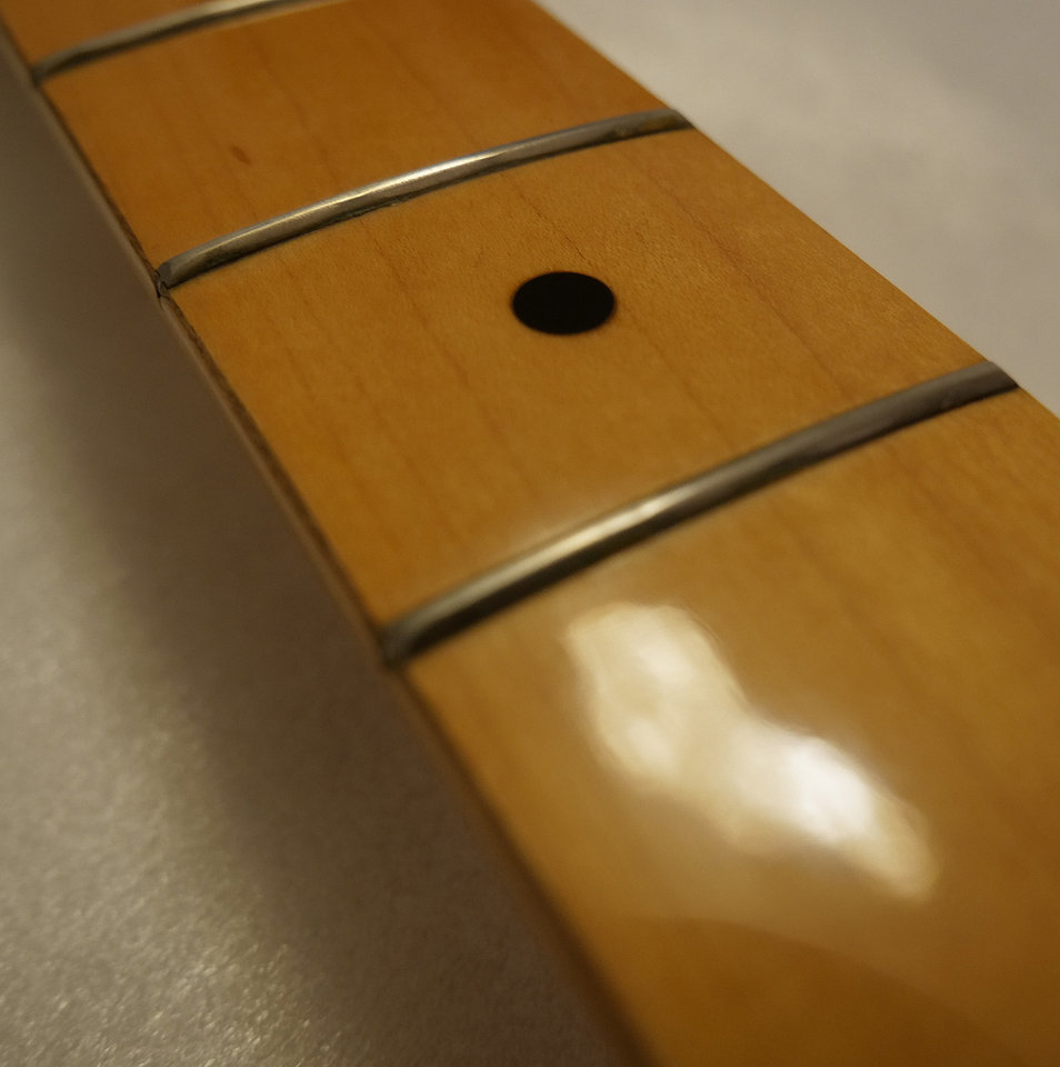

erstaunlich: 37 jahre alt und nach sanfter politur (400er und dann 1200er) kaum frettwear zu sehen. man könnte meinen, das teil sei nur selten gespielt worden - aber der rest des basses erzählt eine andere geschichte. dafür, dass mal eine neubundierung erfolgt wäre kann ich auch keine zeichen finden.....:gruebel:
hier der 5te bund:

Super wie du die goldenen Shure Grips wieder hergestellt hast. Die sind nicht mehr zu bekommen.
