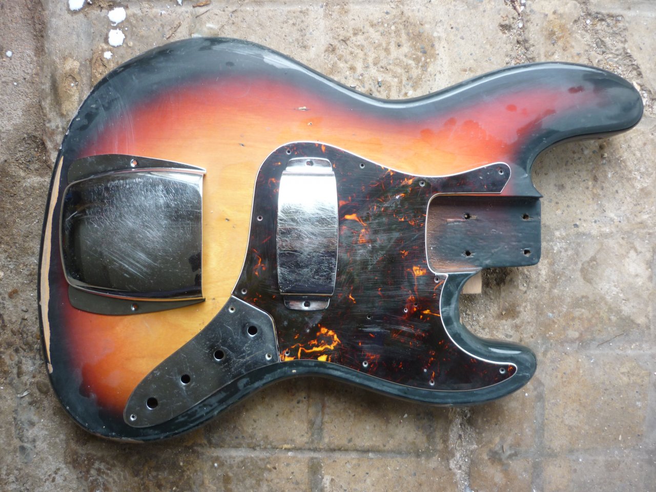

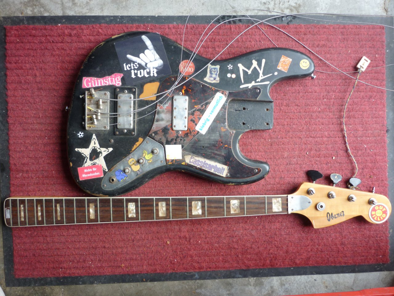

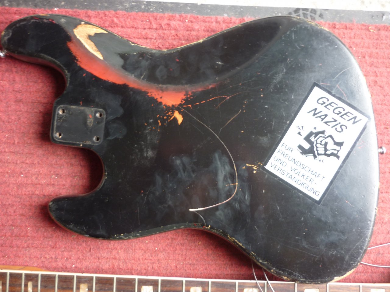

Ich grätsch jetzt einfach mal wieder hier rein. Kind schläft, Wetter ist zum Arbeiten zu schlecht.... Also raus mit dem ollen Holz:
Wieder mal ein harter Fall. :rolleyes:
Aber anders als beim Blazer ist der Originallack noch drunter. Bis auf Potikappen und die Blechabdeckungen ist auch alles da und substanziell scheint auch alles in Ordnung zu sein. Ich hoffe nur die PUs gehen noch. Sonst wird`s ein Groschengrab....
Sehr sympathisch finde ich den Aufkleber hinten. War damals zu meiner Punkerzeit auch mein Lieblingsaufkleber, weil er nicht nur "gegen" ist.
Zum Bass:
-2365B
-Baujahr so um 71/72
-gebaut bei Fujigen Gakki
-Body: Sandwichbauweise, Kern Mahagoni, stabverleimt, Decke und Boden Birke
-Hals: 3-teilig, Ahorn-Palisander
-Mensur: 33 3/8 Zoll
-PUs: Maxon Singlecoils im Humbuckerlook
So far.... :-)

Wo kriegt Ihr nur immer diese geilen Punkrock-Bässe her?
Reaktionen: bassilisk
  • #188
Das hab ich mich auch schon gefragt...
Na von Ex-Punkern halt. :D
Quatsch. Also ich finde die häufiger unter den irresten Suchbegriffen in der kleinen Bucht. Dann erkennt man manchmal auf den Bildern noch nichtmal wirklich um was es geht. Und ich hab noch keinen dieser Bässe vom ehemaligen Spieler gekauft. Waren alles Fundstücke oder ehemalige Geschenke und die Verkäufer kannten sich nicht aus.
Und Restrisiko bleibt natürlich auch. Vorab-Einschätzungen de Zustandes sind da quasi unmöglich.
Hier dachte ich z.B. dass nur ein Mechanikflügel fehlt. Es sind aber alle 4 hinüber. Einer davon in Messing ersetzt und die 2 verbliebenen angebrochen.
Lustiges Detail: Auf dem Bild sieht man an der Kopfplatte ein Bändel mit einem unidentifizierbaren Palstikteil dran.... Das ist der "Stimmschlüssel" für die Mechanik ohne Flügel. :D Der verbliebene Vierkant passt genau in die 2 Schlitze des Plastikdingens und die Mechanik lässt sich so stimmen. Geht auch. :bier:
Ich werde die Mechaniken aber komplett durch Schaller BM Nachbauten ersetzen. Die passen auf die Kopfplatte ohne überzustehen.

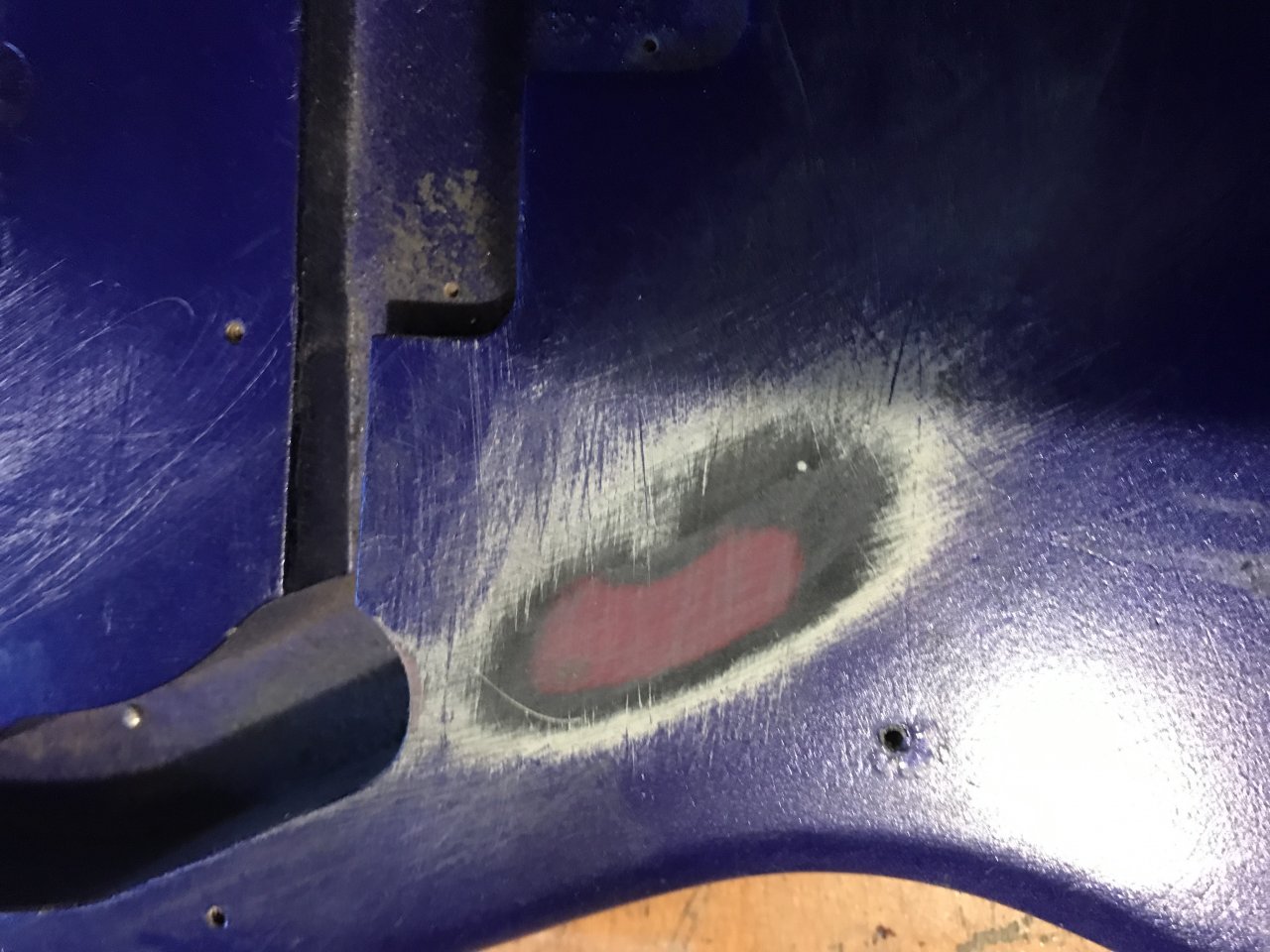

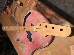

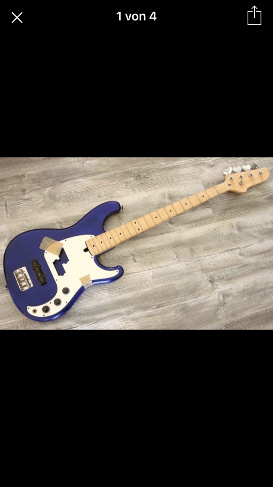

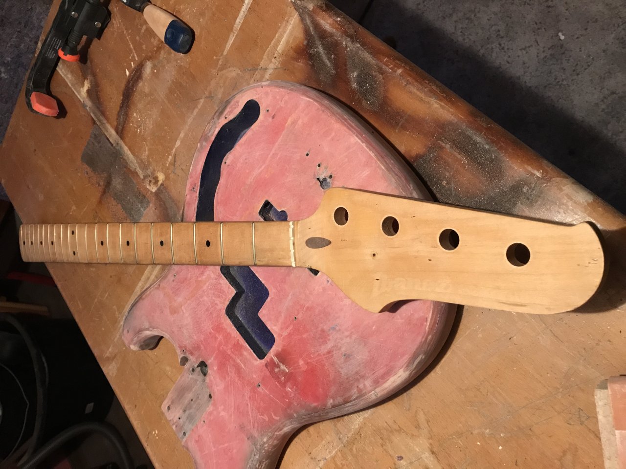

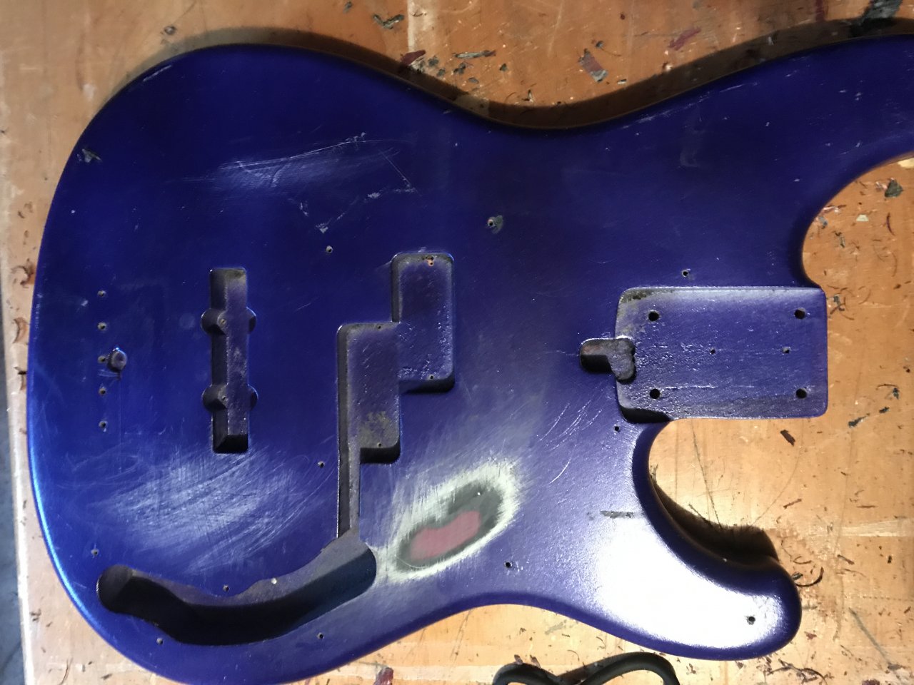

Habe bei EBay Kleinanzeigen dieses Schätzchen gefunden.
Ibanez Blazer oder Roadstar laut Serialnummer von 1983. Body wahrscheinlich aus mumpfigen Basswood/ Linde.
Die Lackierung war leider sehr schlecht. Ist refinished, die 1983 Serie gab es nur in weiß und rot. Der Hals war schon abgeschliffen.
Habe erstmal den Body entlackt und werde jetzt wahrscheinlich erstmal wochenlang schleifen dürfen :)

Sehr schön. Ist ein RB650. Und der ist wirklich aus Linde. ;) Mit Birkentop.
Sind die PUs denn beide dabei? Gerade der Splitcoil ist nämlich wirklich sehr geil.
Der Originallack war wohl nicht mehr drunter, oder?
Also ich persönlich wasche den Lack immer ab und schleife nicht. Originallacke sind meist relativ lösungsmittelbeständig und diese drübergejauchten Lacke/Farben meist nicht. Da geht das mit Aceton ganz gut.
Machste nen neuen Lackaufbau?
  • #196
Es war nur Primer und der blaue Lack.
Ne, nur der Single coil war dabei.
Werde wohl ein neues PJ Pärchen einbauen, DiMarzio DP126? Mal schauen.
Ne neue Lackierung kommt auf jedenfall. Vielleicht orange? Nitrolack? Werde ich mir in Ruhe überlegen. Erstmal wieder Plan bekommen den Body. Der Hals wird wahrscheinlich Bersteinfarben.
