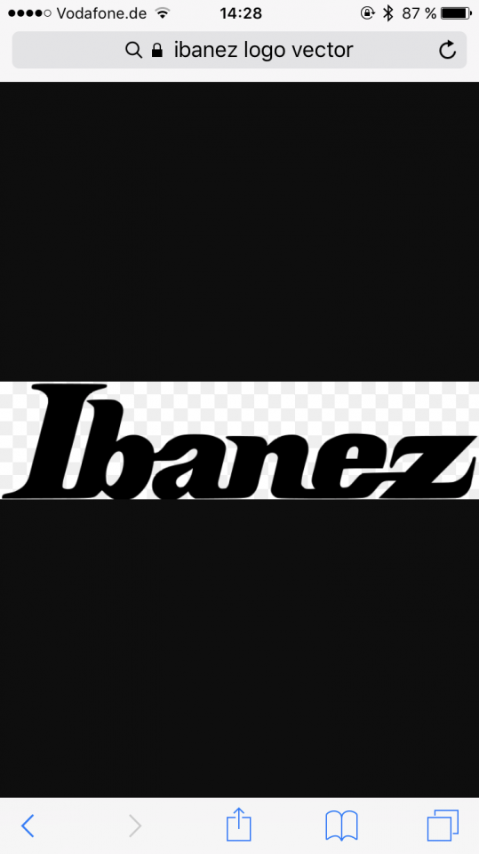

Hört sich nicht kompliziert an. Muss dann bestimmt ne Vectografik sein oder? Werde mal Googlen nach Vorlagen.
  • #206
Zumindest das Standard Logo ist sofort auffindbar.

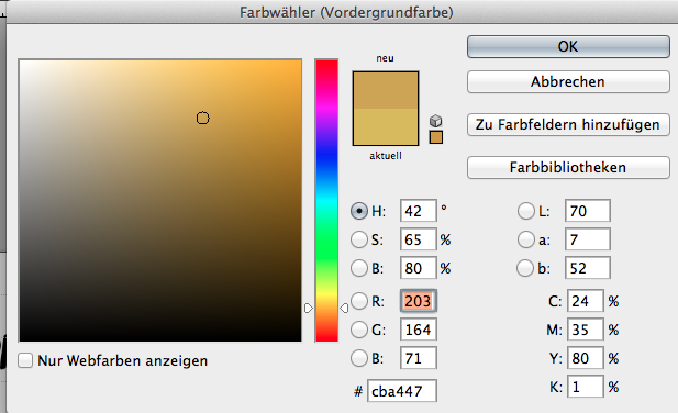

Super. Werde das morgen mal als Test auf A4 ausdrucken. Wenn es passt kann ich die Buchstabenfarbe ja mit Gimp bearbeiten.

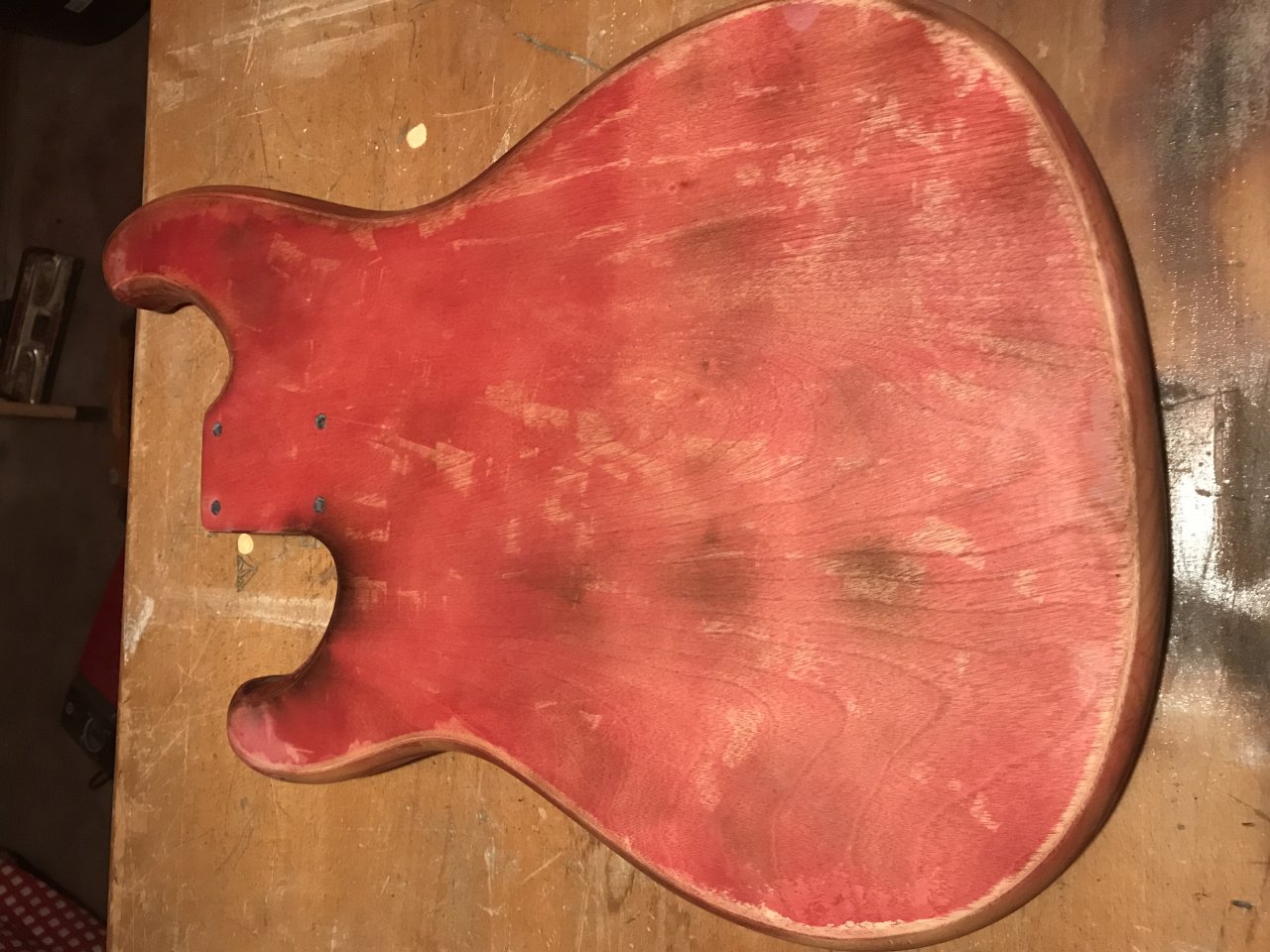

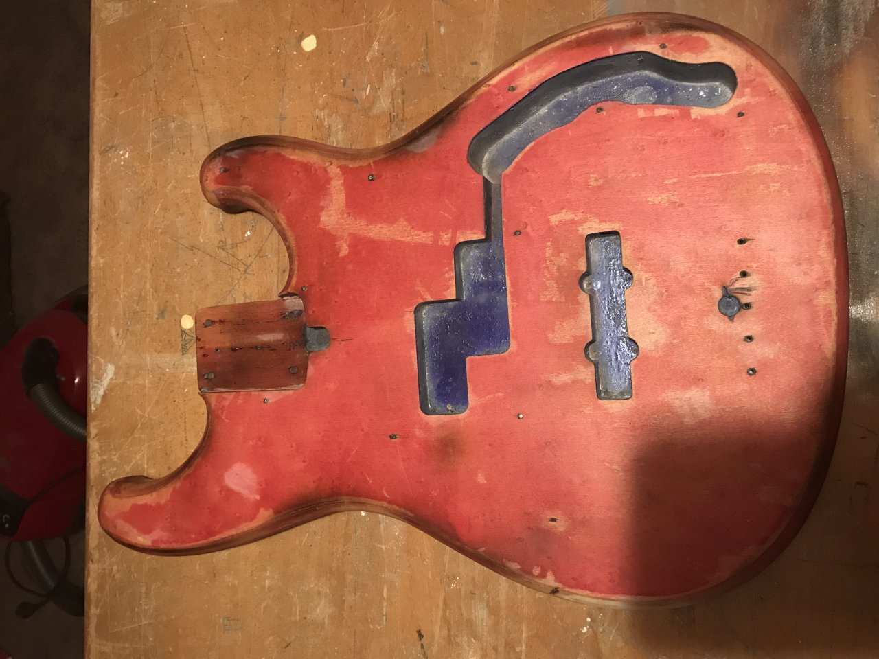

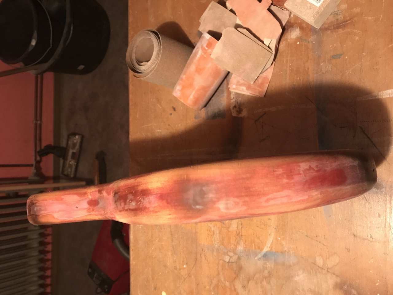

So, habe geschliffen heute Abend. Alles wieder Plan. :) Der letzte Feinschliff folgt noch und parallel muss ich mir wohl mal Gedanken über die Farbe machen. :kaffee:
Reaktionen: hui, claudio und Tornadone

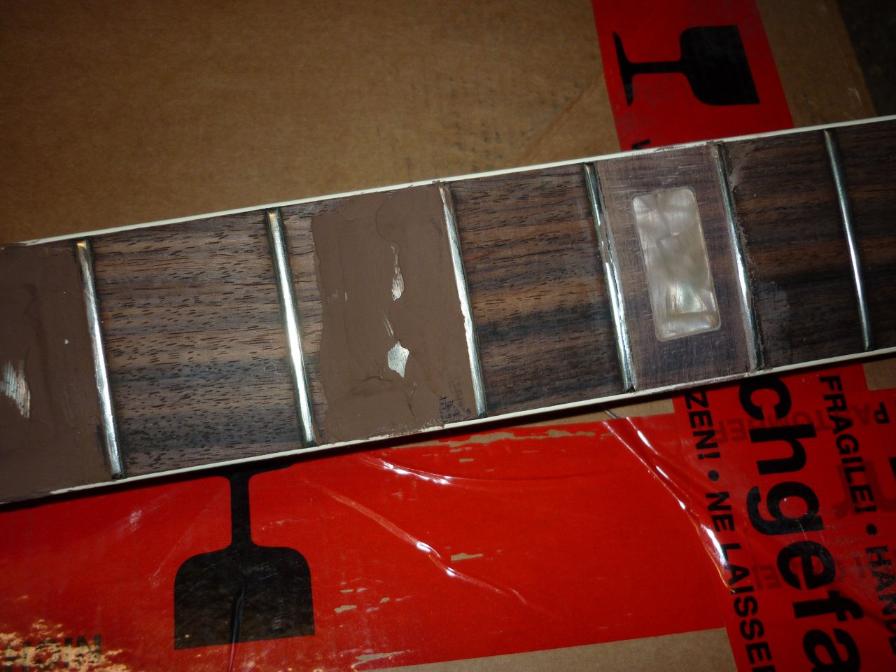

Die letzten Tage habe ich das Griffbrett behandelt. D.h. mit Palisanderspachtel die Spalten an den Block-Inlays gefüllt, die durch die altersbedingte Schrumpfung entstanden sind. Danach die Blocks wieder freigeschliffen (Bild). Dann feingeschliffen und geölt. Leider ist mir mein Griffbrettöl ausgegangen. Passt zwar halbwegs, aber es könnte noch ein Schlückchen vertragen um den finalen Glanz zu erreichen.
Reaktionen: Tiefbau, hui, claudio und eine weitere Person
