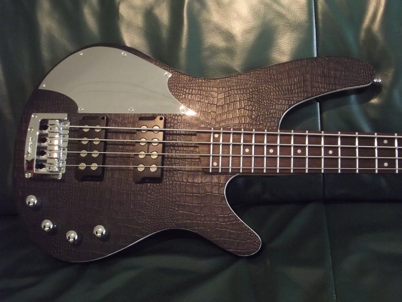

Hab auch einen Ibanez "restauriert" und das Pickguard dort platziert wo es eigentlich hingehört bei einem Bass!
Reaktionen: hui, schafhalter, advocaster und 2 andere

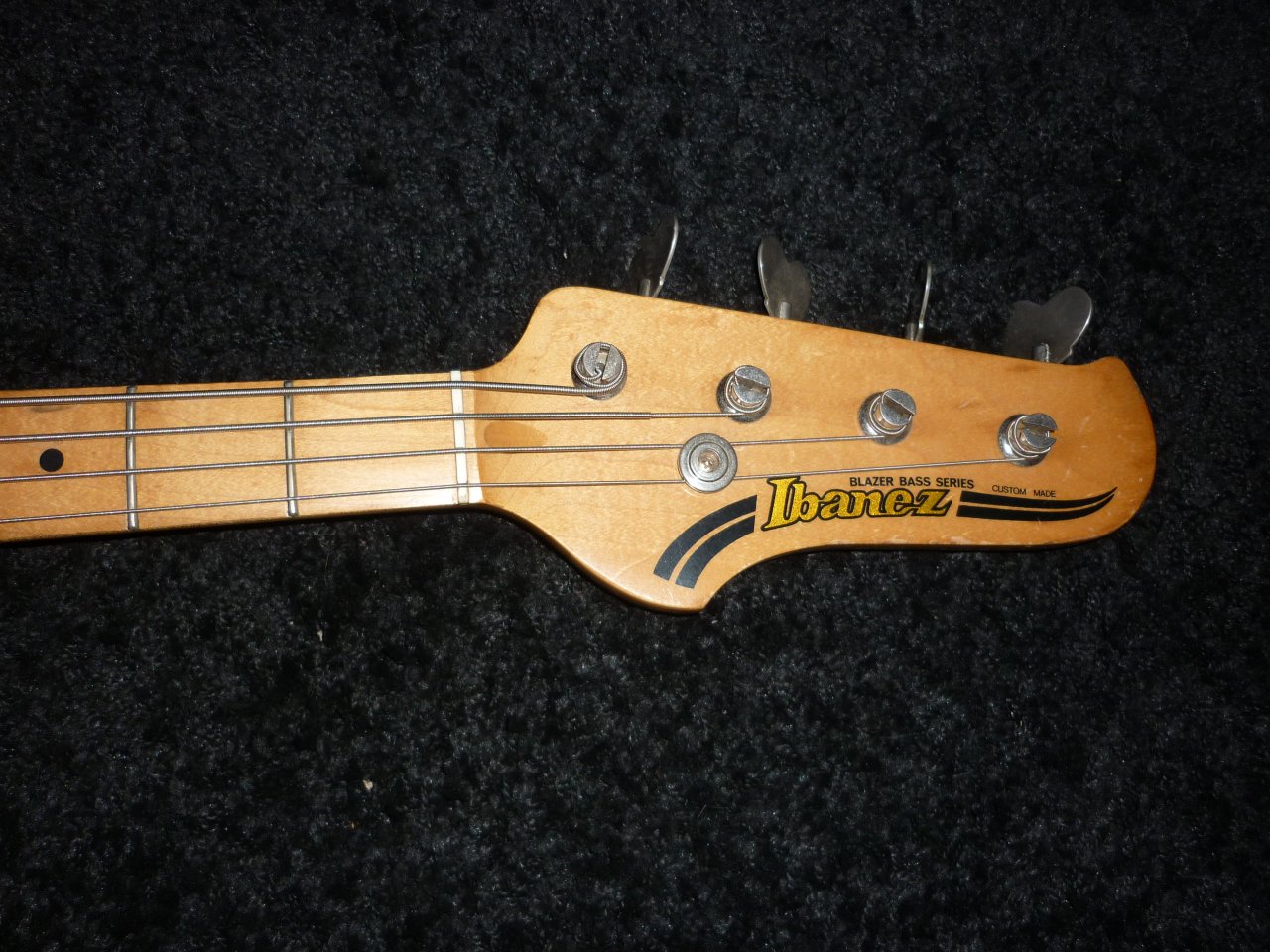

Diese X-Series gibt es erst ab so 83-84. Davor haben die entsprechenden Instrumente andere Bezeichnungen. Auf der ersten Seite ist ja ein Foto der Kopfplatte. Bei meinem steht noch Destroyer II drauf.
Und meine Aussage zum Sound kannste def. vergessen. Der Amp ist einfach grottig, der Bass ist immer noch nicht vernünftig gestimmt und hat kein gescheites Setup. Das kommt alles Montag. Da bin ich allein zu Hause und kann auch mal richtig laut machen. :D

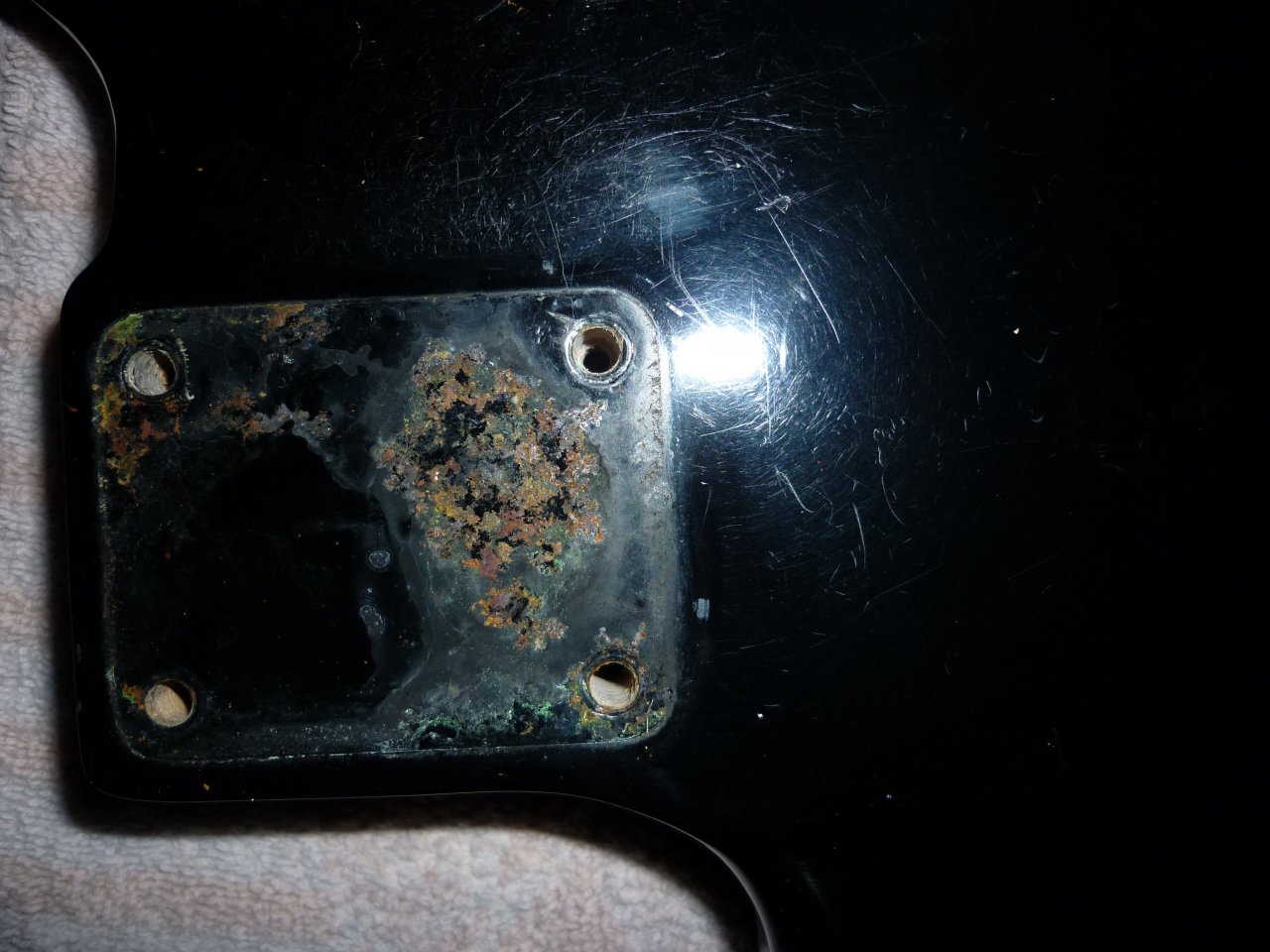

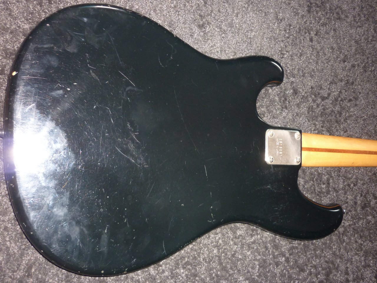

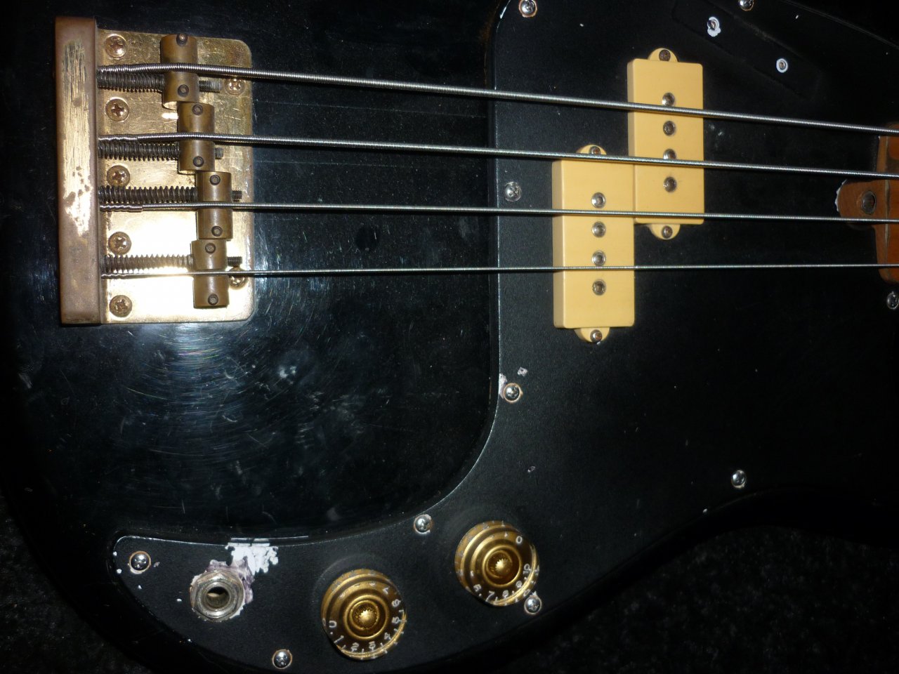

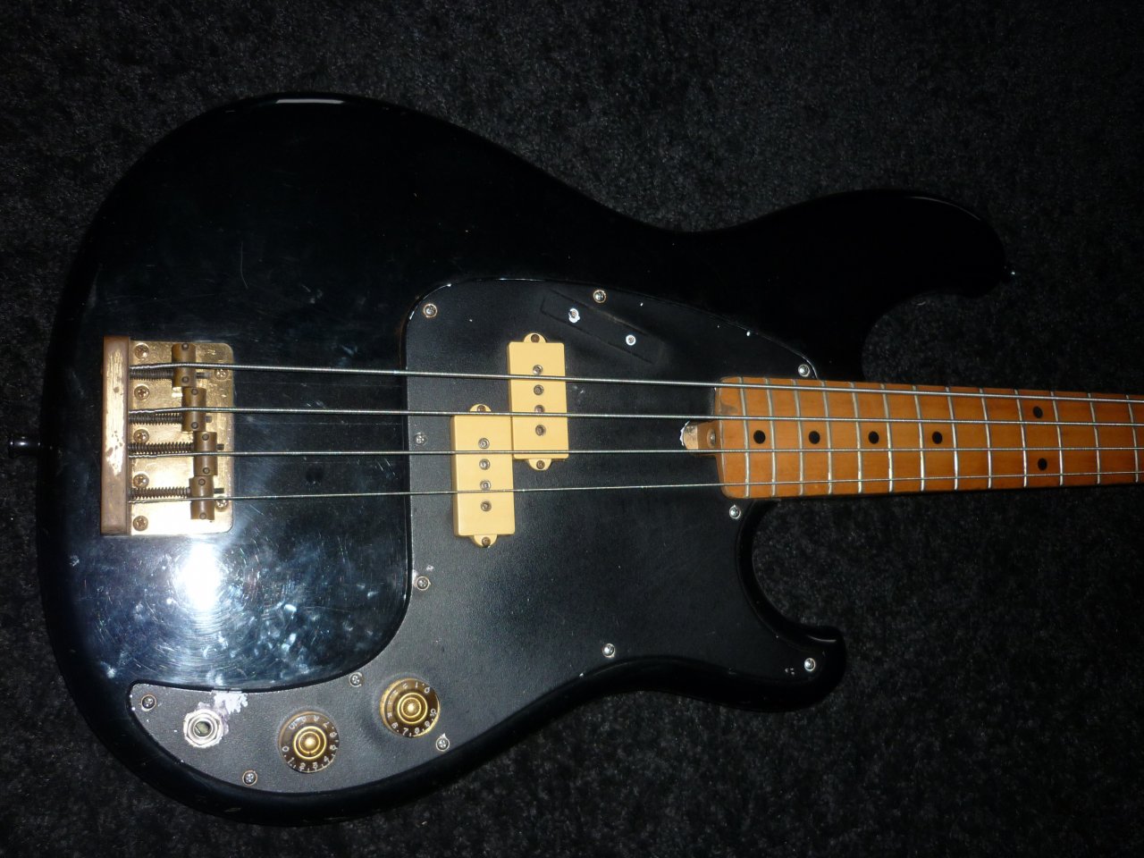

So, jetzt hab ich den zweiten Kandidaten mal heim geholt.
Blazer BL800BK von September 1981
Den Tonabnehmer habe ich durch originale DiMarzios aus der Zeit ersetzt. Passen von der Farbe her super finde ich.
Leider ist das Pickguard schlecht schwarz überlackiert und an manchen Stellen löst sich der Lack schon wieder. Ein Thumbrest war auch montiert. Sieht zwar eigentlich ganz cool aus so roadworn, aber der Lack ist echt noch schön für das Alter. Da werde ich die nächsten Tage also dran gehen.
Die Brücke wird poliert, wahrscheinlich die nicht originalen Knöpfe ausgetauscht (habe fast originalen Ersatz hier. mal sehen wie`s aussieht) und ein neues Pickguard angefertigt. Dazu habe ich gestern extra bestelltes schwarz-creme-schwarz Rohmaterial bekommen. Zu dem ganzen Look passt irgendwie kein Reinweiß. Ich denke auffallen wird das Creme später kaum. Was nur wahrscheinlich dann richtig auffiele wäre reines Weiß.
Im Grunde bin/war ich ja kein Goldfan, aber Messing und gereifter Ahorn sehen zusammen mit vergilbtem Creme und Messing/Gold einfach nur genial aus.
Original wären bei dem Modell schwarze PUs und ein weiß-schwarz-weißes (wie das Überlackierte) Pickguard. Dazu aber dann auch die massiven goldenen Messingknöpfe.
Die Elektronik arbeitet zum Glück super. Hatte ich beim PU-Wechsel aber auch schon gecheckt.
Einzig die Bünde sind echt weit runter. Da bin ich noch am Überlegen, ob ich mich da rantrauen werde. Ist einfach schwierig einzuschätzen ob noch genug Material dran ist um sie nach dem Abrichten auch wieder rund zu bekommen.
Ein paar Vorher-Bilder:

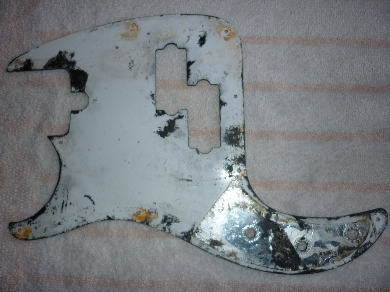

So, heute ging`s schon was weiter und es wird auch noch was passieren.
Noch ein paar Vorher-Eindrücke:
Pickguard mit Lacksauereien:
Mojo, oder einfach nur Dreck????
Reaktionen: fiss-a-wiss

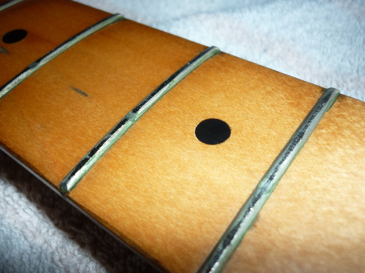

Nicht einfach gestaltete sich die ganze Halsgeschichte. Ich dachte mir: "Ich nehm mal all meinen Mut zusammen und probiere das Abrichten einfach."
Falls ich`s versaue, oder zu weit runter schleifen muss, dann ist eh ne Neubundierung fällig. Bei zu wenig Fleisch hätte ich ja eh nix mehr machen können.
Gestern Abend habe ich alle halbe Stunde den Hals nachgestellt und wieder gewartet um ihn wirklich bolzeneben zu bekommen, so dass ich später mit der langen Feile drüber kann. War garnicht so einfach.... Ohne den Saitengegenzug hat man da verdammt schnell `nen Bogen in die falsche Richtung drin. Hab`s dann aber doch noch hinbekommen und heute Morgen war alles unverändert. Passt also. :)
Zum Abrichten habe ich ne ältere, aber sehr gute Metallfeile genommen, die keinen Griff hat. Vorher hab ich mit der Reißschiene natürlich alles auf Geradheit kontrolliert.
Hier sieht man ziemlich genau was das Problem ist:
Ziemlich tiefe Dellen. Auf diese Tiefe muss ich also komplett runter und dabei muss auch alles gerade und plan bleiben... Auf dem Foto ist schon ein Hauch probegeschliffen.

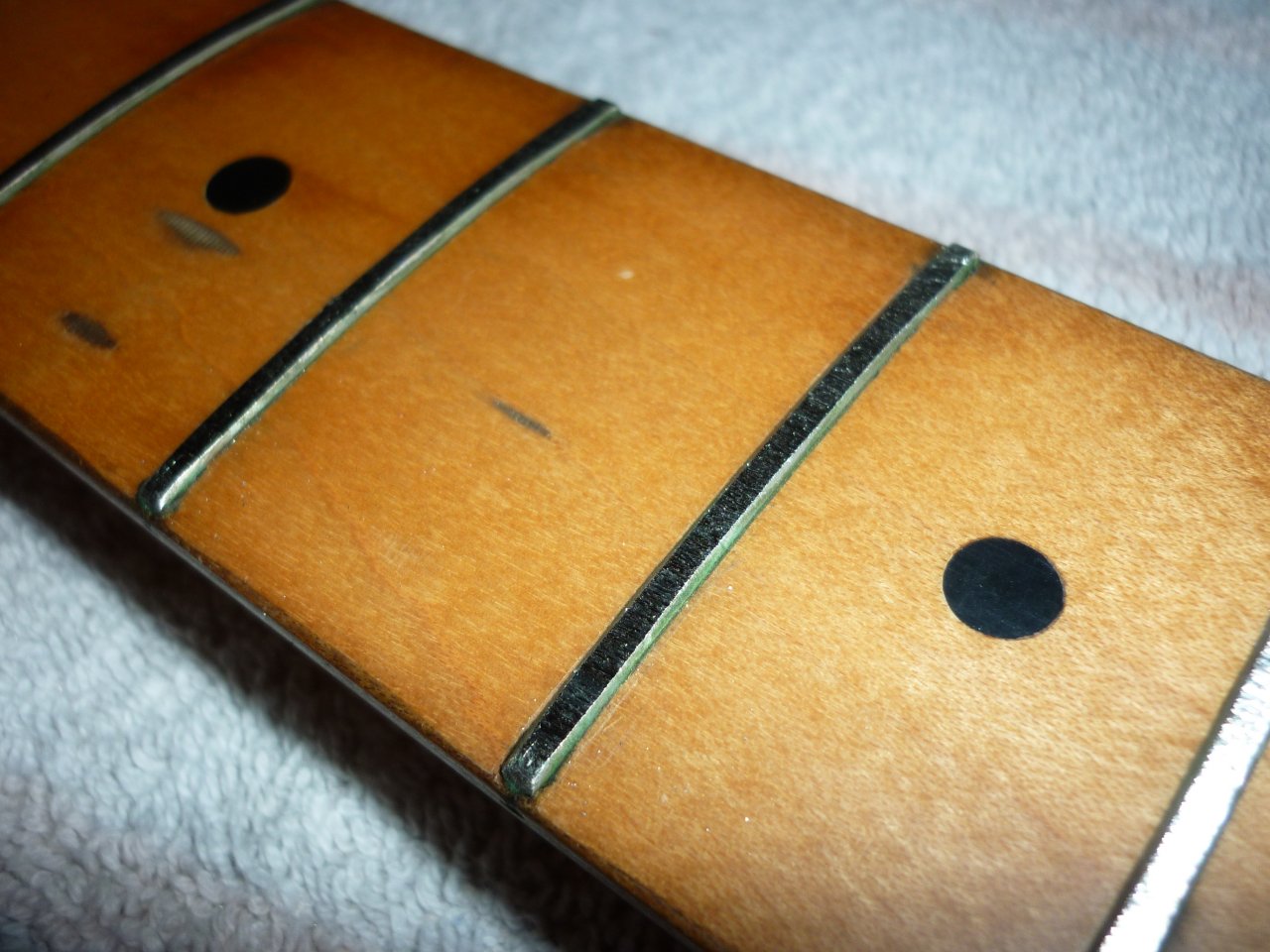

So sah es dann ne Stunde später an der gleichen Stelle aus:
Natürlich noch recht grob, aber zumindest alles plan auf einer Ebene. Ist halt wirklich nicht mehr viel Bundstäbchen übrig.... Nochmal geht das auf alle Fälle nicht.
Eine Bundfeile habe ich mir auch gleich bestellt um die Bundkronen wieder hinzubekommen. Sind ja jetzt doch recht flach. Danach wird natürlich noch alles feingeschliffen und poliert.

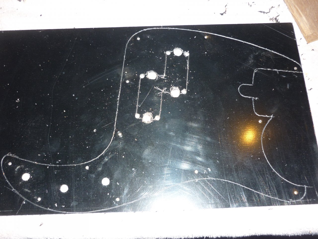

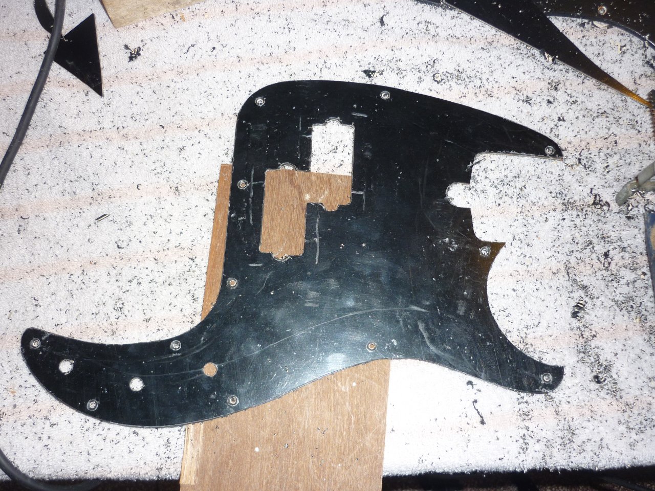

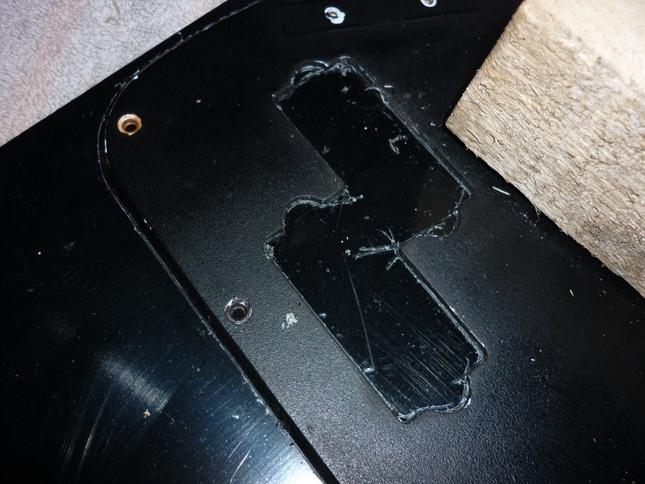

Und zu letzt noch die Baustelle für heute: Pickguard
Hier altes PG auf dem neuen Material mit Schraubzwinge und Brettchen fixiert und dann mit Nagel die Umrisse angerissen:
Hier nochmal mit gebohrten Löchern. Auch die Radien in den Ecken habe ich schon so gut es ging mit dem Bohrer vorgeformt. Das Zeug feilt sich nämlich naja etwas zäh würde ich sagen...
Beim Setzen der Löcher mit dem alten PG als Schablone empfehlen sich Stahlbohrer. Die laufen schön zentriert in den alten Bohrungen. Holzbohrer gehen für das Material zwar auch aber die Zentrierspitze genau in die Mitte der Löcher zu bringen ist freihand fast unmöglich. Die verwendet man besser, wenn die Löcher angezeichnet werden und man den Mittelpunkt markieren kann. Aber ich hab ja das alte PG und mach`s mir da einfach.
Hier noch das Ganze mit der Stichsäge ausgesägt. Immer schön langsam mit hoher Hubzahl und grobem Sägeblatt. Die Rundungen die zu eng sind knabbere ich stückweise mit der Stichsäge aus und feile sie später glatt. Für den PU-Ausschnitt säge ich auch alles in sehr kleinen Stückchen aus.
Reaktionen: bassilisk, Ralf, Gast17510 und 2 andere

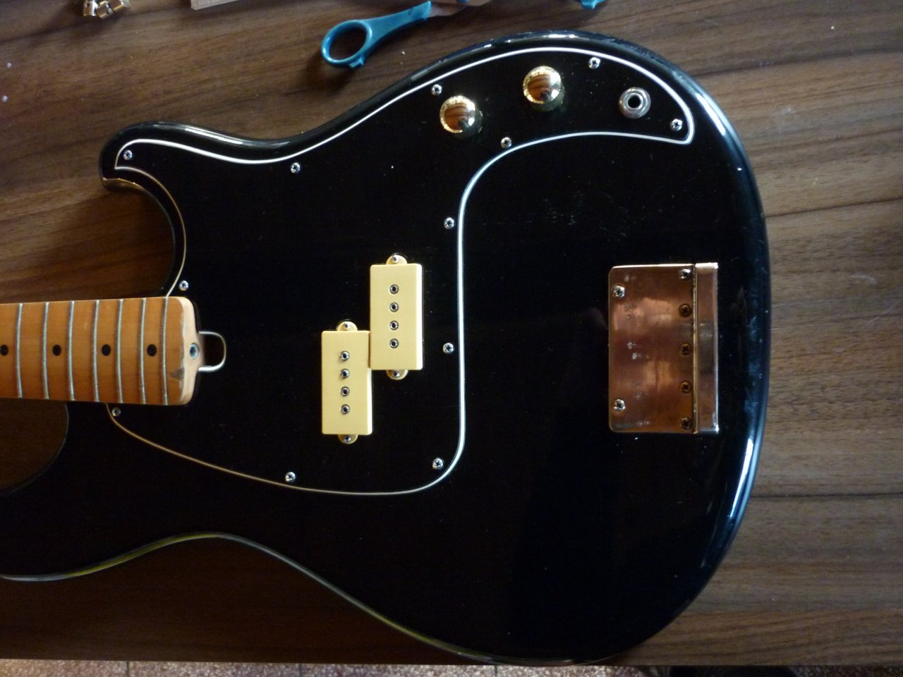

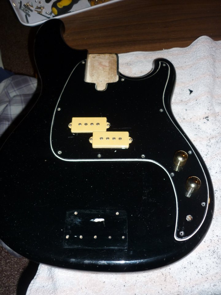

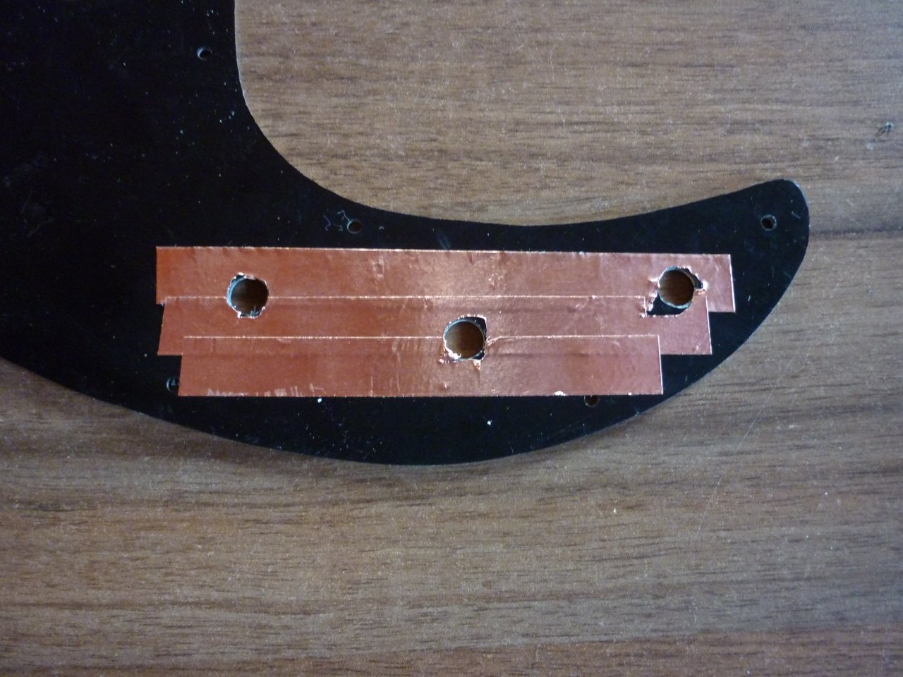

So, endlich ist das PG soweit O.K.
Hab allerdings ur ein Einzelbild von hinten. Kupfer statt original Alu:
Und dann mal alles montiert:
Schade, dass die Farben von der Kamera so schlecht dargestellt werden. Der PU ist eigentlich wesentlich dunkler vergilbt und das Creme am Pickguard kann man auch ganz gut erkennen. Alles in Allem harmonieren die Farben echt super. Auch das Messing passt spitze zum vergilbten Ahorn und den DiMarzios.
Reaktionen: Majbass, claudio, Ralf und 2 andere
