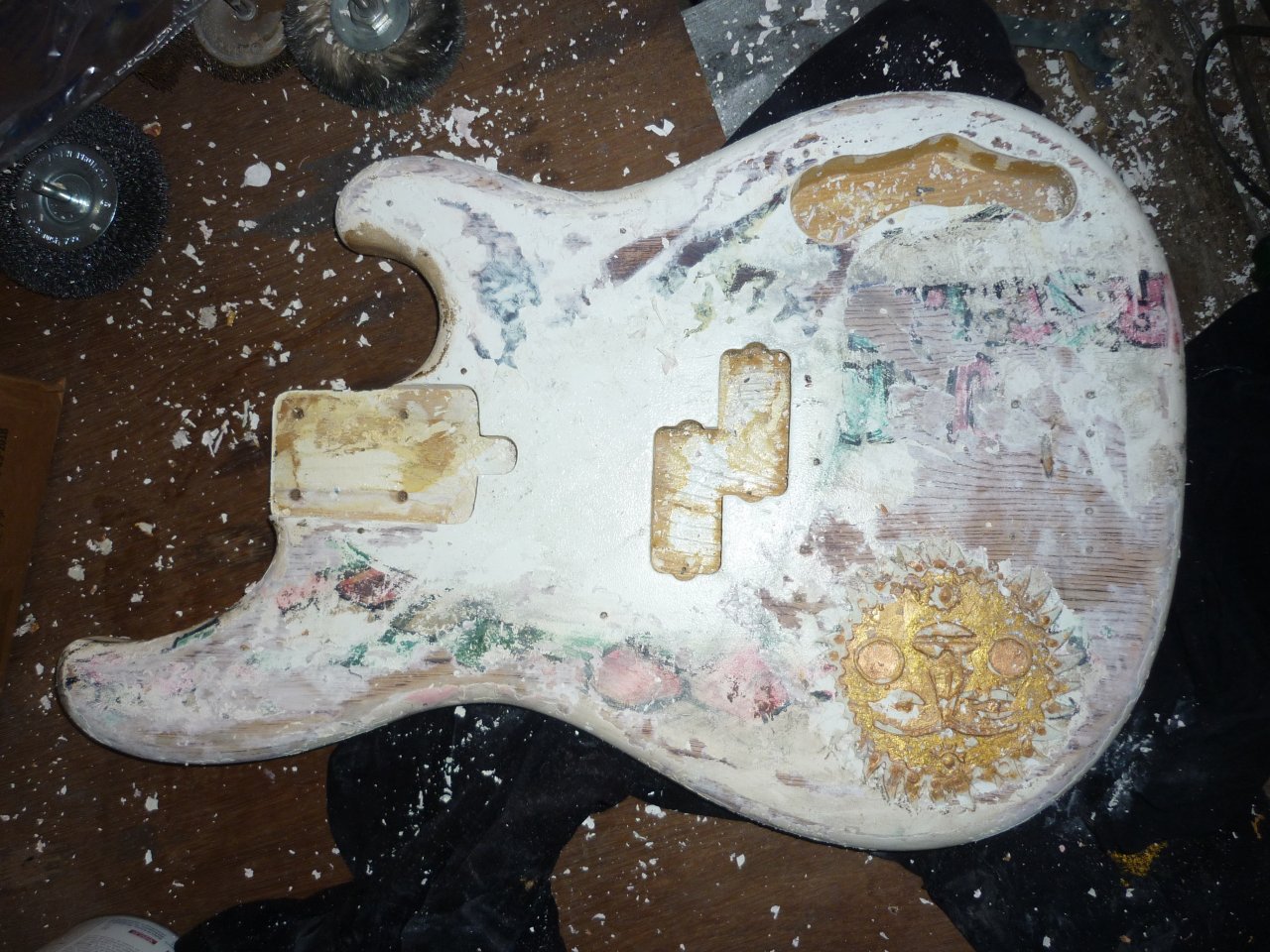

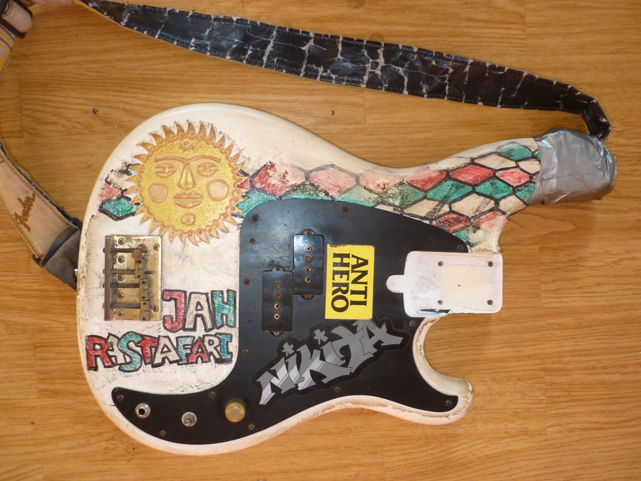

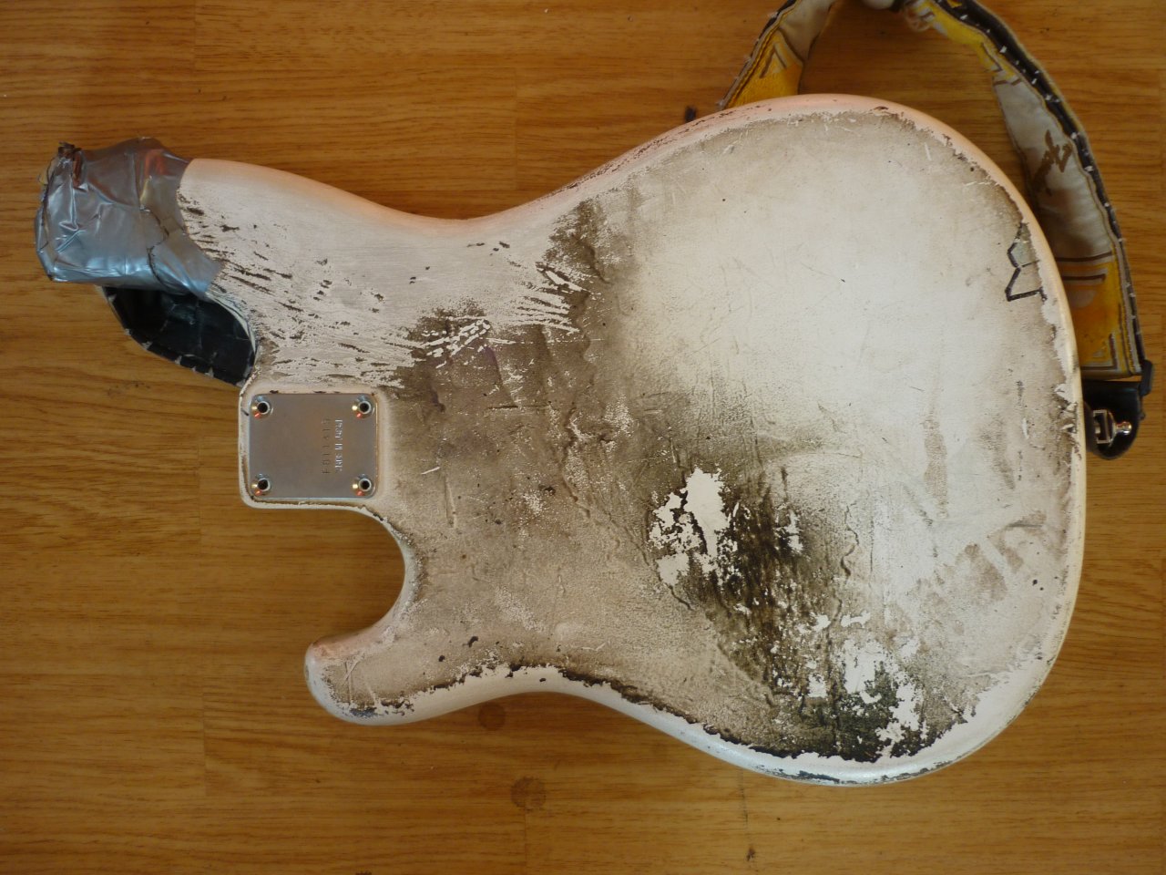

Diesmal geht`s an einen schwereren Fall.
Ein Blazer. Zumindest da drunter. Der Hals ist soweit in Ordnung. Farbfrei, gut bespielt, aber schön gealtert und nicht kaputt oder überlackiert.
Aber der Korpus Delicti:
Von hinten nicht besser:
Mal sehen wohin die Reise geht.....
Reaktionen: Bassmanische Beutelratte
  • #88
Die Rückseite finde ich gar nicht so übel. Vorderseite einfach spiegelverkehrt lackieren und fertig ist der Schneematschbass :D Custom Color Alpine mud
Reaktionen: Tornadone
  • #89
Du kannst doch nicht einfach das Punkrock-Mojo entfernernen! Das hat viele Jahre gedauert und viel Schweiss und wasweißichnochalles gekoster...
  • #90
Deswegen hab ich den ja auch erst gestern bekommen. Der wurde im Herbst draußen abgelegt und dann bis nach der Schneeschmelze nicht mehr wiedergefunden. ;)
Das sieht man. Der Schweiß incl. Handschmand befindet sich in allen Ritzen. V.a. bei den PUs. Das ist kein Rost!
BTW: Hat jemand Interesse an den superduper Mojo-Vintätsch-Fender-Gurt? :D Incl. einem Gaffa-Straplock und einem richtigen.

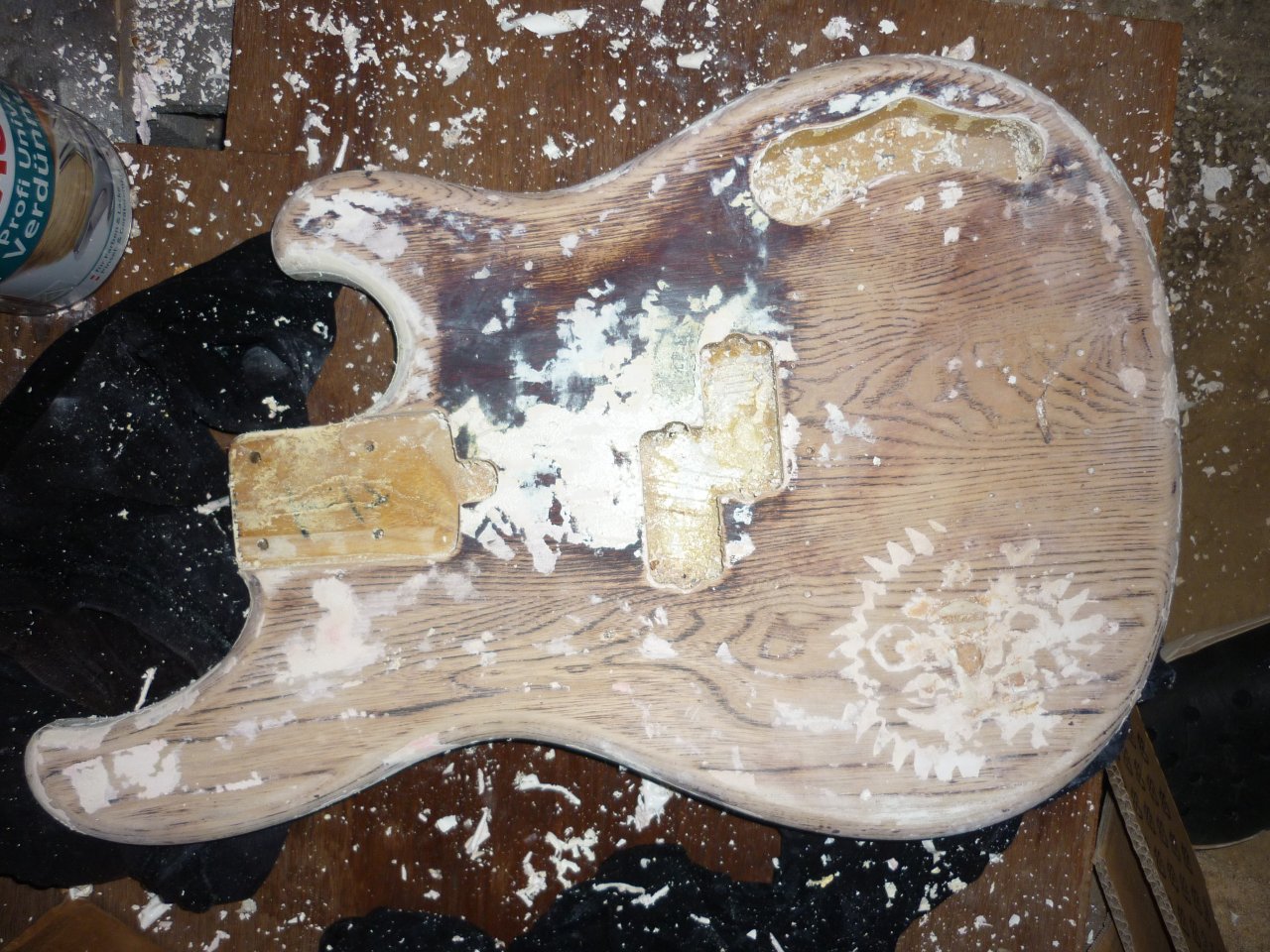

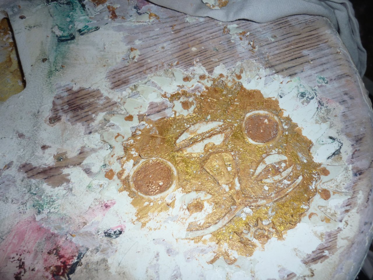

Gestern ging`s auch schon an die Entlackung. Ist irgendein sehr dicker Lackk. Erst dachte ich Wandfarbe. Ich denke aber eher irgendwas in Richtung Heizungslack. Die Sonne ist erhaben aufmodelliert.... ziemlich hartes Zeug. Mit Mühe und diversen Lösungsmitteln geht`s aber alles ab.
Stufe 1:
Hier die schöne Sonne (NEIN, das ist kein Punkrock!!!!):
Und nochmal etwas weiter. Man sieht gut, dass die Originalfarbe "TV" war. Also Traditional Violin. Leider wurde sehr gründlich angeschliffen bevor eher weniger gründlich die weiße Farbe aufgerollt wurde.
Und weiter geht`s....

Jo, hab ich leider immernoch keine. Ich nehme einen Spachtel mit abgerundeten Ecken um das Holz nicht zu beschädigen. An schwierigeren Stellen dann auch Künstlerspachtel in den verschiedensten Formen. Die sind teilweise so scharf, dass man sie auch wie eine Ziehklinge verwenden kann.

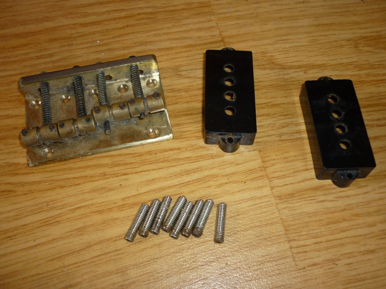

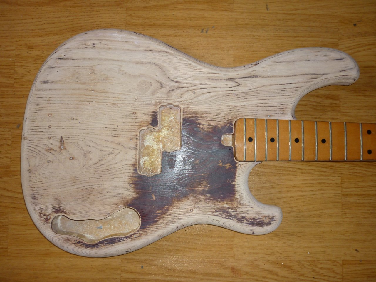

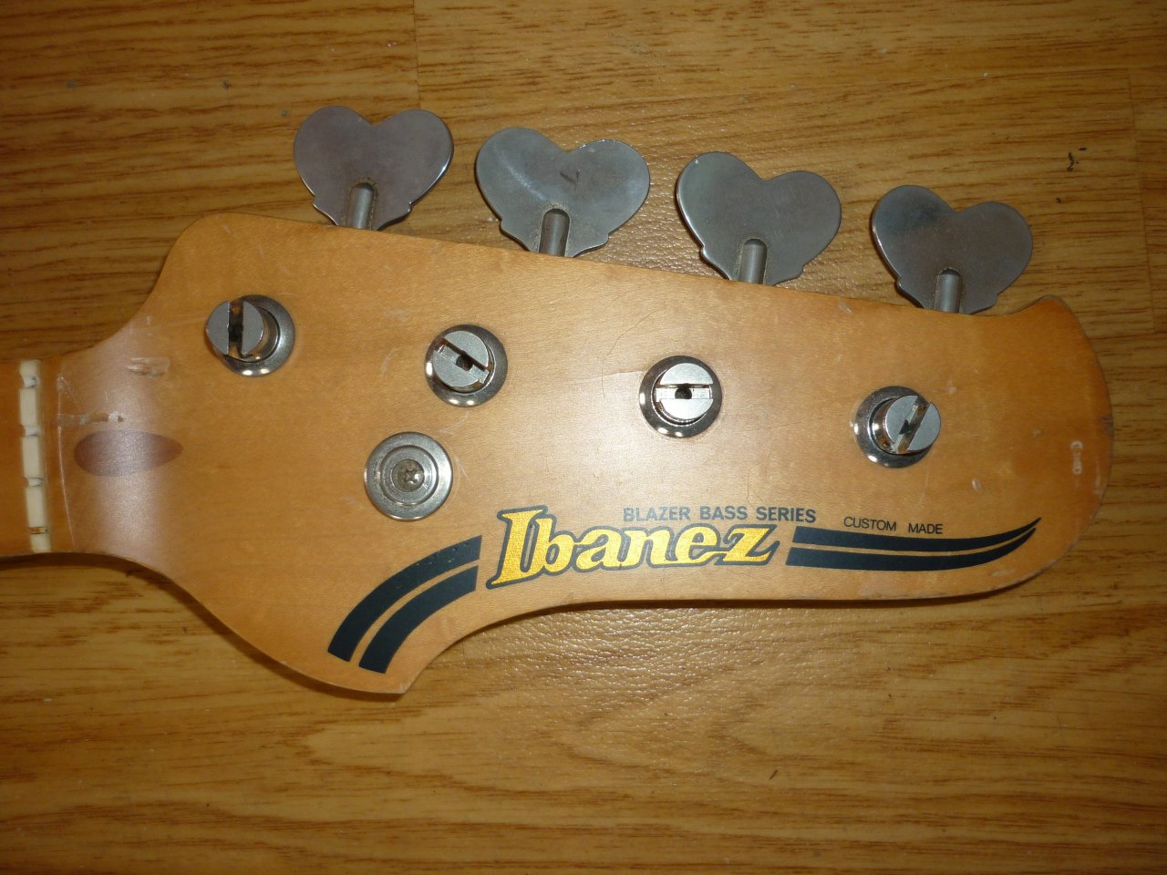

Vorerst bin ich mal fertig mit der Entlackung:
Das bleibt bis zur weiteren Verwendung auch erstmal so. Jetzt werde ich ihn mal langsam wieder zusammensetzen und sehen ob substanziell alles fit ist.
Der Headstock sieht ganz gut aus. Bis auf die Kratzer am Sattel und oben am Rand auch relativ fit. Die sehen eh dramatischer aus als sie sind. Das war mal wieder der Blitz....
Das Decal ist zum Glück noch unbeschädigt und es fehlt diesmal auch absolut nix (kleine Schräubchen, Hülsen) an den Mechaniken.
Und die Teile hier bekommen ein ausgedehntes Spülibad:

Im Grunde ist das Entlacken hier fast ein Spaziergang...
Hierfür hab ich 10 Monate gebraucht. Bis zu 7 Schichten überlackiert....

Hey Tornadone, feines Gerät haste da bekommen, sieht nach einem sehr coolen Projekt aus!
So wie der Body jetzt aussieht, finde ich ihn eigentlich ganz cool, also so leicht weiß mit durchscheinender Maserung. Vielleicht ganz abschleifen und ordentlich transparent weiß lackieren? Du magst doch weiße Bässe. ^^

  • #96
Schöne Maserung eigentlich.
Welches Finish hast Du Dir denn vorgestellt?
  • #97
Na, da hast du recht. :DReizen würde mich in der Hinsicht allerdings nur ein professionelles Refin in weiß hochglanz. Dann tät ich ja sogar meinen schwarzen abgeben... Aber professionelles Refin will bezahlt sein....

Oh, hört sich nach ner ordentlichen Bastelbude an. Entgrätet finde ich immer bedenklich. Meistens ist das Griffbrett ja leider auch in Mitleidenschaft gezogen. Ich persönlich würde an sowas wahrscheinlich das Bundieren üben.
Es gab so um 1983 rum Roadstar II Bässe mit Blazer-Body, P- und PJ-Bestückung und der schmalen 2+2 Kopfplatte. Evtl. ist es sowas. Ich hab die in Katalogen bis jetzt auch noch nicht wahrgenommen. Die kommen mir irgendwie so vor wie eine Resteverwertung. Allerdings nur mit 21 Bünden. Hat deiner die große glockenförmige Kopfplatte oder die schmale?
Reaktionen: Talentfrei
  • #100
Der hat noch die große Kopfplatte.
In den alten Katalogen habe ich bisher noch nichts gefunden.
