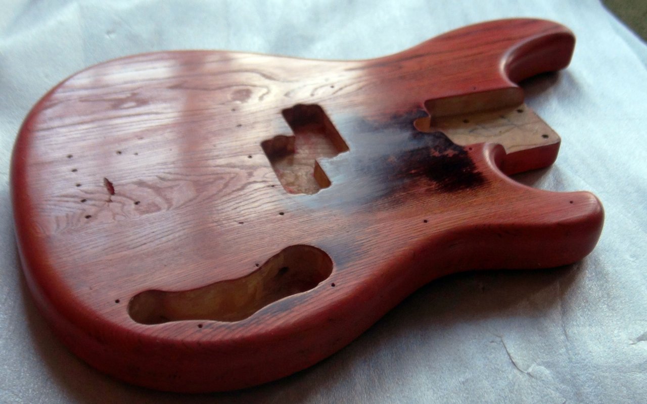

finde auch, dass das sehr gut aussieht, weil es eben die maserung hervorhebt. andererseits: ich wollte das genau deshalb so lassen und merke, dass das wegen der kläglichen reste der weissen überlackierung stellenweise suboptimal ist.(@zeppo hat schon vorgängig darauf hingewiesen und ich wollt's nicht hören :embarrassed:)
falls ich aber hätte sicherstellen wollen, dass alles von der weissen lackierung weg ist, dann hätte ich auch das violinburst vollständig wegmachen müssen. die lösung war - wie oft im leben - ein kompromiss. da bin ich voll der schweizer.

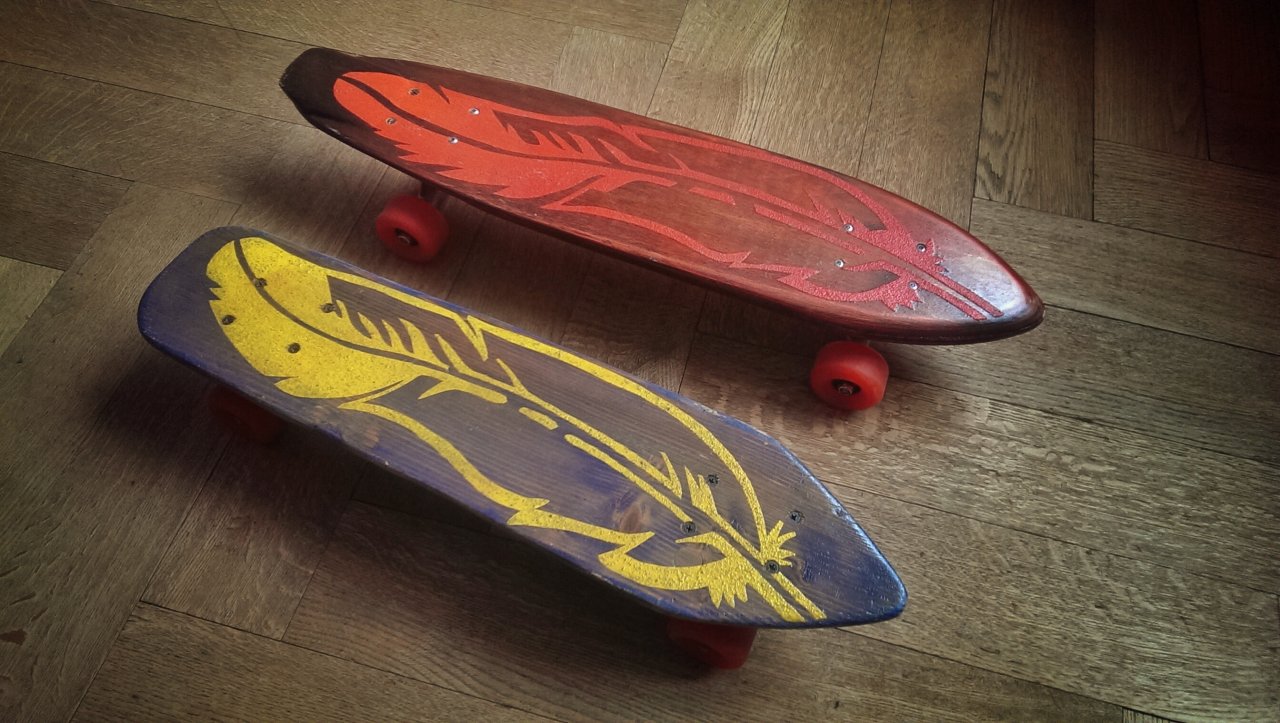

O.T. in beinahe derselben technik gibts übrigens auch ein paar skateboards, die hier in biel rumfahren:
nur halt lackiert und nicht gewachst….die federn sind mit einer klebeschablone mit kunstharzfarbe gemalt, auf die nasse farbe sand gestreut und nach dem trocknen nochmals übermalt. ergibt eine rauhe oberfläche, die dann als grip dient…
die räder und achsen sind recycelte teile von alten rollschuhen…
edit: was soll ich sagen? man kann bassteln und basteln. beides macht freude.

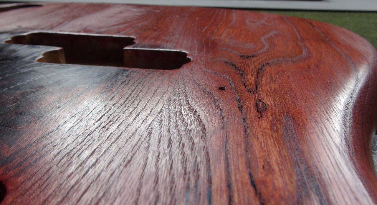

das ist der zustand nach der ersten wachsschicht und vor dem polieren. vermutlich wird es noch eine zweite wachsschicht geben….

Wow ist die Maserung schon rausgekommen. :O!
Und ich muss mich wegen zusätzlich Farbschichten auch korrigieren: Das passt absolut so. V.a. harmoniert das leicht orange super mit dem vergilbten Ahorn.

man müsste dazu vielleicht auch noch bemerken, dass exakte farbwiedergabe jetzt nicht unbedingt von einer mittelklassigen sony-handy-videokamera erwartet werden darf. aber in diesem fall ist es halt das mittel der wahl. mit der spiegelreflexkamera wäre das zwar besser, aber würde auch den arbeitsfluss träger machen.
und die farbe gibt die kamera zwar nicht exakt wieder, aber ich kann dir versichern. in echt ist der blazer noch schöner als auf dem bild.:mmmh:

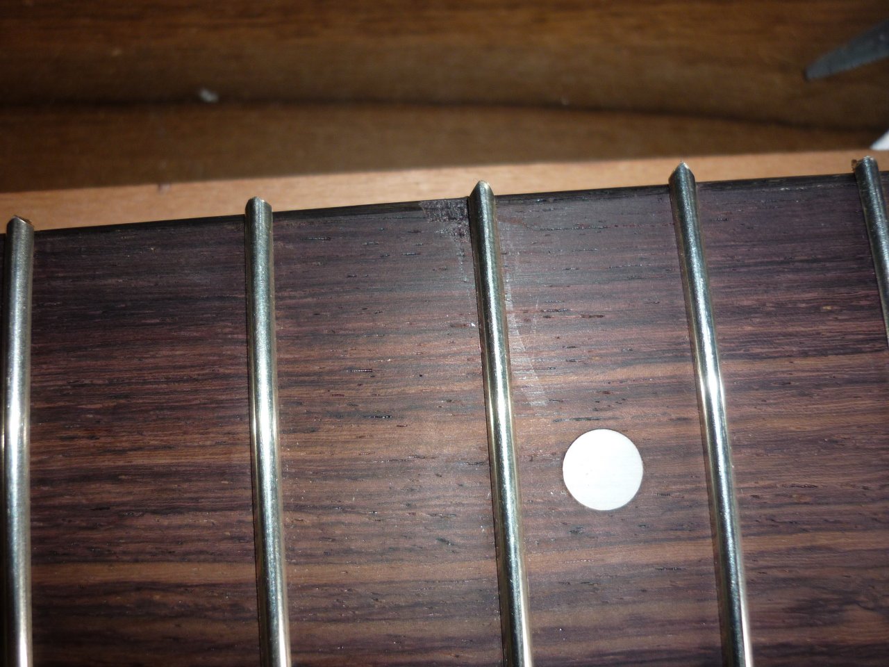

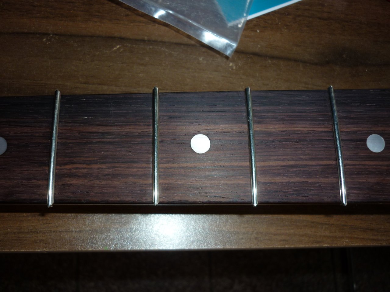

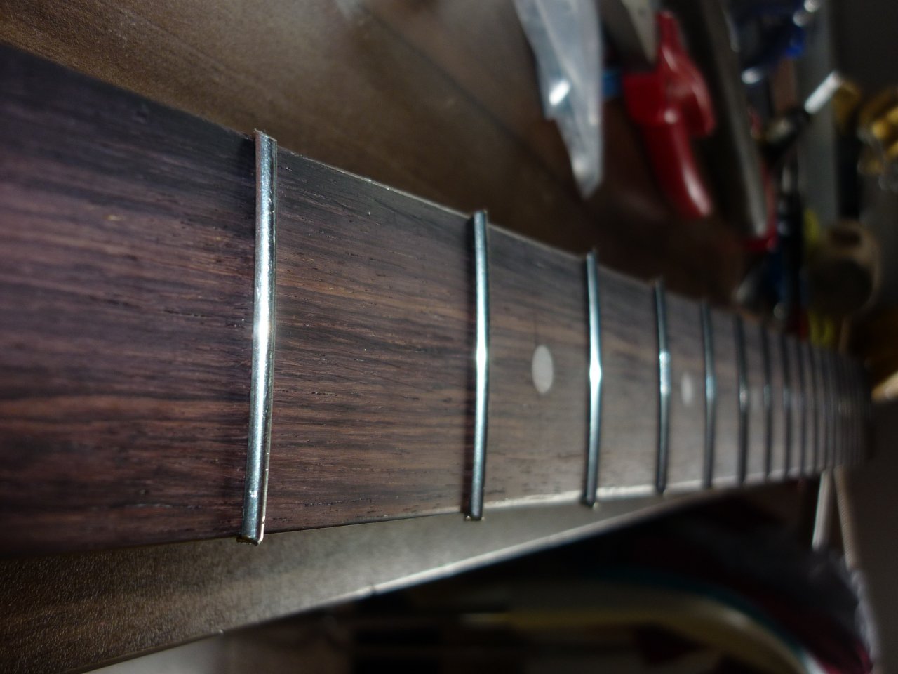

So, jetzta. Ist ganz gut geworden finde ich. Schönes Palisander. Und die ganzen Saitenspuren und teilweise beim entfretten abgegangenen Holzchips sind rausgeschliffen bzw. nicht mehr sichtbar.
Nur hier ist ein etwas größerer Holzchip ab. Da ist einfach zu tief um noch mehr zu schleifen. Ärgert mich ein wenig. Obwohl es eigentlich nicht wirklich sichtbar ist. Nach dem Ölen wahrscheinlich gleich 3 Mal nicht.

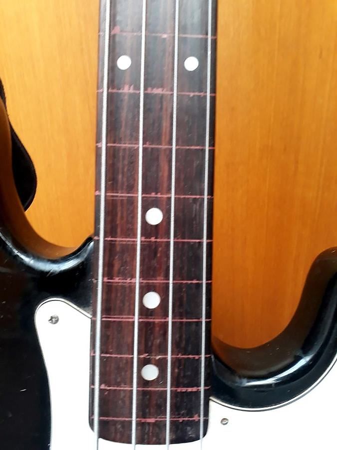

Als erstes zum Vergleich der Vorher-Zustand des Griffbretts:
Nachher:

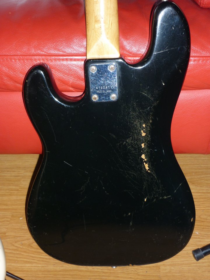

Und der Rücken mit Kampfspuren der letzten 4 Jahrzehnte:

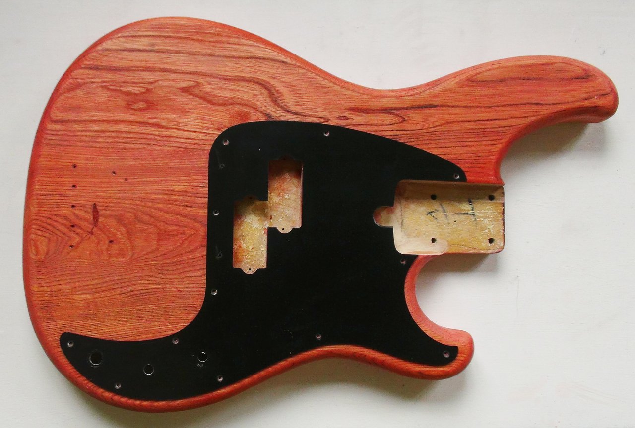

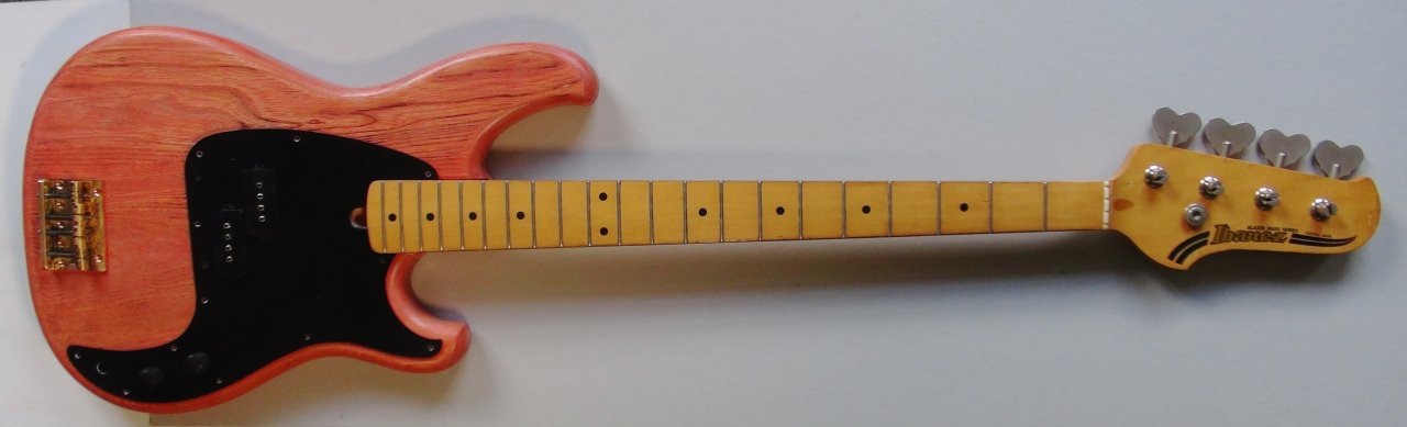

also die zweite wachsschicht ist drauf und poliert. ist das nicht einfach wunderbar, wie die maserung da nicht nur optisch hervorgehoben, sondern auch als relief sichtbar bleibt?
DSC00197.jpg unten noch mal mit brücke, hals und pickguard. wie ihr hier zum beweis seht, ist die getreue farbwiedergabe durchaus schwierig.
ok. dann als nächstes pickups wieder rein, brücke und hals anschrauben pickups wieder anlöten und saiten drauf. :hi5:
Reaktionen: claudio, zeppo3000, Ralf und eine weitere Person

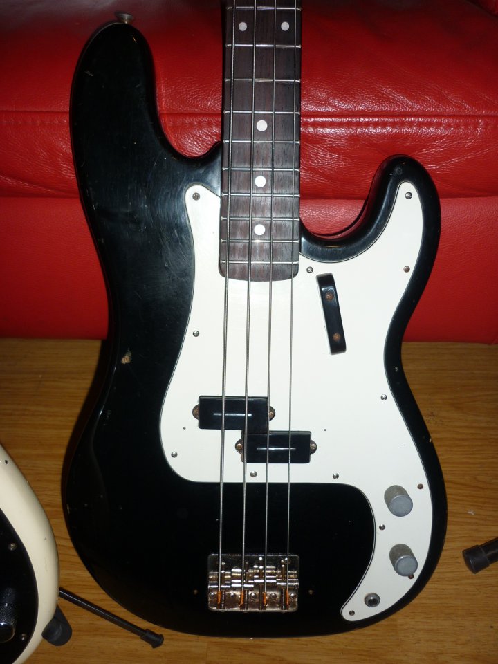

@Tornadone: Ich habe jetzt nicht den ganzen Thread gelesen...
Nur kurz bzgl. der Bilder des Ibanez Detroyer auf Seite 1: Mir ist aufgefallen, dass die aufgezogenen Saiten "in einem Bogen" über die Saitenreiter hinweg verlaufen. Das ist nicht so der Bringer für Sustain und Stimmstabilität! Drück die Saiten mal mit beiden Daumen vor und hinter dem Reiter kräftig herunter, sodass ein deutlicher Knick in der Saite entsteht...
Anhang anzeigen 135572 unten noch mal mit brücke, hals und pickguard. wie ihr hier zum beweis seht, ist die getreue farbwiedergabe durchaus schwierig.
Hatte ich schon erwähnt, dass man bei Hartwachs mit einer großen weichen Schuhbürste den besten Glanz hinbekommt?
Immer schlön in Richtung der Maserung büsrsten.
Klasse Finish, gefällt mir! Kommt den nun der bräunliche Rotton auf den ersten Fotos oder der hellere Rotton auf dem letzen Foto näheran die Wirklichkeit?
