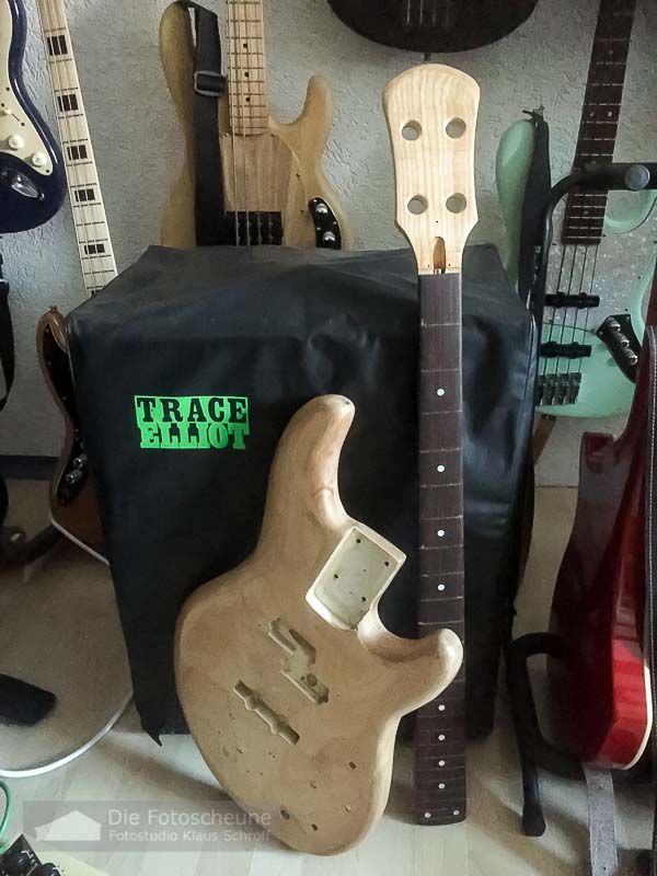

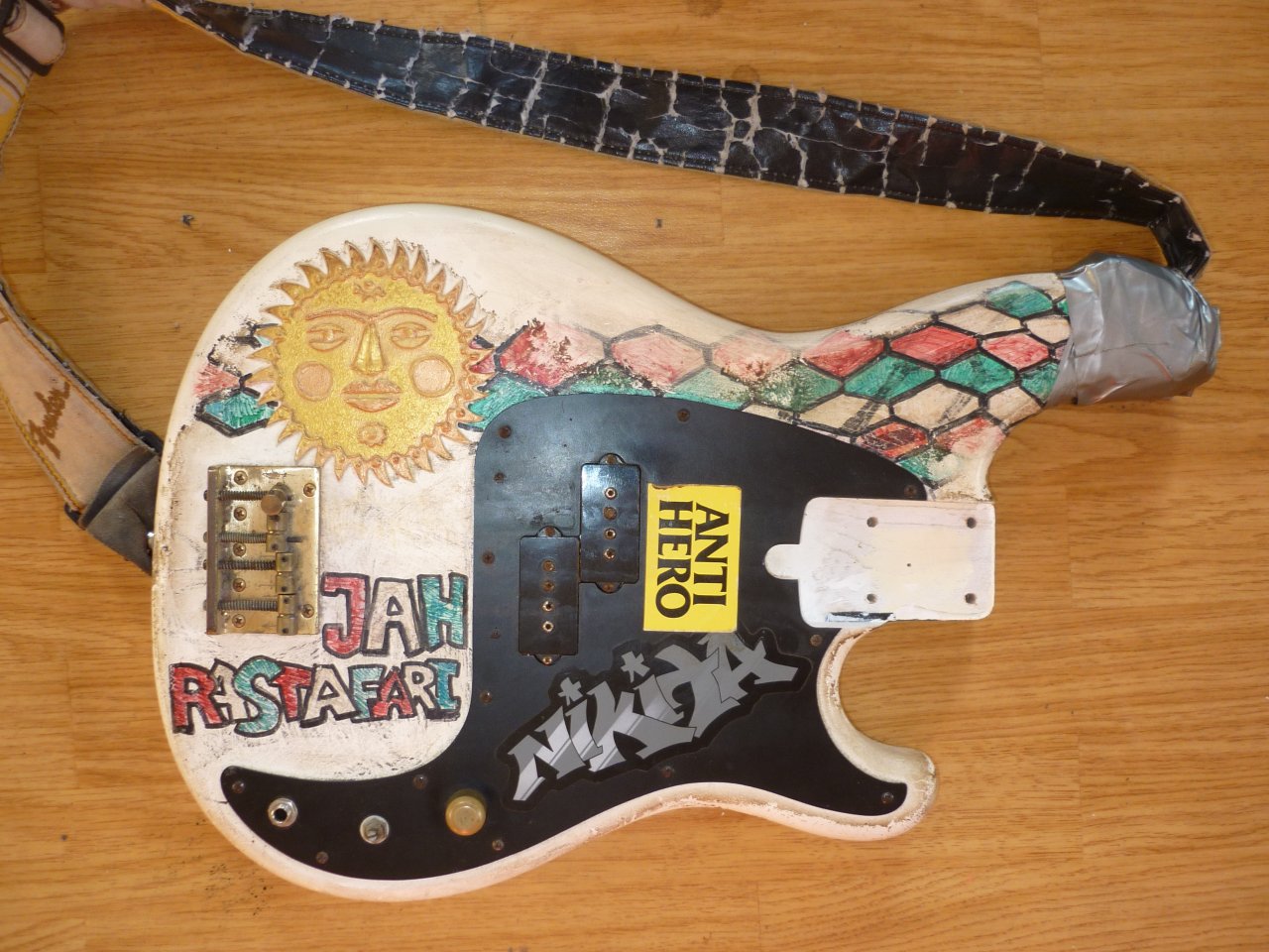

Ein total zerlegter, bereits abgeschliffener und entgräteter Ibanese noch unbekannten Typs. Ist (war) ein chremweisser PJ mit 24 Bünden, 2+2 Kopfplatte und aktiver Elektronik. Der ist mir zufällig zugeflattert. Leider ist die Holzbasis bei dem bei weitem nicht so hübsch wie bei Deinem, deshalb wird der zur Zeit auch gefüllert und grundiert.
wie geht es denn deinem vermutlich-roadster-serienausreisser-bass? die grundierung dürfte inzwischen wohl ausgehärtet sein, oder? kriegt man den mal zu sehen?

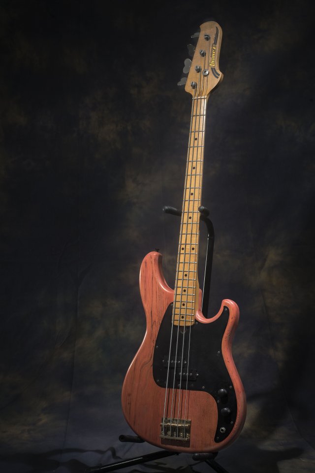

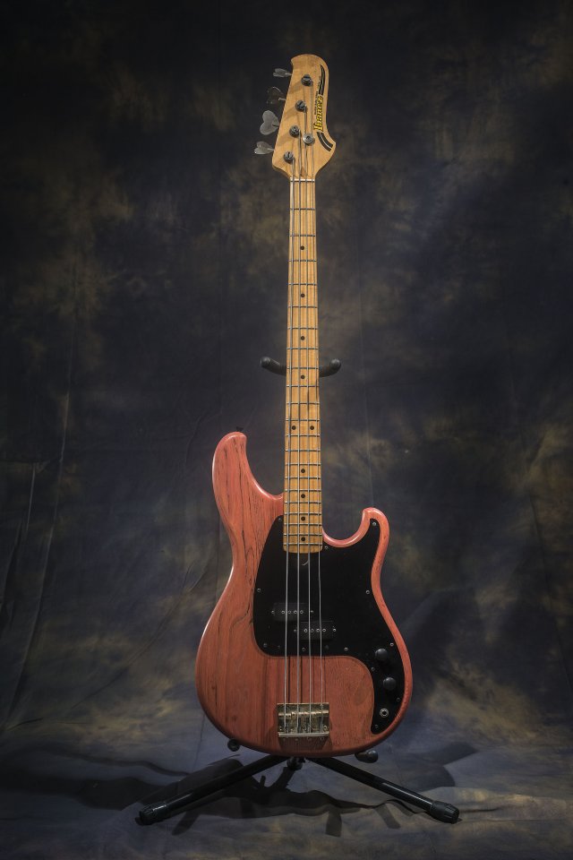

bar jeder vernunft habe ich mir heute eine stunde gestohlen und den blazer im stil der 80-er-kataloge mit dreipunktbeleuchung im studio inszeniert :mmmh:.
dass die pickups noch nicht verlötet sind, sieht man den bildern glücklicherweise nicht an - und ausnahmsweise habe ich die saitenerdung bei der bridgemontage auch nicht vergessen ;-).
die farbe ist nun in etwa ziemlich getroffen.
der wolkenhintergrund ist doch ziemlich stilecht, nicht?

buongiorno und danke. da bei diesem 81-er blazer ausser der lackierung, den gurtpins und den knobs alles noch original war, wollte ich da auf keinen fall etwas ändern.
der hals ist übrigens gut einstellbar, gerade und sehr komfortabel bespielbar, obwohl das instrument offensichtlich malträtiert wurde. ich finde das ist auch ein qualitätsmerkmal für diese blazer.
Geil. Das hätte wirklich auch in den alten Ibanez-Katalog gepasst.
Und ehrlich gesagt hätte ich nicht erwartet, dass die farbe so authentisch aussieht. Hätte auch ein Originalfarbton sein können.
Echt super. :) Und klanglich sowieso geil. :)

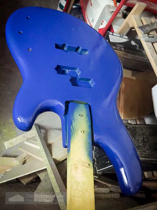

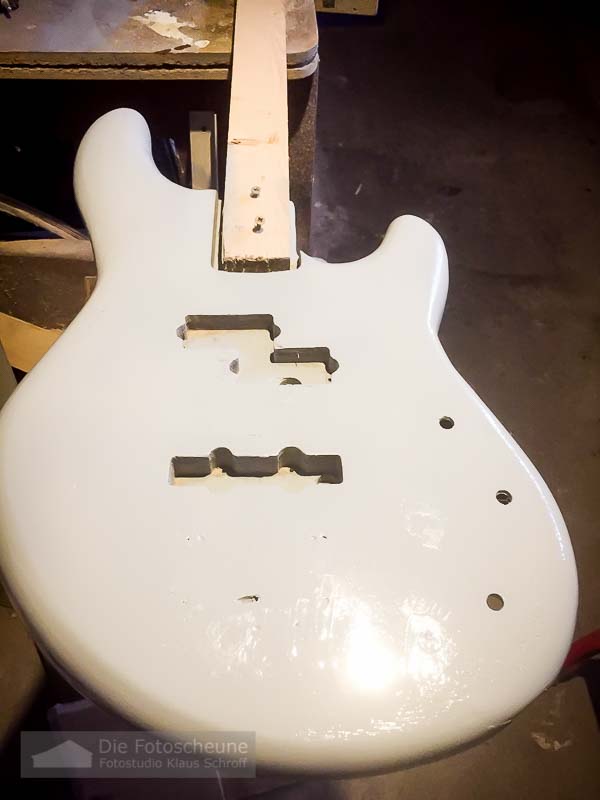

Wie schon angedroht, hier mal kurz der Zwischenstand meines Ibanesen:
So ist er zu mir gekommen...
viel füllern...
... und dann mit Farbe...
Jetzt erstmal trocken lassen und dann (endlich) zusammen bauen ;)

eigentlich sehr schade. da hat jemand doch ziemlich grosszügig die formgebung bei den hörnern und am headstock abgerundet.... aber was solls, wenn's am ende gut tönt....
  • #173
Sag mal, wie viele Bässe stehen da eigentlich im Hintergrund rum?
Schönes Blau.

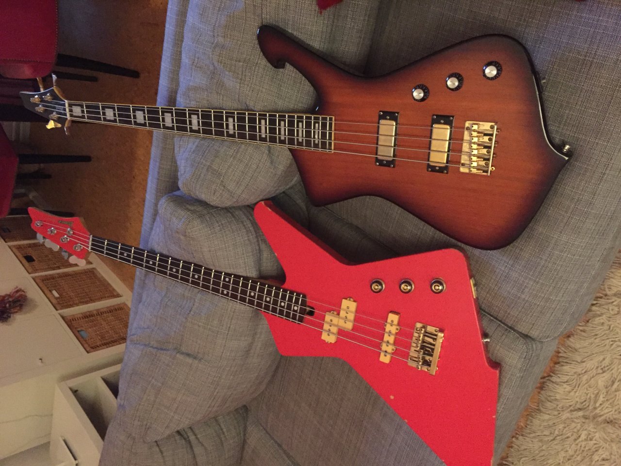

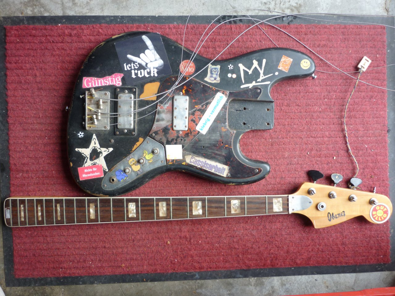

Ich schreibe jetzt mal die Geschichte von Tornadones Destroyer weiter, der seit gestern bei mir wohnt...
Die Vollpfosten von DHL sind wohl mit dem Gabelstapler drübergefahren. Das Paket kam total verbeult und neu zugeklebt bei mir an. An der Seite vom Karton schaute der Headstock raus.
Gottseidank gibt es keine großen Schäden, nur ist leider eine Mechanikhülse verschwunden, für die ich nun Ersatz benötige. Dummerweise brauche ich eine mit 14 mm Außen- und 12 mm Innendurchmesser. Die üblichen haben aber 18 mm. Auf die Schnelle bin ich im Internet nicht fündig geworden.
Falls also jemand weiß, wo es sowas gibt, oder falls jemand noch eine Hülse in der Grabbelkiste hat, her damit! :-)
Und hier noch ein Foto vom Destroyer mit seinem neuen Freund Iceman...

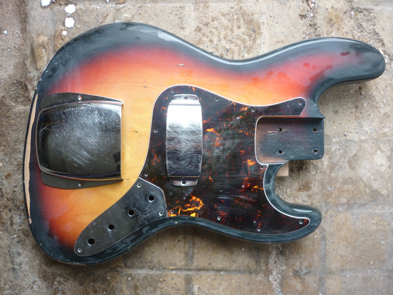

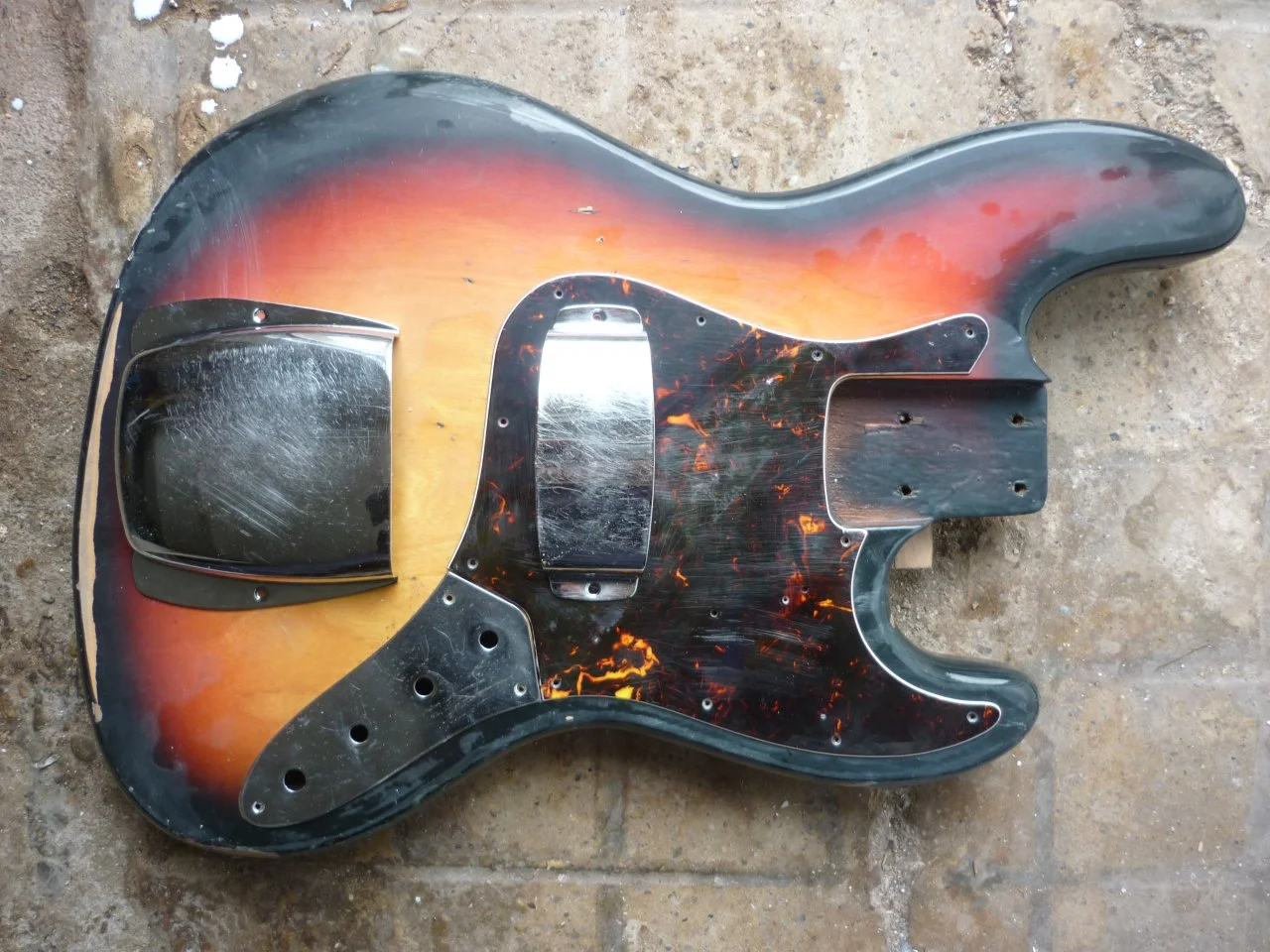

Ich grätsch jetzt einfach mal wieder hier rein. Kind schläft, Wetter ist zum Arbeiten zu schlecht.... Also raus mit dem ollen Holz:
Wieder mal ein harter Fall. :rolleyes:
Aber anders als beim Blazer ist der Originallack noch drunter. Bis auf Potikappen und die Blechabdeckungen ist auch alles da und substanziell scheint auch alles in Ordnung zu sein. Ich hoffe nur die PUs gehen noch. Sonst wird`s ein Groschengrab....

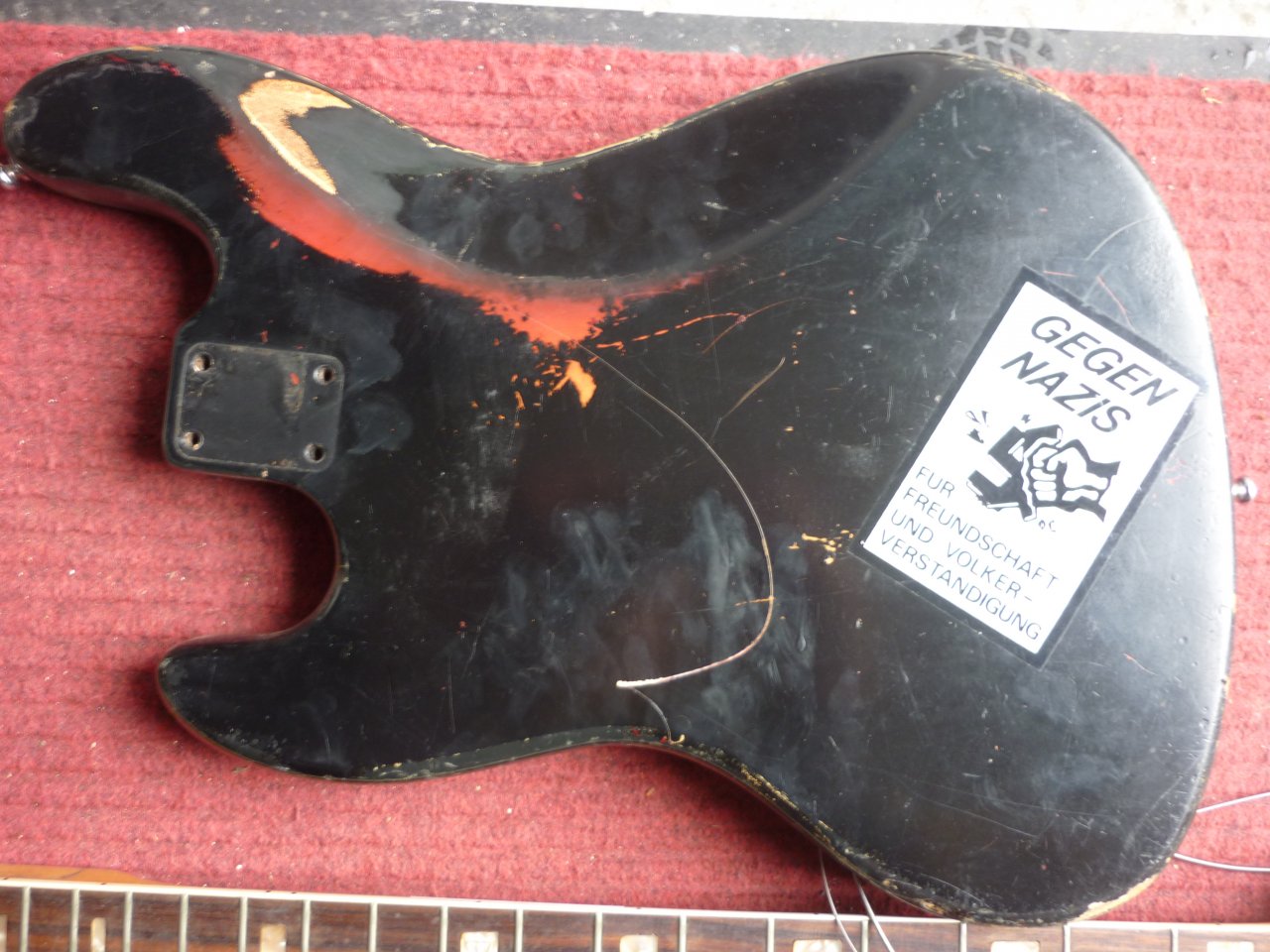

Sehr sympathisch finde ich den Aufkleber hinten. War damals zu meiner Punkerzeit auch mein Lieblingsaufkleber, weil er nicht nur "gegen" ist.
Zum Bass:
-2365B
-Baujahr so um 71/72
-gebaut bei Fujigen Gakki
-Body: Sandwichbauweise, Kern Mahagoni, stabverleimt, Decke und Boden Birke
-Hals: 3-teilig, Ahorn-Palisander
-Mensur: 33 3/8 Zoll
-PUs: Maxon Singlecoils im Humbuckerlook
So far.... :)

Jetzt fängt die Poliererei an....xx(
Die PUs scheinen O.K. zu sein, wenn sie sich nicht entmagnetisiert haben. 8,46 und 8,25 KOhm ist zwar nicht hammermäßig....aber O.K. Zumindest kein Kurzschluss.
