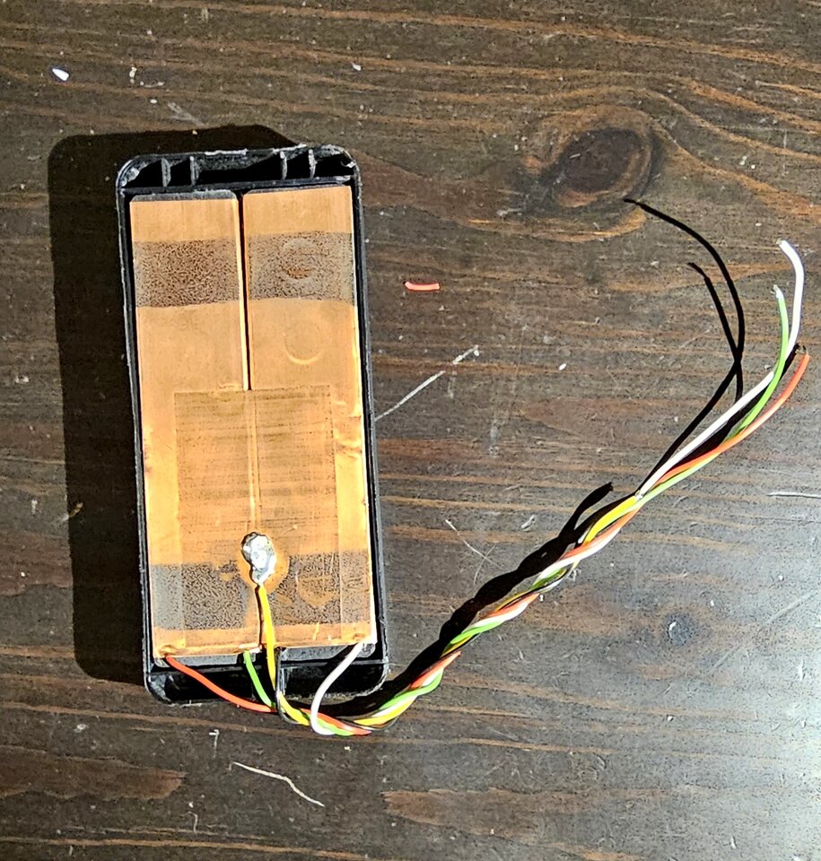

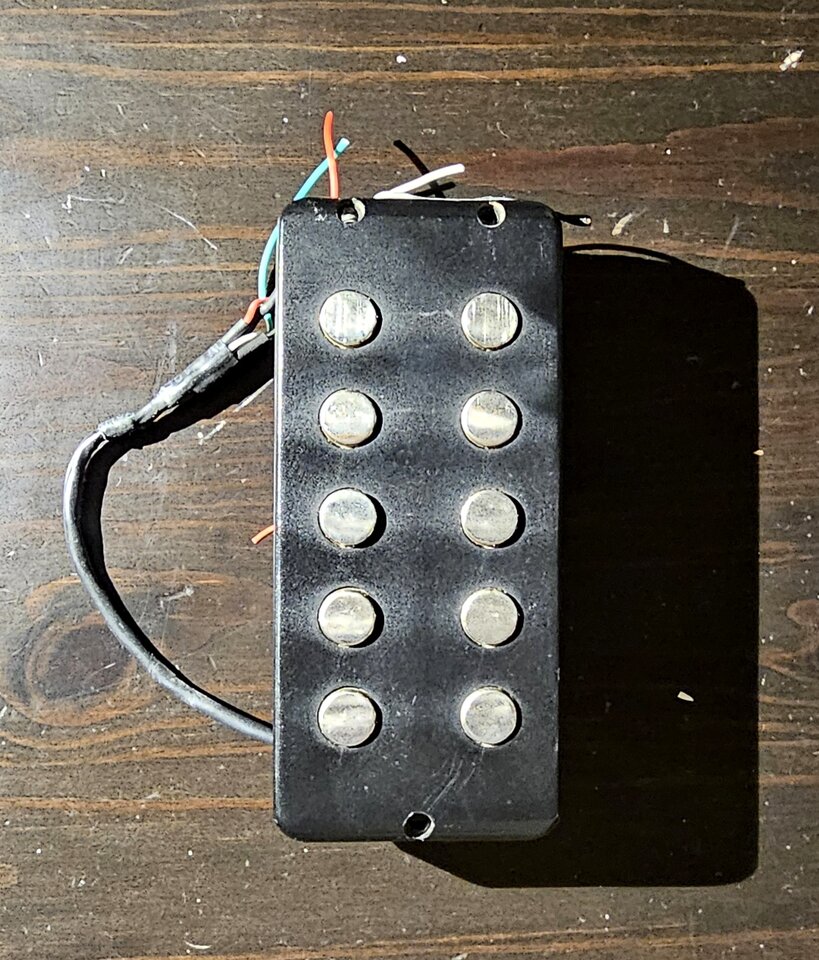

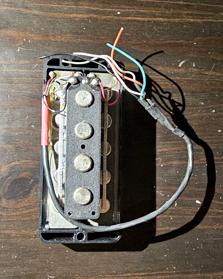

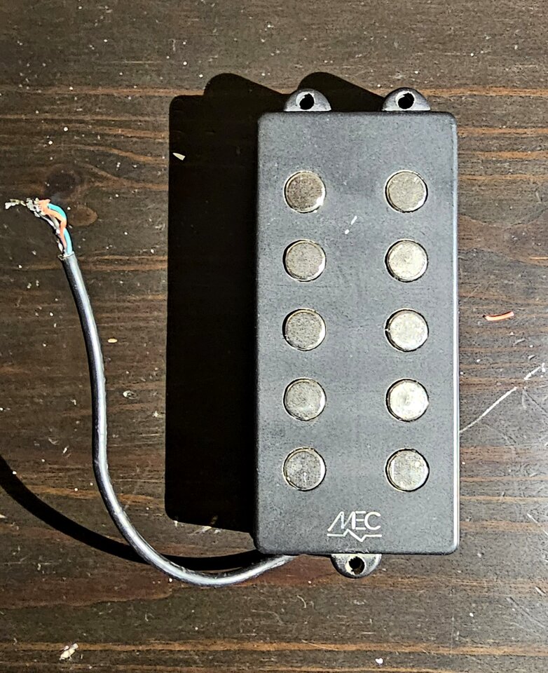

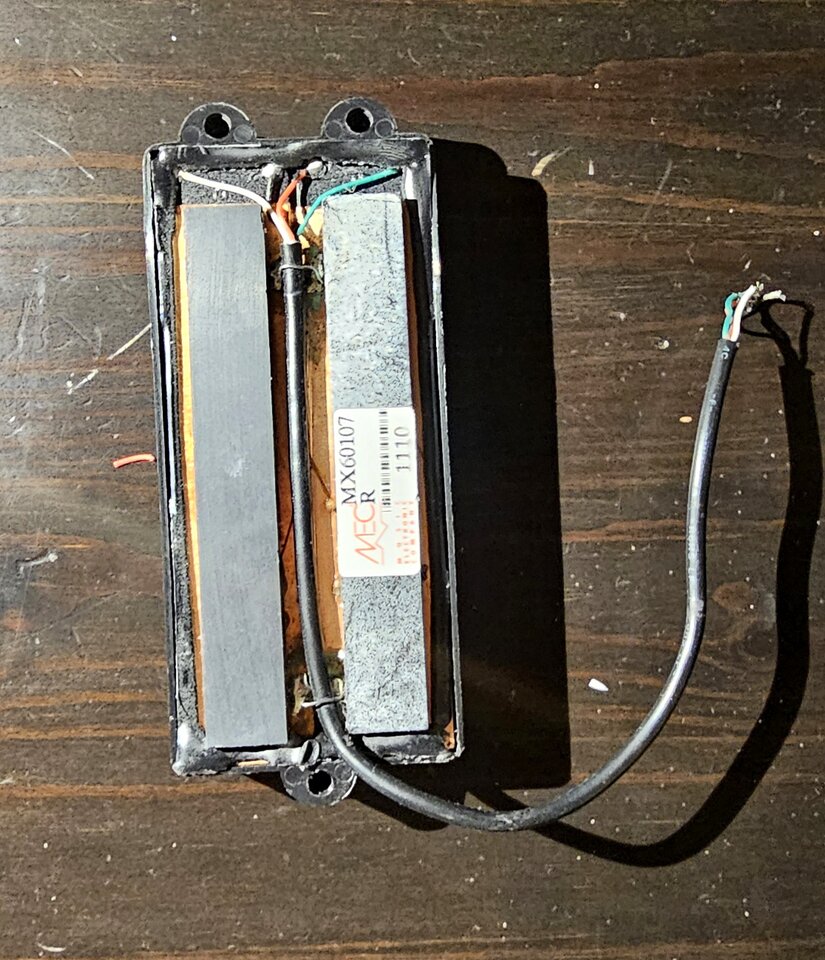

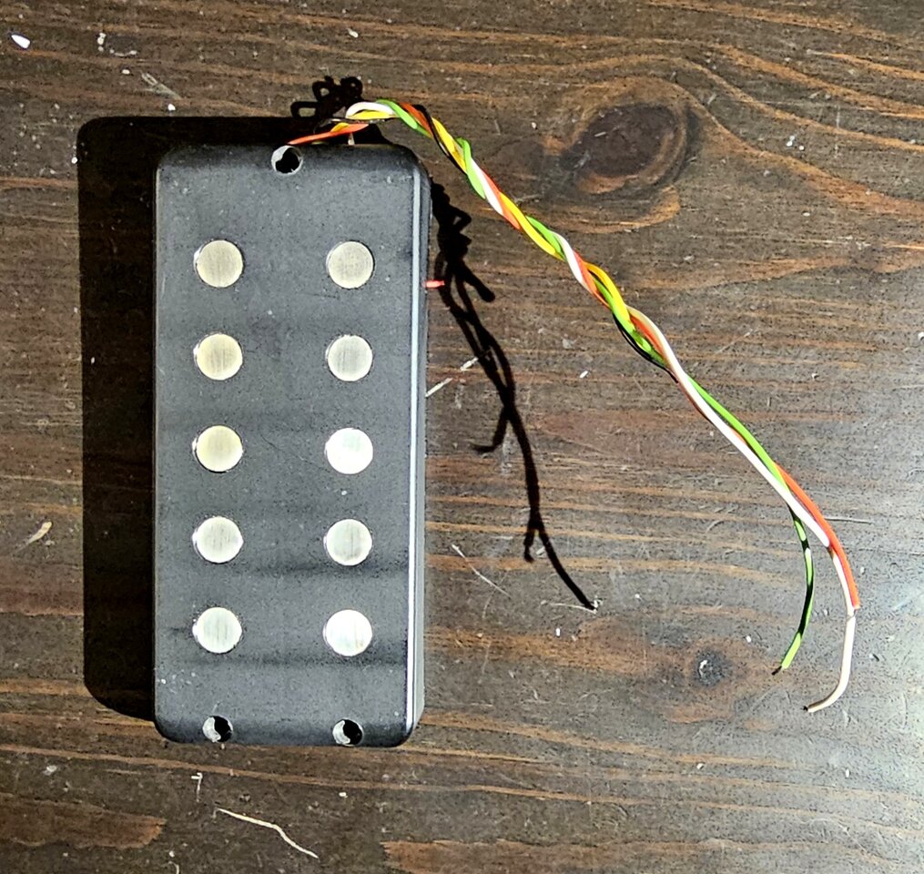

Hier die Daten (alle natürlich parallel)... (Musicman-Dummy seriell zu einer Spule)
Bassculture/Häussel (?)
2,66kOhm
MEC 1,22kOhm
Musicman 0,99kOhm (ohne Dummy)
1,33kOhm (mit Dummy)[
