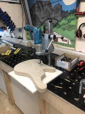

E-Fach, Batteriefach, Halstasche und Pickup Fräsung mit dem Forstnerbohrer vorbohren und hinterher mit
der Fräse und der Schablone nachfräsen.
Lessons learned an der Stelle: Template Fräser (z.B. bei Rall Guitars) ist Gold Wert.
Ich hab das zunächst mit nem normalen Fräser mit Anlaufring gemacht.

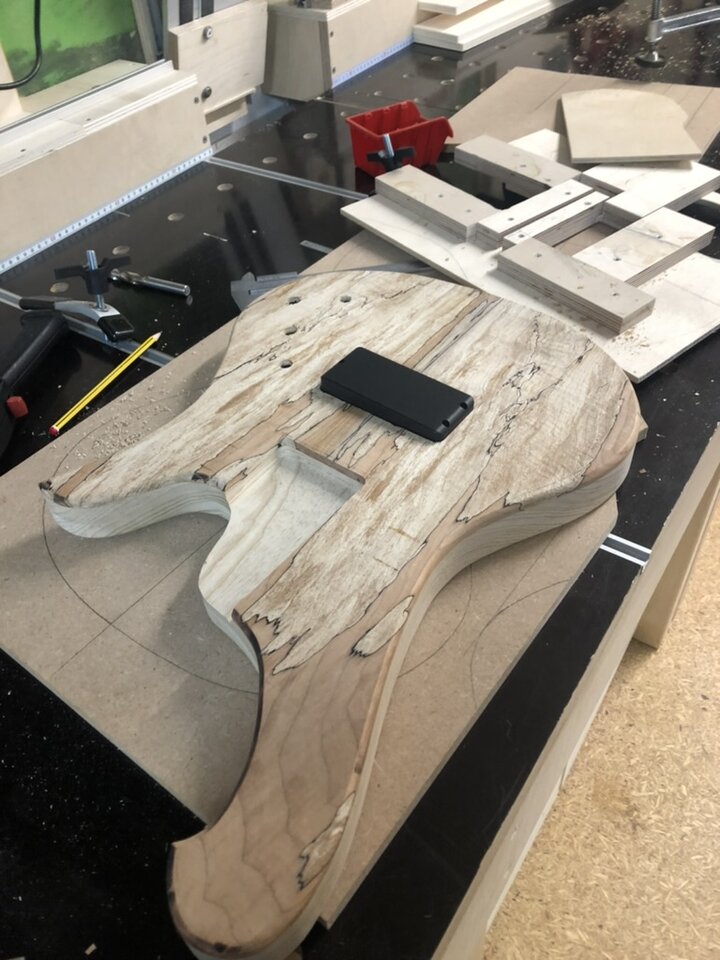

Anprobe Halstasche
Reaktionen: FourStringsOnly und Melkor
  • #25
Lessons learned: Das spalted Maple ist wirklich suuuuper empfindlich. Die Potilöcher habe ich dann nochmal mit Epoxy + Glasfaser verstärkt / verfüllt und nachgebohrt. Auf dem Foto sieht man den "ausgefransten" Originalzustand der Bohrlöcher.

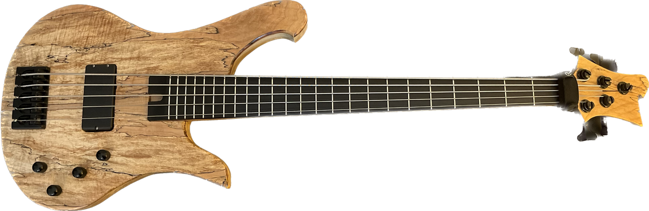

Letztes Wochendende ist mein erster Eigenbau fertig geworden.
Da sich das ganze wegen mehrerer Unterbrechungen fast 3 Jahre hingezogen hat gibt es hier dann einen "post-mortem" thread
in der Nachbetrachtung. Beim anstehenden zweiten dieser Machart plane ich dann relativ zeitnah hier zu schreiben.
Da isser nun also:
eine wirklich schöne Idee mit dem Spalted Maple.
mir gefällt auch design sehr gut.
Mit 2 Pickups wär es etwas für mich.
top!
