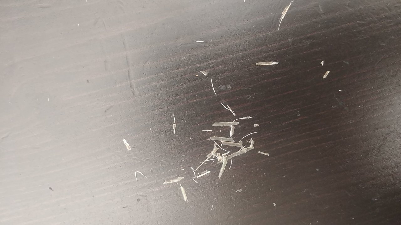

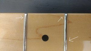

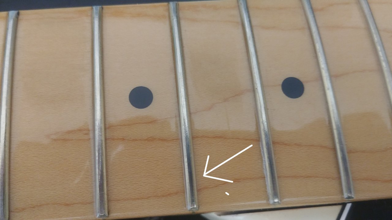

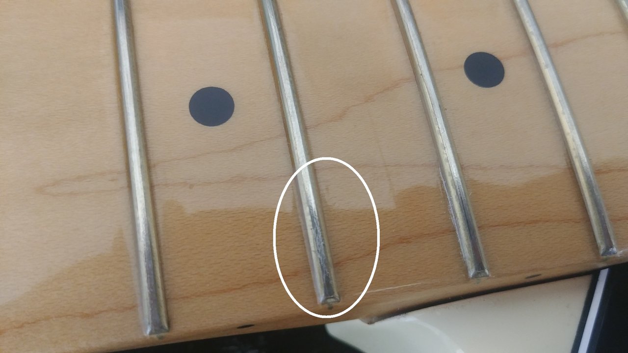

Wie versprochen hier ein paar Detailaufnahmen vom Geschehen:
Hier sieht man, wie die Bünde nun im Laufe der Zeit angefangen haben, den Klarlack abplatzen zu lassen:
Hier ist ein bislang wenig gespielter Bund, der noch vollständig mit Lack beschichtet ist:
Selber Bund, spaßeshalber mal kurz mit der E-Saite dran gerieben (nicht hoch und runter geraspelt, sondern in Spielrichtung wie beim Benden).
Deutliche Kratzer, der Lack landet logischerweise in den Rillen der Saite:
Hier ist der "Ertrag" von einem einzigen Bund - vorsichtig mit dem Skalpel abgelöst:
