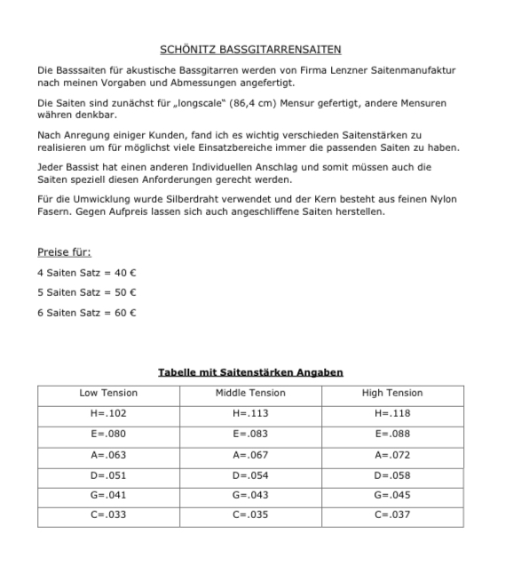

Heute sind SIE angekommen.
Nylonkern-Saiten (aus feinen Nylonfasern) mit angeschliffener Silberdraht-Ummantelung - angeschliffen heißt aber noch nicht flatwound.
Trotzdem: Wahnsinnig weich in Haptik und Ton.
Ich habe ganz mutig zu den low tension Drähten gegriffen.
E= 080
A= 063
D= 051
G= 041
Gefertigt werden die Saiten bei Lenzner ( https://lenzner-strings.de/ )
Vertrieben von Jens Schönitz ( https://www.schoenitz-gitarren.de/ )
Ein halbes Stündchen habe ich jetzt mit den Saiten gespielt - ich bin ziemlich angetan. Für meinen Holzblut Aku fretless eine erstklassige Wahl. Wenn die jetzt noch ein bißchen Ausdauer haben, ist der Preis von 40/45€ (Round/angeschliffen) durchaus angemessen.
Ich habe danach versucht meine gebrauchten LaBella auf den Ortega zu ziehen, die sind aber zu fett (wegen Longscale auf Medium ist da einfach zuviel Fleisch) Für die Mediums suche ich also immer noch schlanke flats, ich werde aber auch Lenzner in Betracht ziehen. Dann aber wohl in High Tension, wegen ich damit mehr rumfuddel auf der Bühne und so…
