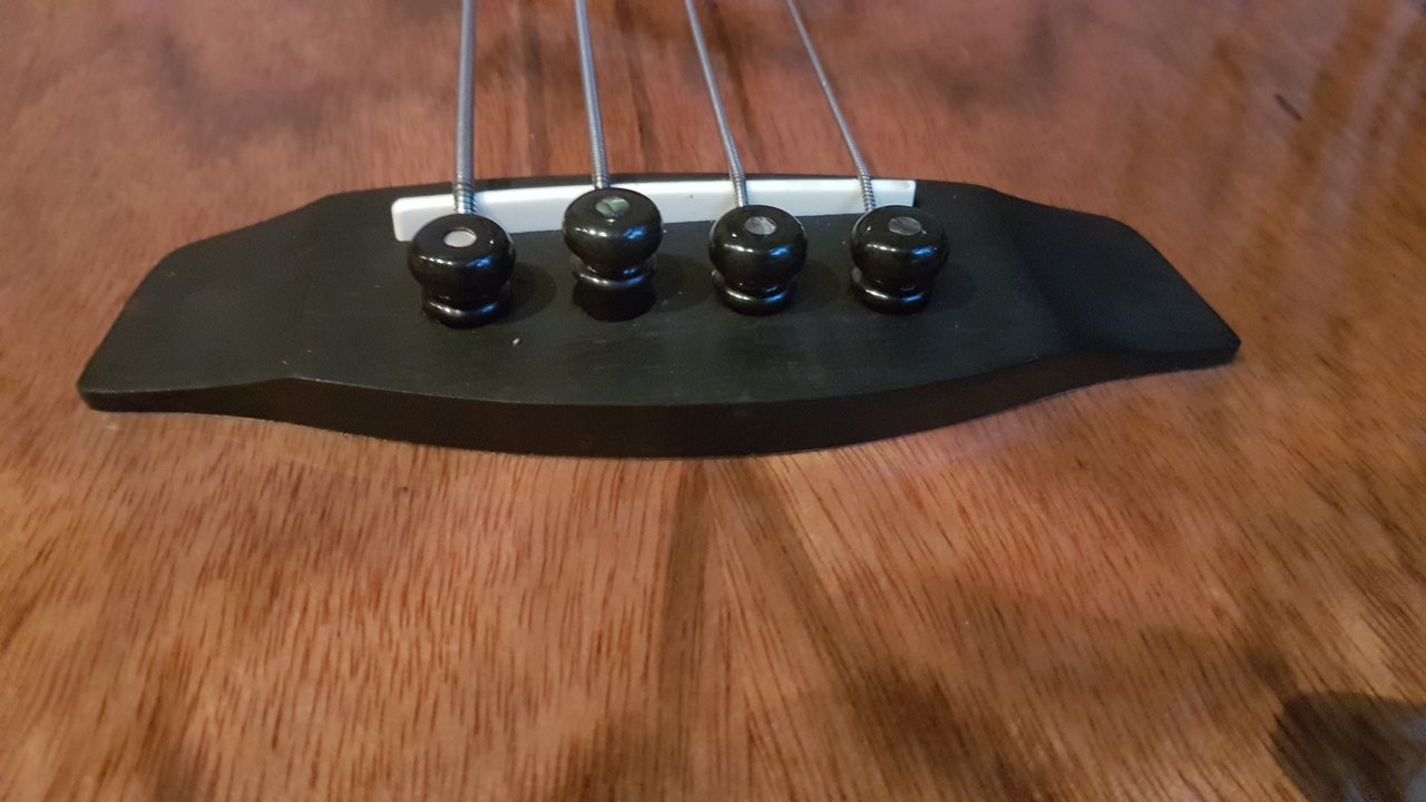

Die Saitenaufnahme im Korpus besteht bei diesem Bass aus Plastiksitften mit einer Kerbe an der Längsseits. In der Kerne läuft die Saite und der Stift wird in ein Loch in der Brücke gesteckt. Bei meinem Bass ist es jetzt nach dem Seitenwechsel so, dass dieser Stift beim Stimmen der G-Saite (also der einen Ganzton tieferen A-Saite) herausgezogen wird:
Ich habe die Saiten alle an der Soll-Knickstelle mit einer Flachzange im 90°-Winkel vorgebogen. Bei drei Saiten hat es das gebracht, was ich mir davon versprochen habe, bei der einen aber nicht (auf dem Foto die 2. von links).
Ich habe jetzt 2 Befürchtungen:
Da sich an diesem Punkt ja etwas bewegt, hat das auch Auswirkungen auf die Stimmstabilität der Saite. Und wenn der Plastiksift immer weiter raus gezogen wird, dann ist der Zug der Saite irgendwann stärker ist als die Reibung zwischen Plastikstift und Bohrung. Es macht "Klong!", die Saite saust in die eine Richtung und der Plastikstift fliegt in irgendeine andere Richtung und wird im ziemlich zugestellten und unterbeleuchteten Proberaum nie mehr wieder gefunden. Oder schlimmer, das Ganze passiert beim Auftritt während eines Songs.
Was kann ich tun, damit dieser Plastikstift in der Position bleibt, wo er hin gehört, nämlich ganz weit in die Brücke gedrückt?

  • #132
Frage: hast du den Stift mal nachgedrückt?
Ansonsten: das passiert schon mal. Die Saite hängt trotzdem mit dem Ballend unter der Decke, eigentlich passiert da nichts. Das ist eher ein kosmetisches Problem, wenn der Stift festsitzt.
Beim nächsten Besaiten musst du nur ein wenig aufpassen. Saite rein, Steckerl locker einsetzen, Finger drauf, Saite bis zum Anschlag sachte hochziehen, dann Steckerl festdrücken. Beim Spannen aufpassen und evtl. mal nachdrücken.

Hallo, Vielen Dank für eure Beiträge zur Lösung meiner Probleme :love:

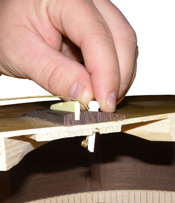

Zu dem Problem mit dem herausrutschenden Plastikstift an der Brücke habe ich den entscheiden Hinweis in einem Thread im Musiker-Board gefunden, wo jemand vor Jahren dasselbe Problem hatte.
Ich zitiere hier mal den Post, der die Lösung beschreibt (ich hoffe ich verletze damit keine Urheberrechte):
"Kann es sein, dass du das ballend der saite falsch angesetzt hast? Es gehört nicht unter den stift, sondern daneben, so:
Dann kann die saite den bridge-pin auch nicht herausziehen. Der pin hat ja nur die funktion, das ganze ein wenig zu fixieren. Last soll der nicht tragen."
Das klang für mich richtig logisch, und es hat auch bei mir nach dem entsprechenden Vorbiegen der Saiten und Einsetzen der Pins genau den gewünschten Erfolg gebracht:juhuu:
