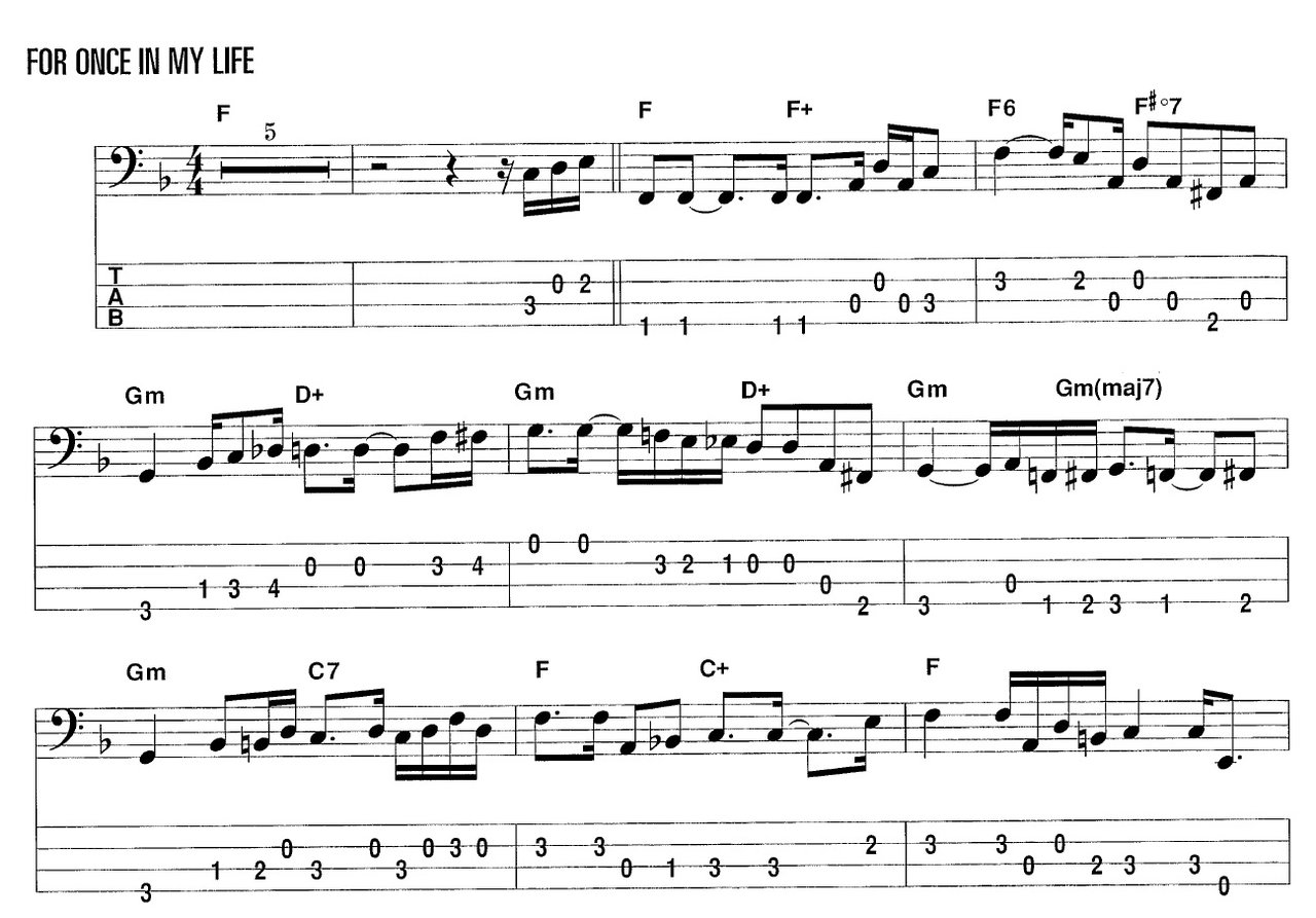

Als Nebenaspekt dieses Themas (oder eigentlich als Nebeneffekt):
Phuxx schrieb:
Gegriffene Saite gibt mir bei Bedarf mehr Kontrolle über den Ton, insbesondere in Sachen Artikulation (rein-/raussliden, Vibrato etz.)
Nicht nur, dass die Leersaiten irgendwie platt klingen, ich finde das auch spieltechnisch meistens als Herausforderung, da die rhythmische Koordination von linker und rechter Hand damit "korrumpiert" wird. Deshalb sind die Leersaiten für mich trotz jahrelanger Übung immer noch schwierig. Noch dazu, wenn diese dann noch gedämpft werden sollten ... Das ist somit ein gewisses Argument für den Fünfsaiter, da hab ich einfach mehr Auswahl die Leersaiten zu vermeiden ...

Aus "the least amount of position shifts that can be affected leads to better sound and time..." (Ron Carter) würde ich kein Dogma machen, obwohl ich das genau so handhabe, weil ich es bequemer finde. Dogmen sind dem Spielen nicht zuträglich, denn Musik wird gespielt und nicht gearbeitet oder zelebriert.
Was mir hier im Forum manchmal auffällt, ist das dogmatische Vermeiden von Leersaiten. Klar funktioniert ein Vibrato nur gegriffen, aber eine Leersaite klingt nach meinem Dafürhalten nicht "irgendwie leer" sondern sollte im Gesamtklang nicht besonders herausfallen. In @EMUBASS' Notenbeispiel sind die Leersaiten Sechzehntel und Achtel! Vibrato? Sliden? Glaub ich nicht. Bei dem Stück geht es um einen sauberen Groove, wie eigentlich immer beim Bassspielen 😉
@EMUBASS : Deine Schwierigkeiten bei der Koordination linke/rechte Hand beim Spielen und Dämpfen von Leersaiten kommt schlicht aus mangelnder Erfahrung. Leersaiten sind deine Freunde und können dein Spiel entspannen. Man kann nur nicht in den Ton reinrutschen oder ein Vibrato spielen. Aber Vibrato ist jetzt auch nicht das wichtigste Stilmittel im Rock'n Roll und auch nicht im Jazz. :bier:
