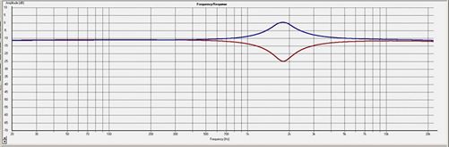

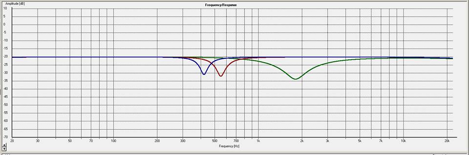

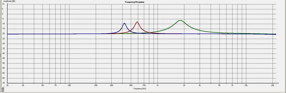

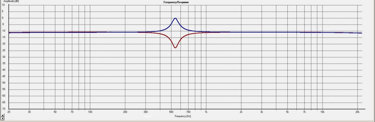

  • #294
Das sind die maximalen Q-Faktoren beim Para-Boost bei unterschiedlichen Frequenzen. Da es ein Gyartor basierter EQ ist verhält er sich unterschiedlich je nach Frequenz. Daran gewöhnt man sich aber.
