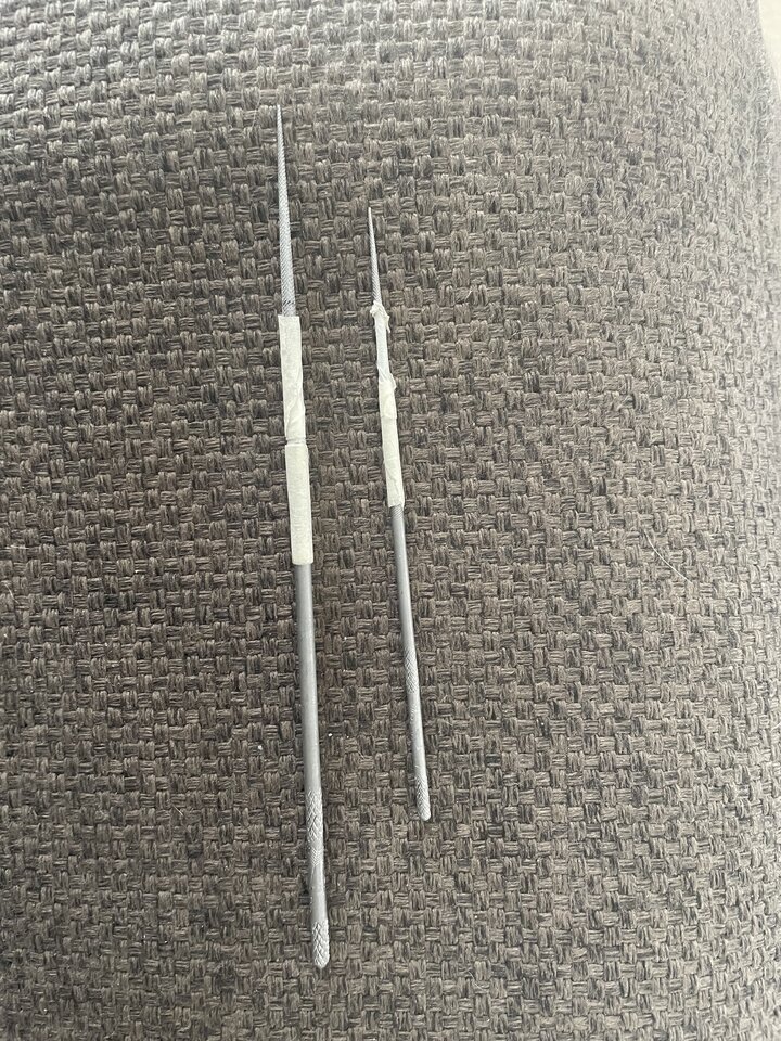

Den Rest habe ich dann mit alten Saiten gemacht, die die gewünschte Stärke hatten. Damit habe ich mich Stück für Stück „reingeraspelt“.
Wie viele Tage hast Du dafür gebraucht? Mit einer feinen (konischen) Nadelfeile brauche ich schon locker zwei Stunden bei einem Knochensattel.
  • #22
Nen Nachmittag. Ging überraschend gut.
Das war aber auch ein Kunststoffteil.
  • #23
Ich habe eine Saite auch schon mal mit feinkörnigem Schleifpaper umwickelt. Ging dann schneller…

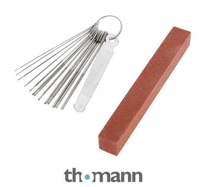

Ich suche noch was Passendes um meine bereits gekerbten Sattelkerben etwas tiefer zu feilen.
Hat jemand Ahnung, ob dass hier passen würde?:
Die wenigen Bewertungen sind ja jetzt nicht schlecht.
Aber bei maximal 1,6 mm Durchmesser bei der E-Saiten-Nut reicht die größte wahrscheinlich nicht aus.
Was sollte ich denn am besten verwenden?
Nadelfeilen in welchen Größen für den 4-Saiter?
Oder was nehmt ihr so?

Von den Feilen meinte ich: @ElectricMorus
ich wollte fragen, ob man sich die mittlere Größe sparen kann.
Aber da darfst Du sehr gerne berichten, wenn sie bei Dir zum Einsatz kommen, welche am Praktischsten sind.
Für die E-Saite:
Die mittlere oder die Große?
  • #38
Für die E-Saite:
Wenn ich dann traue und Zeit habe, schreib ich gerne etwas dazu.
