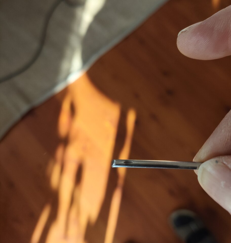

Die Story ist gut ausgegangen:
Mein Kumpel hat zuerst mal über die ersten 4 Bünde etwas Material abgefeilt.
Dann wurde das Problem des Schnarrens über dem 2. Bund auch nicht besser.
Bis uns aufgefallen ist, dass eine heftige Kerbe im Bundstäbchen ( im Bereich der E-Saite) ist:
Daher würde das erste Bundstäbchen komplett erneuert und siehe da, jetzt passt es.
Eventuell geht da noch was mit dem tiefer feilen des Sattels.
Aber jetzt lässt sich die E-Saite schon mal sehr angenehm runter drücken.
Vielen Dank für Eure hilfreichen Antworten. 🙏👍
