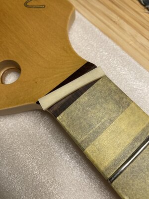

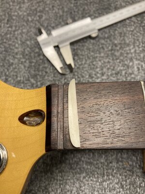

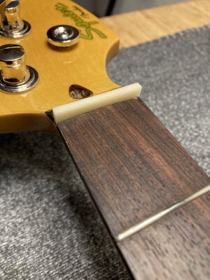

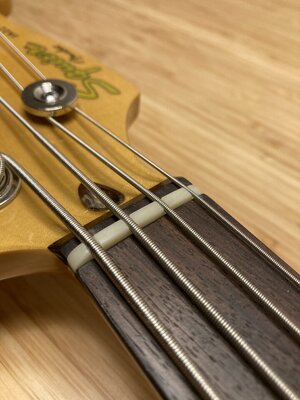

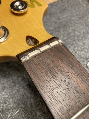

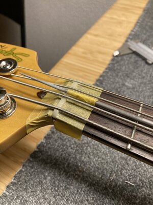

Vielen Dank für die hilfreiche Infos und Mut machen. Nach zwei Stunden ist der neuer Sattel aus Knochen fertiggestellt. Funktioniert auch mit der mittleren Feile vom Rockinger für 45-105 Saiten gut.

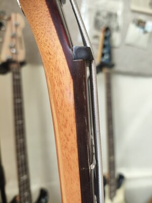

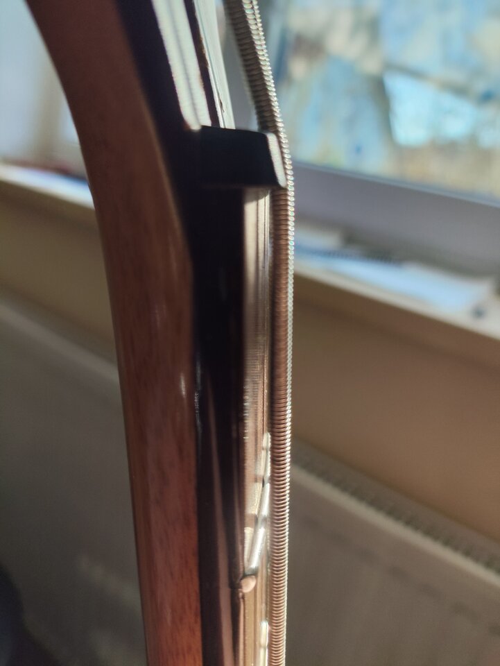

Und Knochensattel für die Nut mit Radius
