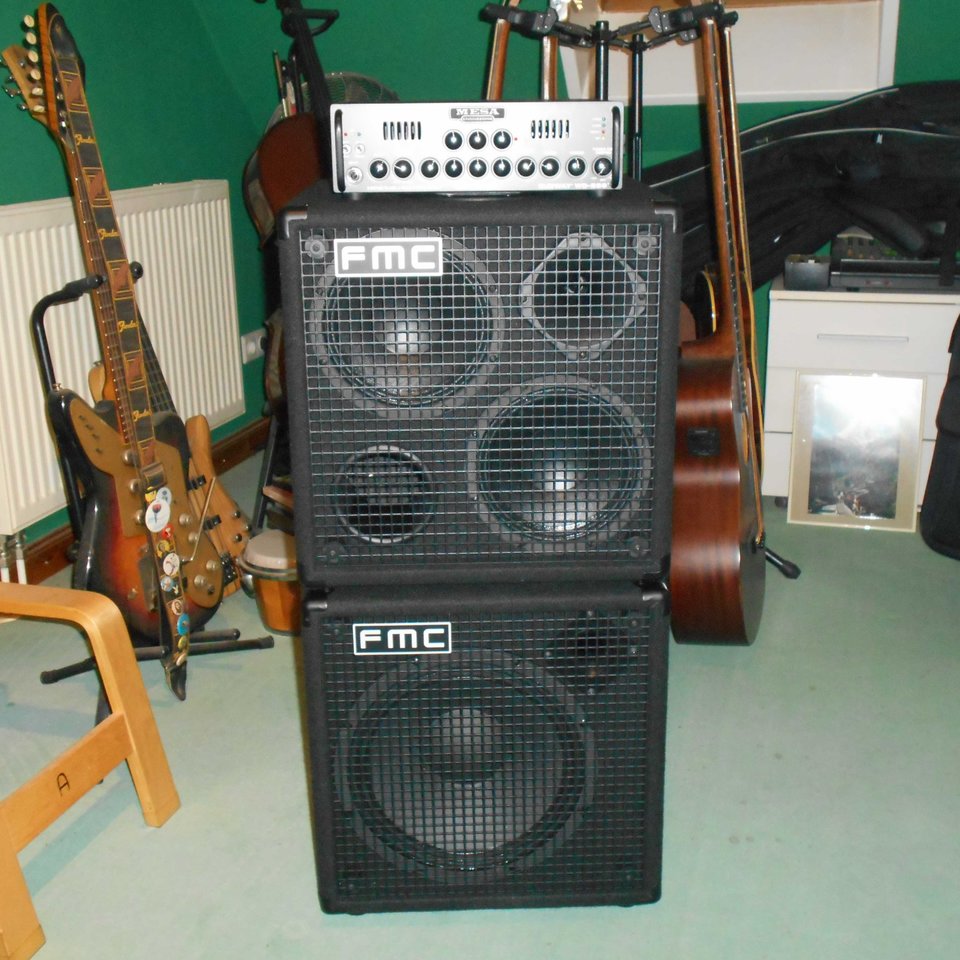

Mit den meisten Class-D Amps kam es mir so vor, als würden sie manchmal etwas in die Knie gehen, wenn's mal zur Sache geht. Das Problem hatte ich mit dem eden halt nie :nix:
...ich bin ja nicht derjenige, der die derzeitig diskutierten "Probleme" hat... - ...und "in die Knie" geht bei mir da nix...
...sieht "niedlich" aus, kann aber mehr, als man erwarten würde..."und leicht"...(für Bassistenverhältnisse)... - ...nur 33.2 kg für ein "geschrumpftes Fullstack"...?...so suche also Jemand "Leichteres", wenn er nicht mehr schwer schleppen will / kann ... - ... - ...diese Kombi bietet mir "meinen Sound" - kraftvoll, druckvoll und immer souverän - ... - ...wie bereits geschrubt: Wir werden "Alle'" älter...
Damit lässt sich garantiert was anfangen! Apropos, wie bist du mit Mesa Boogie zufrieden. Denke nämlich darüber nach, mir den Subway 800 (+) zu kaufen. Möchte damit zwei 12er Barefaced antreiben. Im übrigen auch ziemlich leichte Teile.
