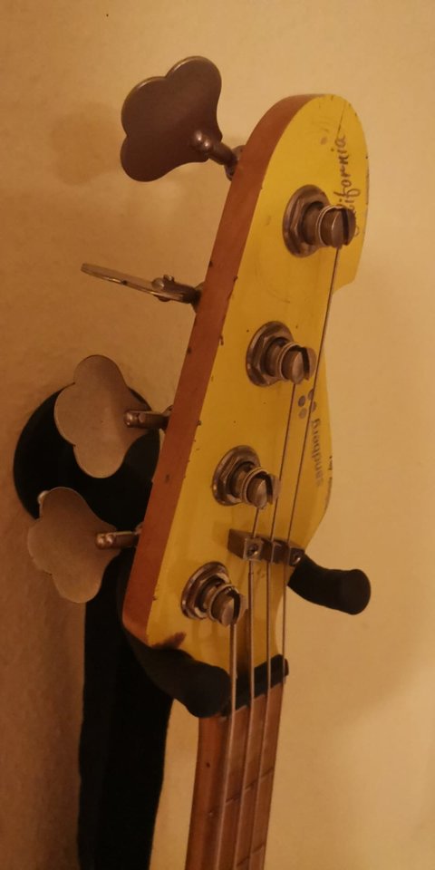

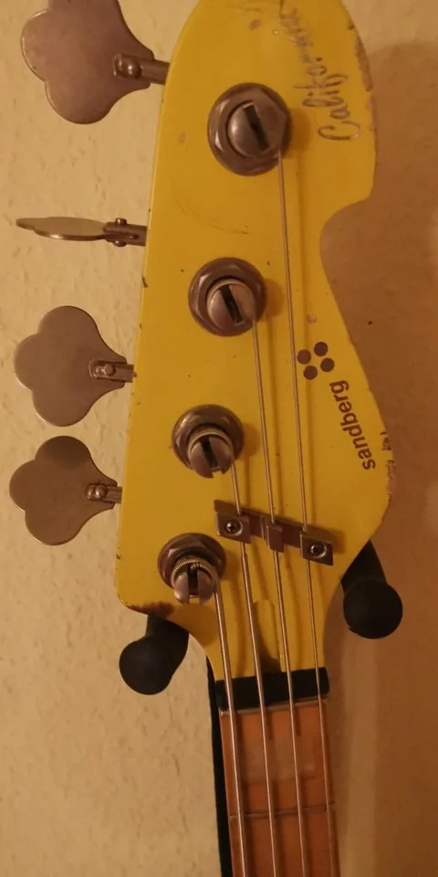

Vielen Dank für die schnelle Antwort. Ich habe mal ein Foto von der Wicklung gemacht. Könnte vielleicht wirklich sein das die Saite nicht oft genug gewickelt wurde.
Dann müsste ich es beim nächsten anstehenden Saitenwechsel versuchen es besser zu machen.
Gruß JD

Das sieht mir bei dem Sandberg nach nur einer Umwicklung aus?!?!
Das wäre in der Tat ein bisschen zu wenig. 2-3 Umwicklungen sollten es schon sein. Einfach beim Saiten aufziehen die Saite mind. 2-3 Tunerabstände länger lassen, dann schafft man auch 2-3 Umwicklungen.
Schau dir auf Youtube vielleicht mal das ein oder andere Video an wie man Saiten korrekt aufzieht, dann siehst du was ich meine. Dann sollte hoffentlich auch das Schnarren Geschichte sein.
