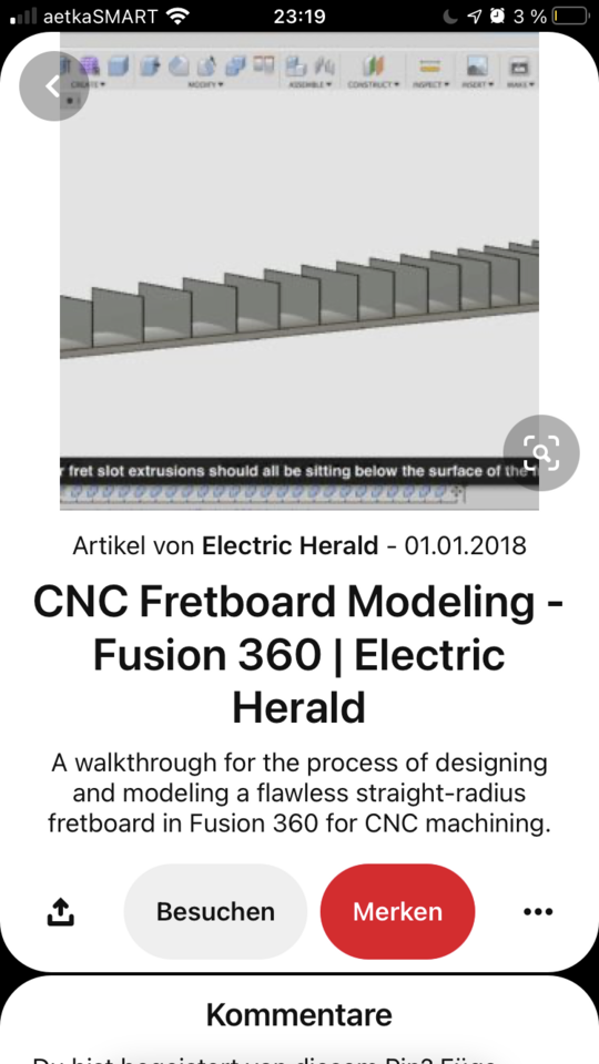

Eine schottische Firma hat das echt in Serie aus Ebonol gebaut. Leider finde ich das Bild auf Pinterest nicht mehr. Nur dies Anleitungen wie das in Fusion 360 konstruiert wird.
Die Idee kommt aber rüber.
