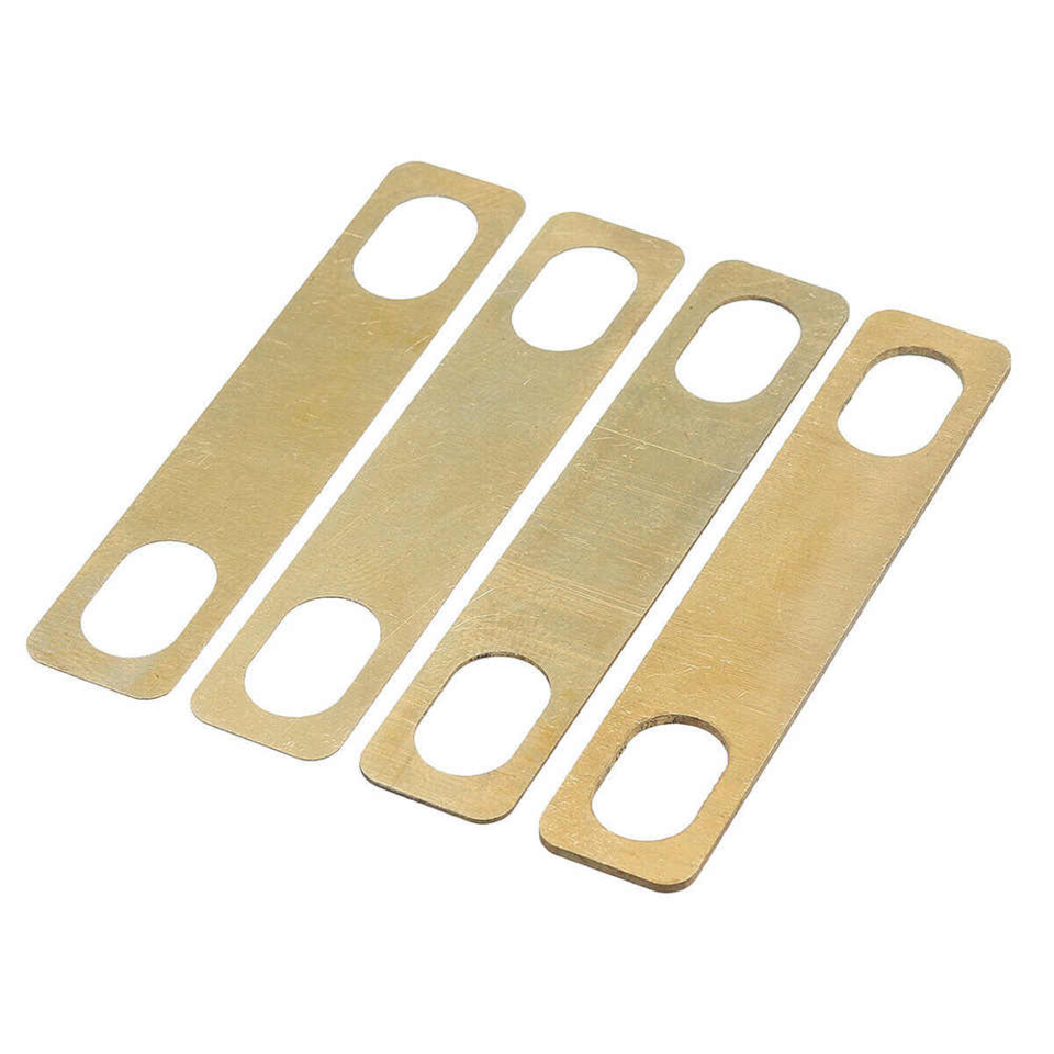

Natürlich müssen Halsschrauben richtig fest angezogen werden, ansonsten verlierst du unglaublich viel Ton.
Der Hals verbiegt sich auch nicht wie auf dem Foto gezeigt, wenn der Hals mit Shim angezogen wird. Dazu müsste die Auflage in der Tasche schon sehr lang sein und der Hals ziemlich weich. Mir ist das aber in 25Jahren Hals-Shim bei keinem Bass passiert, das der sich so durchbiegt... ;-) Und ich habe die Schrauben immer richtig richtig fest gezogen...
Wer trotzdem Angst hat, kann direkt an den Schrauben, die am nächsten Richtung Brücke sitzen, den Shim platzieren. Der Shim ist dann natürlich auch dünner... Da kann dann nichts passieren...
Sowas gibts auch zu kaufen, aus metall.
Lässt sich aber aus einem papierstreifen leicht selber machen.
Reaktionen: goldbass

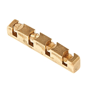

Mit dem Shim war es halt so, daß die Leersaiten alle quasi an den ersten Bund gescheppert haben...drum wollte ich ursprünglich nur eine neue nut einbauen, und so kam halt eines zum anderen. Die nut:
sollte es sein, hab ich...und werde ich auch noch machen. ABM 6240 Webster Nut heißt das Teil, hab bei Thomann 21,90€ bezahlt. Einen Messingsattel hatte ich früher mal auf einem - leider verschollenen - Eigenbau, das ist auch was spezielles!
Im Grunde finde ich es schade, daß kaum Nullbünde verbaut werden, das würde einige Probleme gar nicht erst entstehen lassen!

Ich habe grade die Webster-Nut eingesetzt, absolut easy und hat schon was, die Saiten einzeln justieren zu können!
Reaktionen: fmm und goldbass
