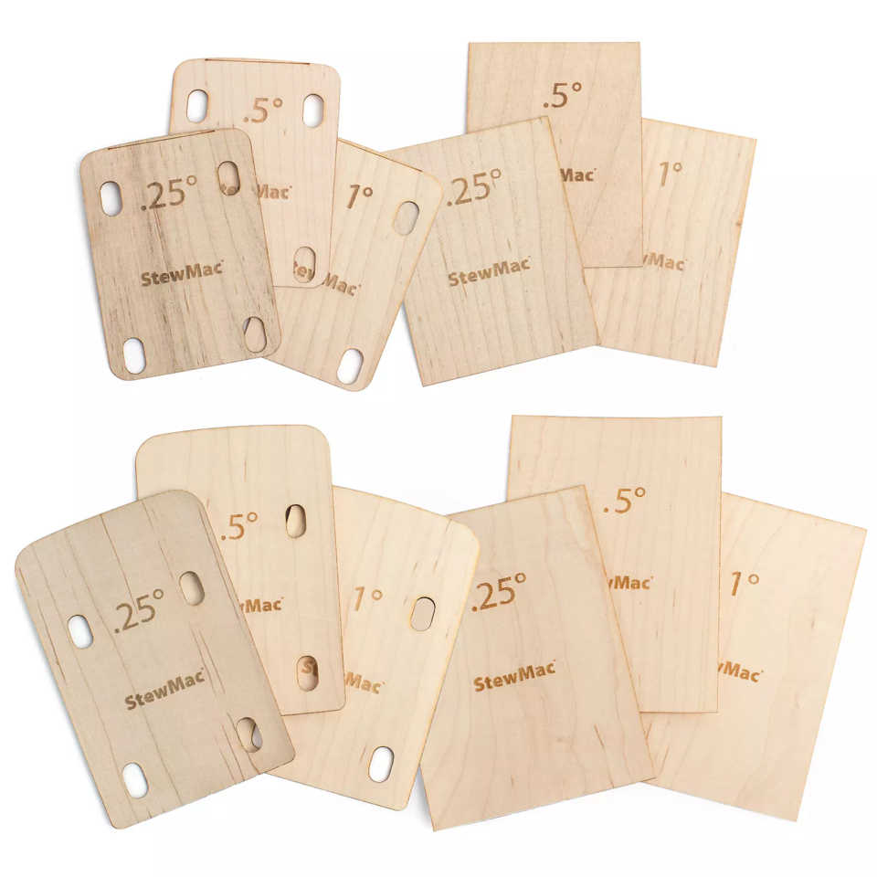

Was spricht dagegen gleich einen sehr flachen Keil einzulegen (außer ein bisschen mehr Aufwand)? Damit wäre soetwas ausgeschlossen.
Ein keil wäre, abgesehen vom nachfräsen der halstasche,
die optimale lösung.
Das hatten wir doch schon weiter oben, oder ?
Gibts zu kaufen.
Wo gibts das in Deutschland zu kaufen ?
Reaktionen: Hozzy
  • #154
wenn du den Halswinkel änderst ist der Saitenzug auf den Hals anders - ergo musst der Trussrod benutzt werden um das zu korrigieren - dafür ist er da.
Ich bleibe dabei: Shimming ist eine Not-Bastellösung
Wenn ich shimmen muss, weil der Halswinkel falsch ist, ist er nach dem shimmen richtig. Ergo ist der truss rod dann weniger belastet, weil das System ja wieder stimmt.
Reaktionen: seppblind, hui und fiss-a-wiss
  • #155
Gibts zu kaufen.
Richtig. Wenn es notwendig wird
  • #156
Womit wir wieder bei der krummen Gurke sind - Betonung auf „MUSS“ ;)
  • #160
Es kommt natürlich drauf an. Wenn ich shimme um dem Trussrod "Luft" zu verschaffen, weil ich über ihn alleine nicht mehr in der Lage bin die Einstellung korrekt vornehmen zu können, dann entlastet es ihn natürlich. Langfristig wird es aber (natürlich nur unter Umständen) darauf hinauslaufen, dass ich ihn wieder anspannen muss, weil der entlastete Hals irgendwann wieder Tendenzen zeigen wird sich durchzubiegen, weil die Saiten entsprechend wieder Zug ausüben
Wie sagt man so schön? I stand correct ;-)
Dennoch bleibe ich dabei, dass es keine Dauerlösung ist und eigentlich nur zu den letzten Maßnahmen gehören sollte, die man hat.
Und wenn dann sind tatsächlich Keile vorzuziehen...
