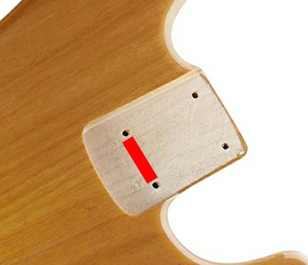

  • #166
mein Ziel ist ja, die Schrauben höher zu drehen. Also ändere ich den Winkel des Halses zum Korpus.
das ist eigentlich alles.
so wie im mittleren Bild, nur dass der Abstand der Saiten zum Griffbrett sich nicht geändert hat
edit: besseres Bild
Reaktionen: goldbass

  • #179
Wehe ich träume jetzt davon schlecht.
Auch würde ich nie die Halsschrauben so hart anknallen.
Natürlich müssen Halsschrauben richtig fest angezogen werden, ansonsten verlierst du unglaublich viel Ton.
Der Hals verbiegt sich auch nicht wie auf dem Foto gezeigt, wenn der Hals mit Shim angezogen wird. Dazu müsste die Auflage in der Tasche schon sehr lang sein und der Hals ziemlich weich. Mir ist das aber in 25Jahren Hals-Shim bei keinem Bass passiert, das der sich so durchbiegt... ;) Und ich habe die Schrauben immer richtig richtig fest gezogen...
Wer trotzdem Angst hat, kann direkt an den Schrauben, die am nächsten Richtung Brücke sitzen, den Shim platzieren. Der Shim ist dann natürlich auch dünner... Da kann dann nichts passieren...
Reaktionen: goldbass, No Roses no Skies, fiss-a-wiss und 3 andere
