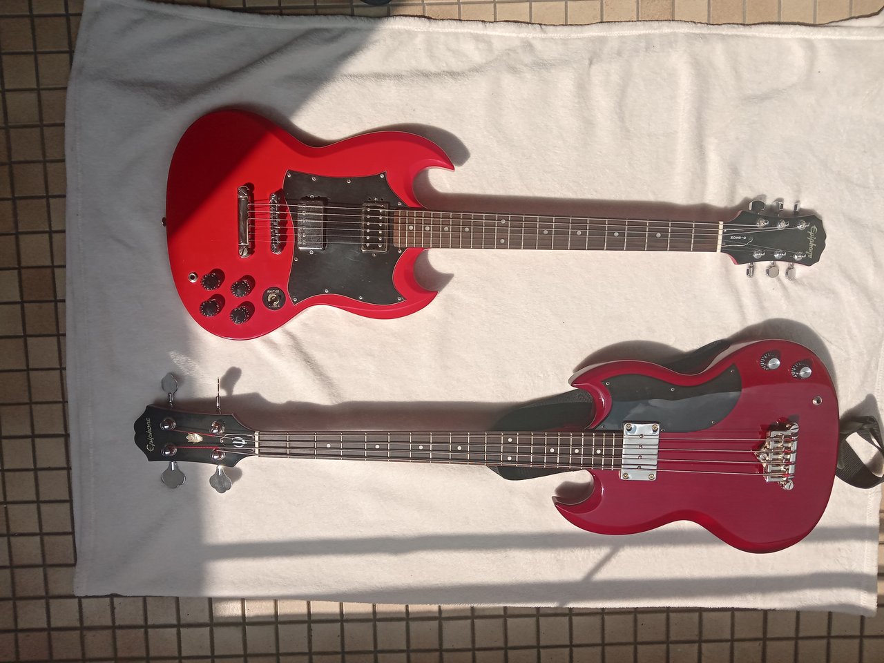

Erbitte freundlichst um Aufnahme in den Club :D
Habe den Kurzen für kleines Geld in der kleinen Bucht geschossen und freue mich jetzt schon die Nachbarn zu ärgern.
Klingt sehr eigen und Vintage, besonders toll mit Verzerrung, was eine tolle Ergänzung zu meinen ganzen modernen Bässen ist, aber was die Kopflastigkeit angeht, muss ich mir noch etwas überlegen. Und welche Flats ich nehme um den 60s-Charakter noch mehr heraus zu kitzeln.
Edith sagt: mit seiner kleinen Schwester versteht er sich super!

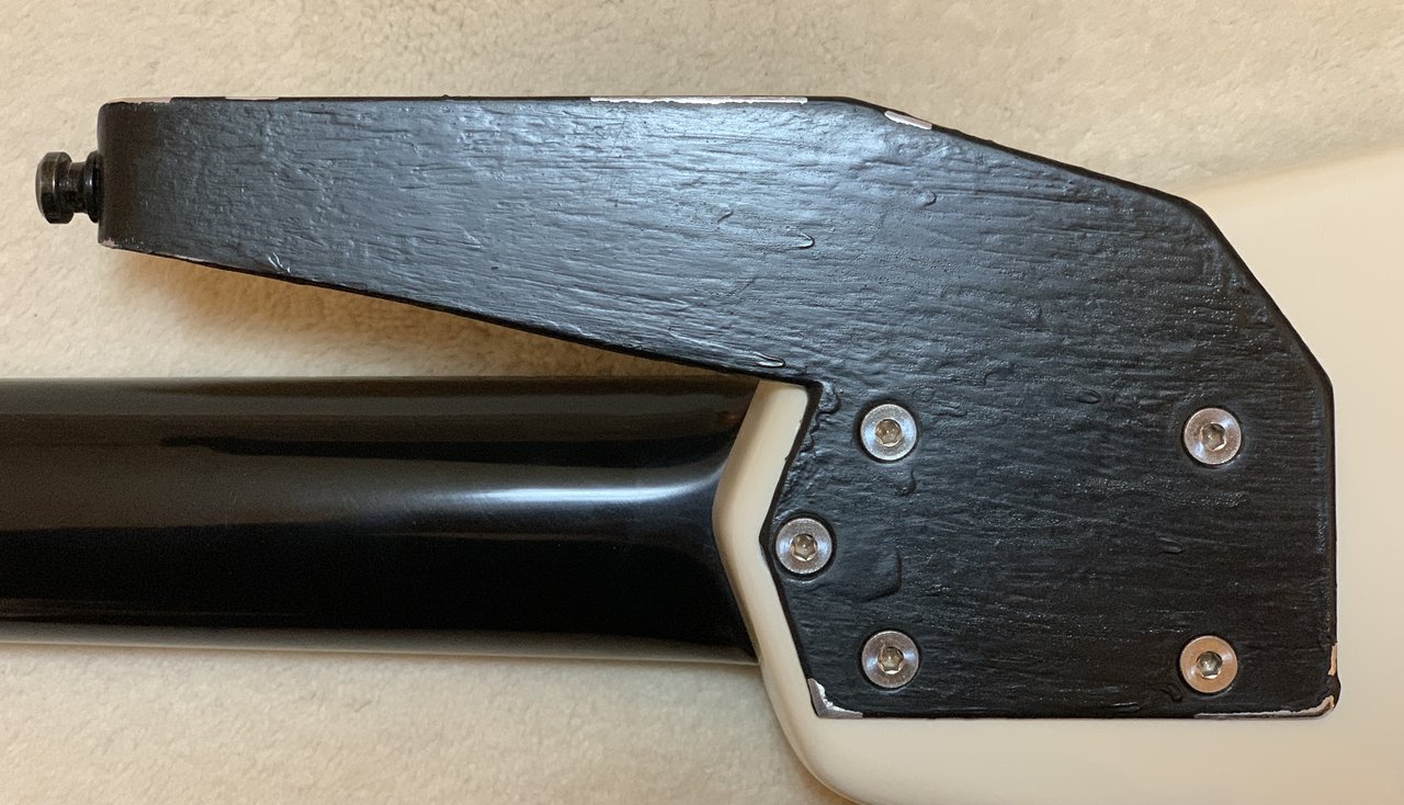

Zwei effektive Maßnahmen, die auch der sonstigen Ergonomie zu Gute kommen:
Leichte(re) Mechaniken. Nicht einfach umzusetzen, je nachdem, was der Narkt da so bietet. Wäre meine erste Recherche.
Danach wird es Handarbeit, was aber tatsächlich gar nicht schwierig umzusetzen ist, siehe hierzu das Bild. Gibt noch einen weiteren Lösungsansatz, den ich bei drm Vass sber nicht wählen würde.

Ok, ein paar Rechtschreibfehler. Egal. Noch eine Anmerkung: Gurtpin an den Hals zu setzen finde ich persönlich keine gute Idee, hab ich mehrmals gemacht und hat irgendwann immer genervt.

So wie unten nervt mich das auch nach Jahren nicht - und ich spiele häufig in den höheren Lagen.
Die Kopfplatte leichter zu machen ist vermutlich keine gute Idee - sie beeinflusst den Klang, besonders die Ansprache. Auch dem EB-0 habe ich tatsächlich sogar eine Zusatzmasse spendiert. Das Versetzen des unteren Gurtpins sollte beim EB-0 ziemlich viel bewirken, weil der Korpus ja ziemlich schwer ist (der Bass wiegt 4.6 kg, jedenfalls unser Exemplar). Die Wirkung besteht darin, möglichst viel Masse unter den Schwerpunkt zu bekommen.
Beim Bohren des lackierten Korpus mus man aufpassen, dass der Lack nicht wegsplittert. Das geht bei dieser Lackierung blitzschnell. Also Klebeband drüber...

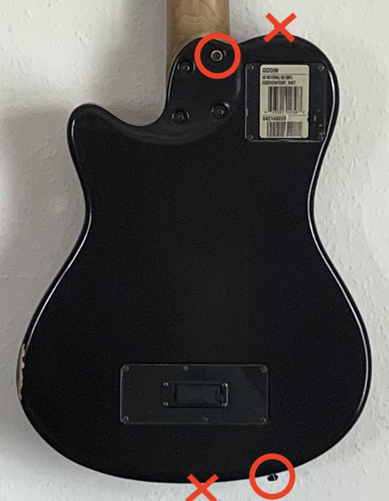

  • #2.176
UPS...upsidedown.....egal....
Am unteren Pin hängt dieser Bass perfekt....am oberen taucht er ab.....die Pins sind nur 4 cm ausser der Mitte......
