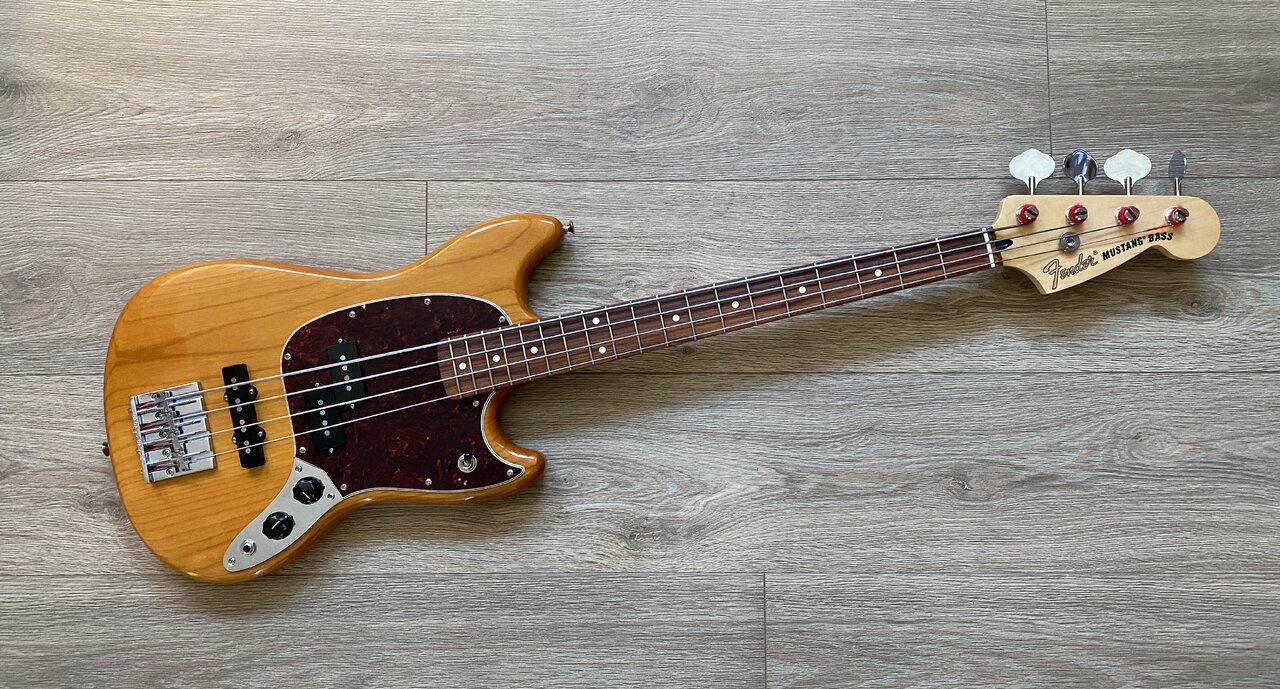

Statt Doppelpost, hier mein neuer Shorty:
https://www.bassic.de/threads/leos-home.14812410/post-17641952
