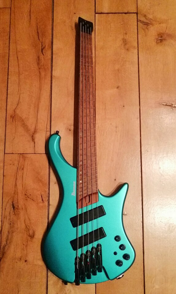

Den EHB1005SMS habe ich mir jetzt auch mal gegönnt, mit den serienmäsigen Bartolini PUs. Macht echt Spass das Teil zu spielen. Damit werde ich doch glatt noch zum Short/Midscale Fan. Der Sound ist eher oldschool und passt hervorragend zu meiner 60s/70s RnB Band. Verwirrend ist dann eher die Optik, die eher nach HiFi Edelbasssound aussieht. Der Bass hat seinen Namen EHB (Ergonomic Headless Bass) wirklich verdient. So einen ergonomischen Bass hatte ich noch nie in der Hand.

Ich habe meinen erst seit gut einer Woche und noch nichts am EQ verändert. Die Mods sind mir zwar von Talk Bass bekannt, aber meiner klingt gut so wie er ist, EQ im VM3 Modus. Aggressive, höhenreiche Bässe habe ich mit meinen diversen MusicMännern zur Genüge, da besteht kein Bedarf bei mir. Ich war echt überrascht, wie wenig der Sound mit der Optik des EBH1005SMS zu tun hat. Und in meine RnB Band passt der Sound wie dafür gemacht. Kann so bleiben:
Ach so, ja, kein Bild, kein Bass. Hier noch ein Foto des Vorbesitzers:
Eine Sache habe ich dann doch verändert: Die Side Dots erkenne ich selbst bei gutem Licht kaum. Das sind zwar Luminlays dran, aber das Nachleuchten ist wohl eher für nachtsichtige Eulen gedacht. Da habe ich lumineszierende Klebepunkte angebracht.

Trotzdem sieht der doof aus :D :D
Ich kann mich an diese komische Form nicht gewöhnen :nix:
