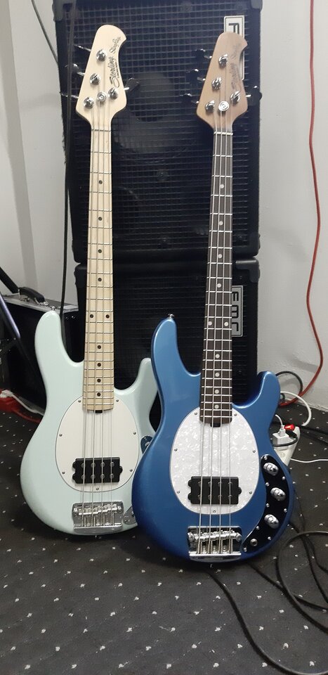

Eineiige oder zweieiige Zwillinge? Vermutlich nur andere Frisur.
So ein Trilling mit nem Preci-Split Haarschnitt wär noch ganz nett.
Anhang anzeigen 909274Anhang anzeigen 909276
Erfahrungen nach mehreren Proben und für den Fall, dass noch jemand auf eine dermaßen verrückte Idee kommen sollte.
Dem blauen hab ich noch neue Daddario verpasst (EXL170S), die inzwischen eingespielt sind.
Verbaut sind Delanos. 500-er Vol, No-Load Tone, 3-Wege Switch (vorne, beide parallel, hinten).
Die Delanos sitzen in den umgerechnet korrekten Jazz Positionen, auch wenns optisch vielleicht eher wie die Mid-70-er Variante aussieht.
Diese Delanos sind etwas lauter als Standard Fender Preci Split Coils. Also laut.
Der Neck Pickup, Tone 1/2 bis 3/4 zu klingt sehr nach Preci. Kommt in der Band jedenfalls genau so gut durch den Mix. Gegen 34“ Preci getestet.
Beide Pickups parallel, Tone 1/2 bis 1/4 klingen sehr nach Jazz. Seeehr funky!
Der Bridge Pickup Tone 1/2 ist der „Draht“ von nem Piano. Mit etwas Eq-ing (Bässe und Tiefmitten rein) sozusagen der reinste Drahtseil Akt. Brauch ich so heftig aber gar nicht. Mir genügt schon Tone voll offen, beide parallel und über dem Bridge Pickup spielen.
Im Vergleich dazu der weiße. Der bringt mit EQ Unterstützung den Stingray schon glaubhaft rüber. Aber gegen den blauen kommt er nicht wirklich an. Auch nicht in Verbindung mit dem SD in Jazz Neck Position. Was ihm eine weitere, frische Tonalität hinzufügt.
Es könnte aber auch daran liegen, dass ich zuallererst Precies und wegen der tonalen Flexibilität gleich danach auch Jazz Bässe sehr mag. Will sagen, je nach persönlichen Vorlieben könnte man auch zu einem ganz anderen Schluss kommen.
Wie auch immer - für mich ist der blaue ein voller Erfolg. Das war den Aufwand definitiv wert.
Mal sehen, ob ich am weißen nochmal Hand anlege, wobei der wirklich auch sehr gut ist. Das muss ich im Wechsel jetzt mal eine Weile wirken lassen.

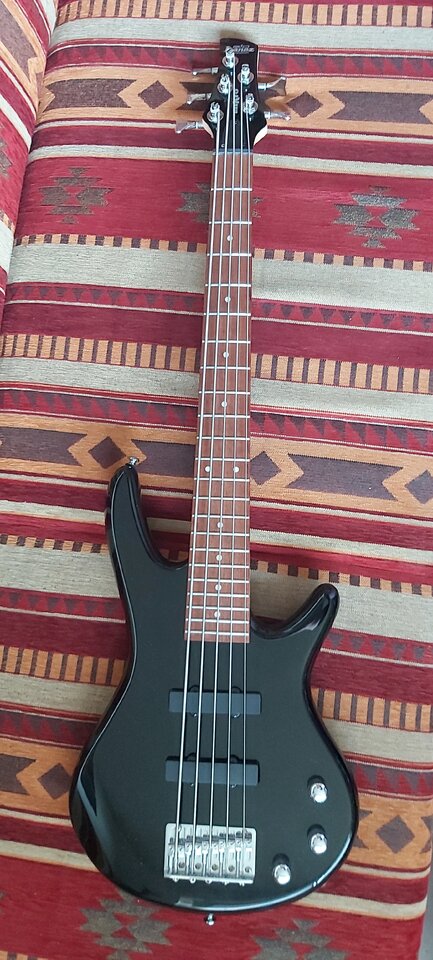

Ibanez 28,6" GSRM25
Geplant als Sofa Bass, wurde jedoch recht schnell durch einen Steinberger Spirit abgelöst.
Gleiche Länge, aber Longscale.
Der Mikro von Ibanez drückt mehr, als man es ihm ansieht. H-Saite ausreichend definiert, mehr kann man bei dem Preis und den mitgelieferten Saiten nicht erwarten.
Die Fertigungsqualität ist ordentlich, aber auch nichts besonderes.
Allerdings gab es die Herausforderung, den Bass so flach wie möglich einzustellen. Erst mit einem Shimm in der Halstasche ist mir das gelungen, d.h. die Halstaschenfräsung ist nicht 100% gewesen.
Seit dem funktioniert er tadellos. Und das Shimm (Funierholz) macht dem Sound,Sustain,Schwingungsverhalten nichts. Dafür steht der Hals jetzt optimal.
Das Stringspacing finde ich pers. sehr gelungen. Als Precision Bass Spieler 56er Specs, liebe ich große Abstände. Und dieser Bass kommt dem nahe, obwohl so klein. Ich kann ihn sehr gut spielen, ohne die Finger zu verwursteln.

@krausinger:
Danke für das tolle Review!
Man müsste den kleinen Ibanez mal mit anderen 5er-Shortys (auch 30" und vielleicht sogar 32") vergleichen. Aber in der Preisklasse ist die Auswahl sehr klein.
Ich habe mich bisher noch nicht zu einem 5er durchringen können, also habe ich meinen Sterling Shorty (so einer wie von @TomW) auf Standard D runter gestimmt. Das klappt ganz gut Und der kleine Ray bringt das tiefe D auch noch überzeugend rüber. Tiefer geht es nicht, dann ist keine Saitenspannung für einen vernünftigen Ton mehr da.

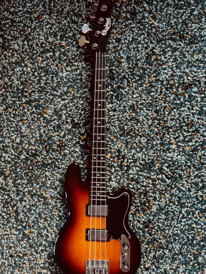

Kurze Fragen zu einem kurzen 5-er:
Was wiegt der Ibanez TMB35?
Hat den jemand und kann ihn mal eben auf eine Küchenwaage legen und mir das Gewicht mitteilen?
Und dann würde mich auch euer Eindruck zu Sound, Handling und Verarbeitung interessieren.
Vielen Dank vorab!
  • #4.232
Moin,
Ich haben mir einen solchen Bass vor einem Monat gekauft und bin tatsächlich verliebt.
Es war mein erster Shorty, spielt sich wie von selbst und hat einen ordentlichen Output.
Er lässt sich seriell und parallel schalten und klingt schön differenziert mit einer hohen Vielfalt an Soundoptionen. Ich muss aber erwähnen, dass ich nicht im Bandkontext spiele sondern nur zum Spaß zu Hause über einen Fender Rumble100.
Er ist minimal kopflastig im Stehen kann aber mit einem breiteren, nicht rutschigen Gurt, gut in der Waagerechten gehalten werden.
Der Bass hat ein Fliegengewicht von knapp 3 Kg, sehr angenehm.
Die Verarbeitung ist sehr gut, keine überstehenden Bünde oder sonstige Verarbeitungsmängel.
Der Hals ist samtig und ein Handschmeichler.👌

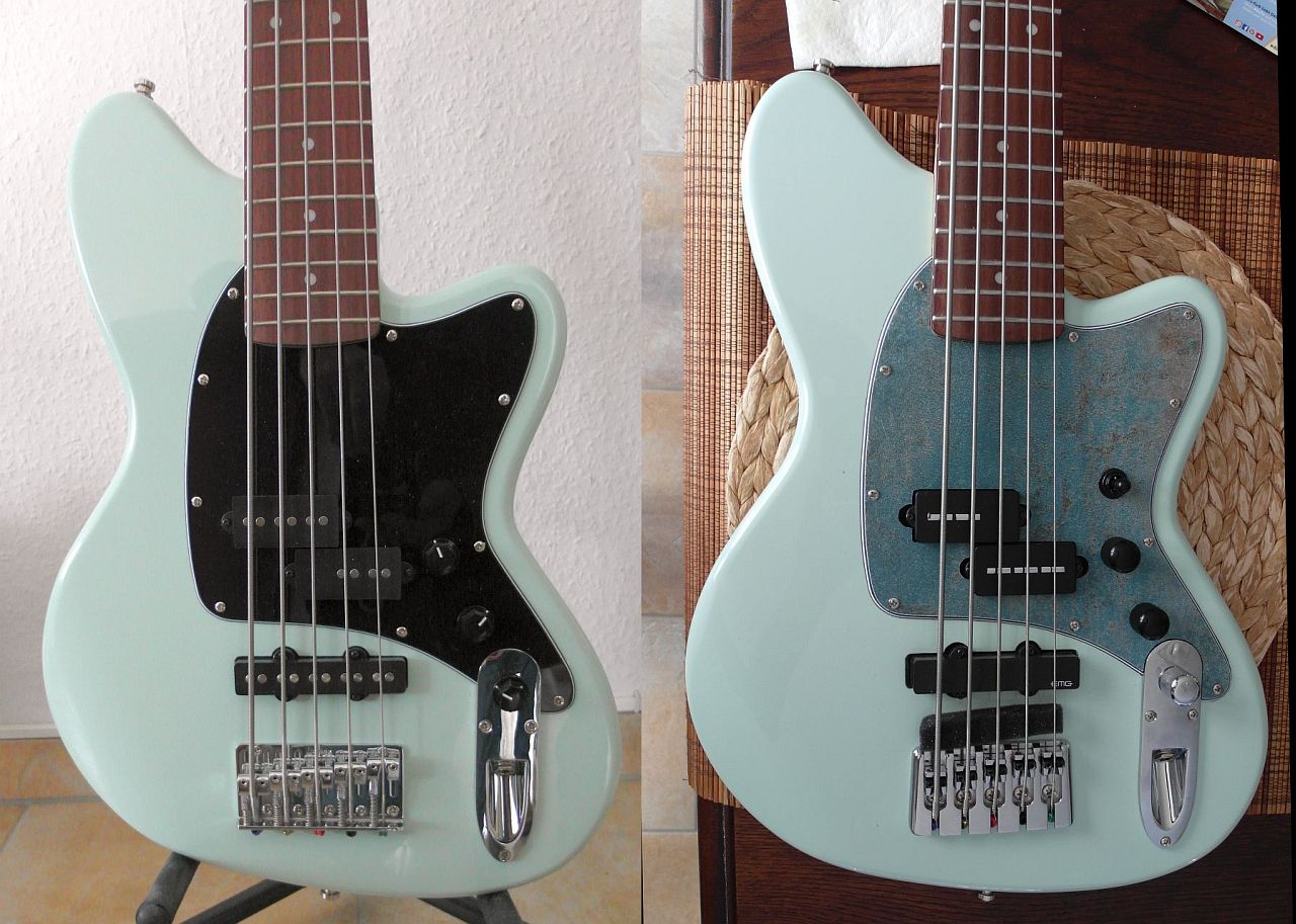

Vielen Dank vorab!
Hat sich nach einem Monat zwar wahrscheinlich erledigt, aber meiner wiegt 4130g!
Inzwischen ist an dem aber nicht mehr viel original... wahrscheinlich ist es zumindest nicht wirtschaftlich, einen Billigbass so aufzumotzen, aber ich mag das Handling und teure Bässe hab ich eh genug.
Folgende Änderungen sind im Laufe der Zeit gegenüber dem Original (links) dazugekommen:
  • andere Saiten (d'Addario halfrounds ENR72)
  • andere Brücke (3D)
  • andere Elektrik (Grease Bucket Schaltung mit PU-Umschalter)
  • andere Potiknöpfe
  • anderer Bridge PU (EMG Hz)
  • anderer Neck-PU (Nordstrand Power Blade)
  • andere Pickguard-Farbe
  • Security Locks
