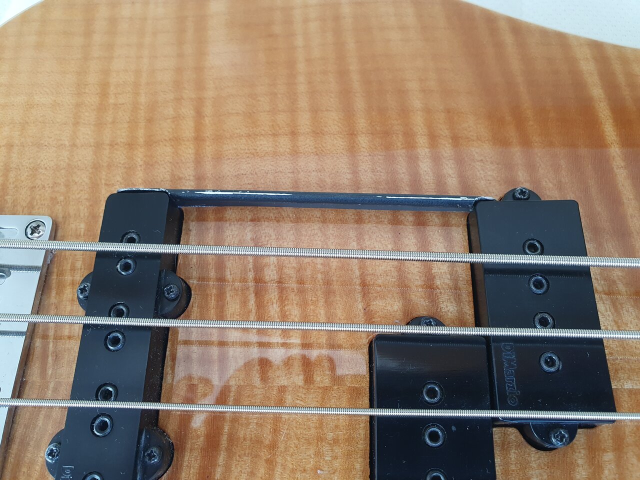

Wegen der unflexibelen Daumenauflage - Prezi-PU zu weit links, Jazz-PU zu weit rechts - habe ich mir aus 0,7 mm-Blech eine Daumenstütze gebastelt:
Geschnitten, zurecht gefeilt, gebogen und in die PU-Fräsungen in den schmalen Spalt, der da noch war, geschoben. Das sitzt stramm und ich habe freie Wahl beim Auflageort für den Daumen.
Nicht wundern wegen der Pickups: Ich habe auf Dimarzio DP126 umgerüstet, um mehr Preci zu bekommen.
Im Rahmen dieses Umbaus habe ich auch die Schaltung modifiziert:
1. Poti = Mastervolume
2. Poti = regelt den "Neben-PU" zum "Haupt-PU" stufenlos dazu.
3. Poti = Masertone plus push/pull-Funktion - in Normalstellung ist der Preci der Haupt-PU und der Jazzi der Neben-PU, gezogen ist es umgekehrt. Eine richtig gute Schaltung, die ich nicht mehr missen möchte.

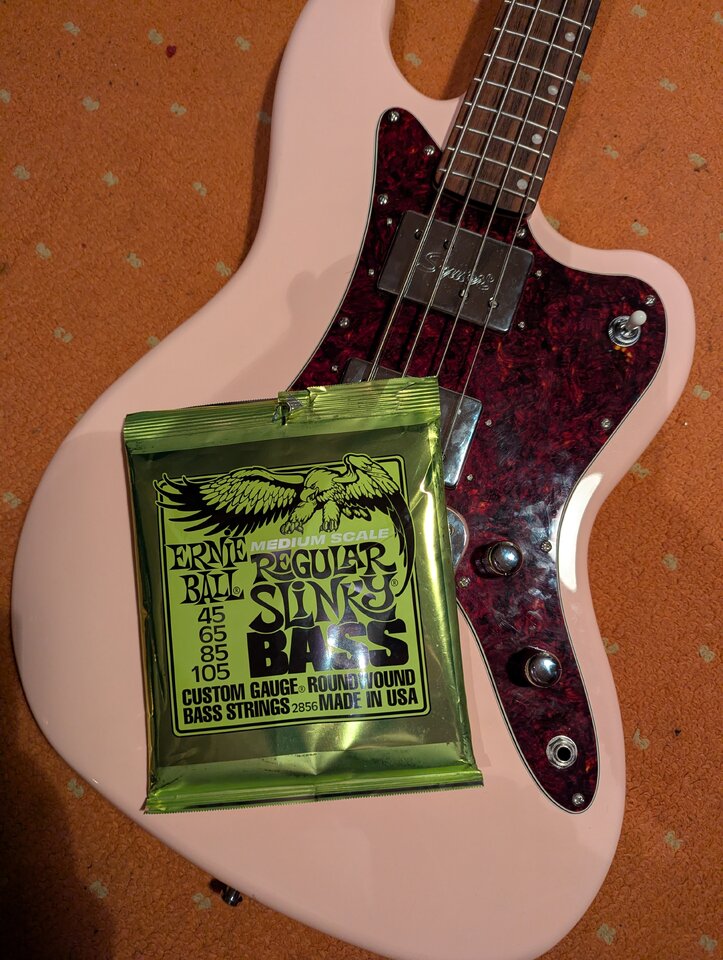

Ich find gerade die gelben Slinkys in Med Scale perfekt auf Mustang und Rascal. Nach etlichen Jahren Bass Boomers, meine neue Favoriten auf den Shorties und mit 18€ ganz charmant im Preis

Die hatte ich auf meinem 60‘s Vintera und fand die nicht soooo cool.
Vielleicht lags auch an der Kombination.
Die auf „deinem“ blauen FSR klingen aber auch ziemlich cool und bleiben da auch erstmal drauf.
Hab noch Pyramid und Daddario Rounds die ich bei Gelegenheit mal testen muss.

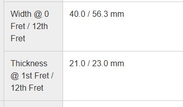

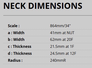

Hast Du zufälligerweise noch in Erinnerung, ob der Hals beim TMB 100 viel kräftiger ist als bei den Yamaha BB Bässen? @Dr. bss
  • #4.255
Ich habe den TMB 100 schon seit 3 1/2 Jahren nicht mehr, aber der Hals des TMB 100 war schon spürbar kräftiger als die BB-Hälse.
In nackten Zahlen sieht das so aus:
TMB100
Yamaha BB P34

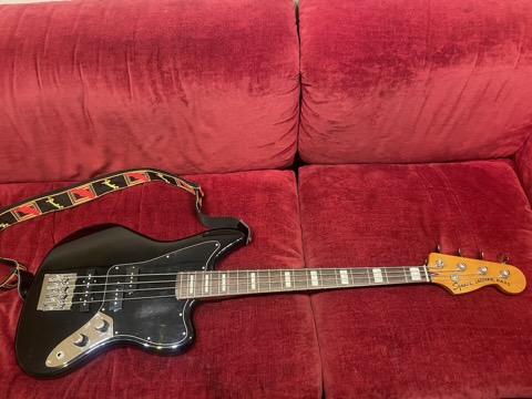

Vielleicht ist hier ja jemand aus Hamburg, der oder die einen wirklich guten Medium Scale Squier Jaguar (Classic Vibe)
möchte?
Hipshot Brücke, D-Tuner, Toneride PU Set, DR Pure Blues 45-105, super eingestellt.
Garantiert fairer, guter Preis... (ich weiß... hier gibt es die Anzeigen... aber ich dachte mir, dass in diesem Spezialthread Interessentinnen sein könnten ...)

Verkauf ihn nicht. Wirst es bereuen.
Meiner ist mein universelles Arbeitstier. Verbindet die Welten miteinander.
Kein Shorty, eher ein gut spielbarer und vor allem wendiger Longschale mit Jazzhals.
Preci, Jazz, egal. Sehr gut klingende PUs.
Mir wäre keine Alternative zu diesem Jaguar bekannt. 🤔

Danke für die Werbung. Jetzt ist er natürlich teurer geworden ;-) Es ist ein Nedium Scale!!!
Die Tonerider PUs sind noch ne Aufwertung. Der D-Tuner ist ein Bonus. Und die Brücke macht den noch erwachsener…
Er muss leider gehen, weil ich ein Helix Stadium XL finanzieren will. 🤫 Und ich hab nicht genug Platz…
