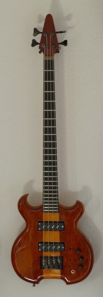

"von Paris" heißt der gute Mann. Hatte zusammen mit einem Kollegen einen tollen Laden in Göttingen:Gitarrenladen GmbH. Gibt es leider nicht mehr. Er baut auch nicht mehr, repariert nur noch.
Sowas z.B.

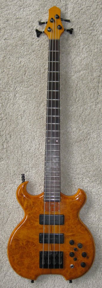

Ja. Die Kopfplatte ist noch die alte. Eine gewöhnliche V-Form. Habe aber die HB gegen Big Singels getauscht. Spiele den Bass vorwiegend passiv. Wobei ich vor kurzem wieder eine Noll 2Band eingebaut habe. Die 80HZ sitzen echt gut und ich lasse auch aktiv eine passive Höhenblende gegen die Fisselhöhen mitlaufen. Kommt echt gut.

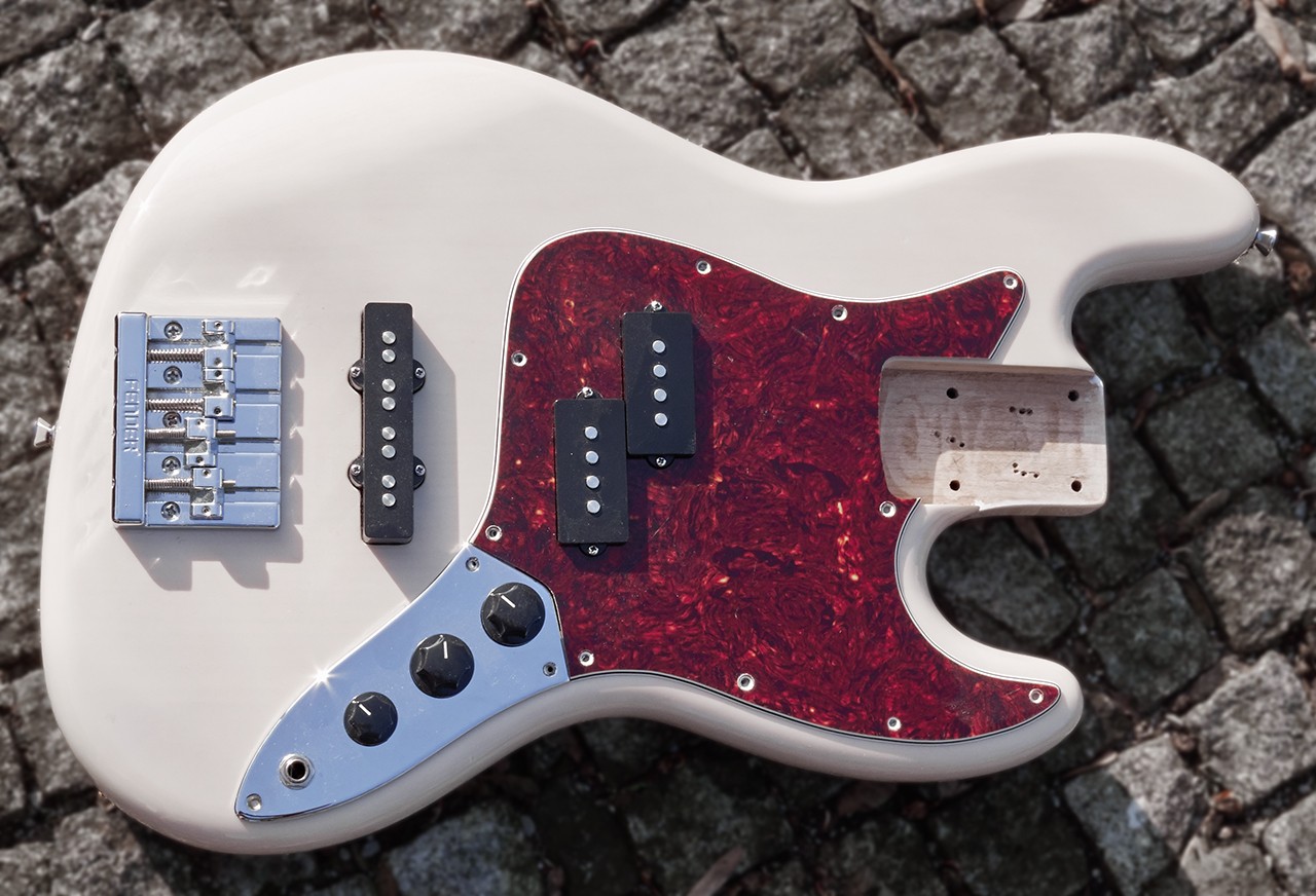

Hallo, ich habe noch einen Body von einem 7ender Modern Player JB Short Scale hier liegen. Da der Hals hoffnungslos krumm ist, suche ich dafür einen passenden Ersatz, gerne auch mit 20 statt 19 Bünden. Dann könnte ich die Halstasche entsprechend erweitern. Wer also einen Tipp hat - würde mich sehr freuen.
