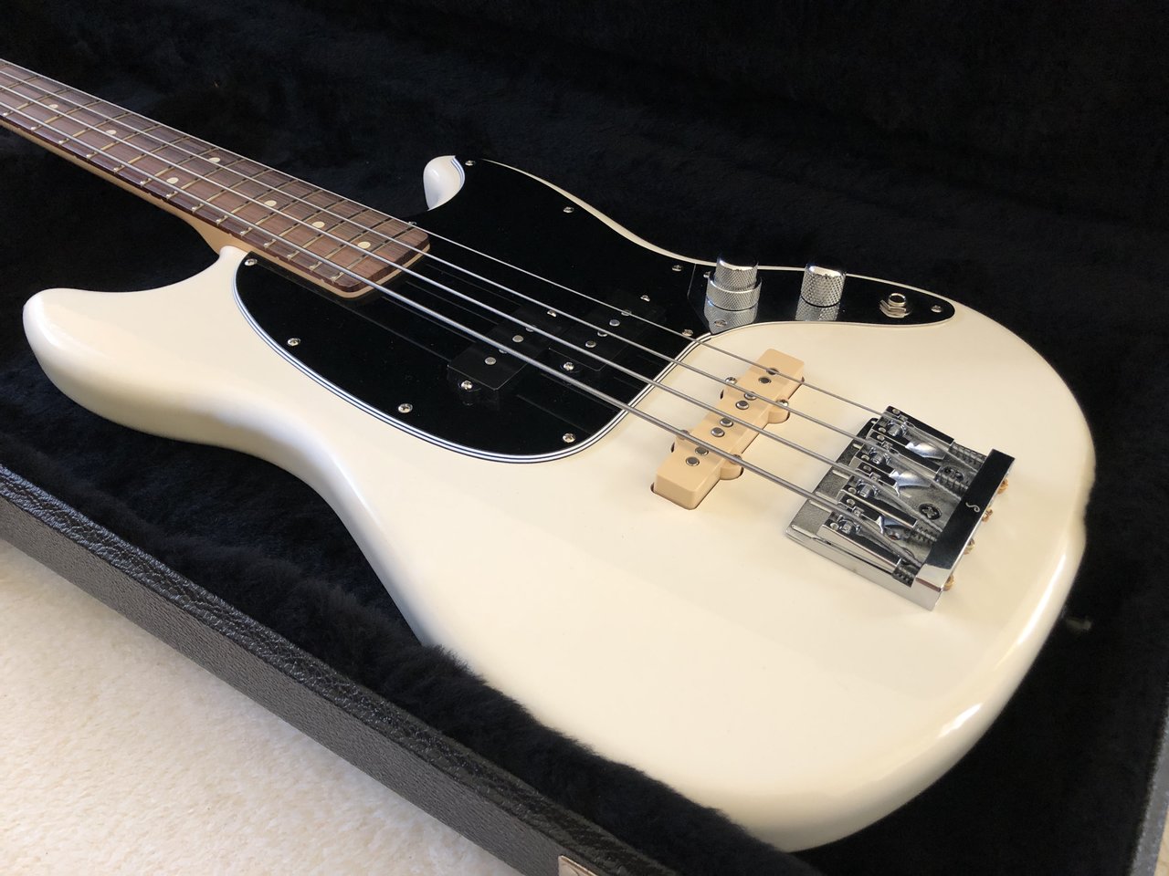

Der Pickup ist da und ein passendes Pickguard dazu. Der Countdown bis zum fräsen, respektive Umbau läuft.
Nochmal konkret: Umbau Fender Mustang PJ erste Serie mit Preci Split-Coils (in meinem Fall ein DiMarzio Area-P, in sich parallel geschaltet) auf Mustang Split-Coil Pickups. Der parallele(!) Area-P misst 9.90 kOhm, die kleinen Mustang Splits 8.89 kOhm. Sind übrigens RWRP, also alles im grünen Bereich für den Bridge Pickup. Das gibt mir insgesamt ein richtig gutes Gefühl. Die E/A Spule liegt praktisch auf gleicher Höhe mit dem Preci-Pickup, die D/G Spule deutlich näher in Richtung Hals, da die kleinen Pickups viel schmäler sind. Und genau da muss ich den Dremel ansetzen. Mal sehen, ob ich es diese Woche schaffe.
  • #1.744
Machst Du dann mal Fotos von den Arbeiten? Und was passiert mit dem J-PU?
  • #1.745
Den DiMarzio Area-P werde ich wohl in die Bucht geben, der Area-J bleibt drin.
Hier mal ein Vorher Bild.
Reaktionen: Bassman135 und Jost Halenta
  • #1.746
Und dieses wunderschöne 5-lagige Pickguard wird wohl ebenfalls meistbietend losgeschlagen werden.
  • #1.748
Habe heute den Dremel angeworfen und den PJ (erste Serie) für den Einbau der kleinen Pickups vorbereitet.
für die D-G Spule muss man in Richtung Hals ca. 2 bis 3 mm wegnehmen. Meine Pickups messen ca. 20mm in der Tiefe plus ca. 2 bis 3 mm, weil die Anschlusskabel senkrecht nach unten aus den Spulen kommen. Ich habe mich entschieden vollflächig ca. 5 mm tiefer zu gehen, damit lassen sich die Pickups bei Bedarf völlig eben zum Pickguard einstellen. Wer vintage Pickups (wo die Magnete unten rausstehen), oder Nordstrand Pickups (wo die Spulen höher sind) verwendet, muss zwingend tiefer fräsen. Wer „ meine“ Pickups (Squier?) mit nur ca. 23mm Gesamt-Einbautiefe verwendet, muss das nicht unbedingt tun. Das hängt dann auch von der Saitenlage mit ab.

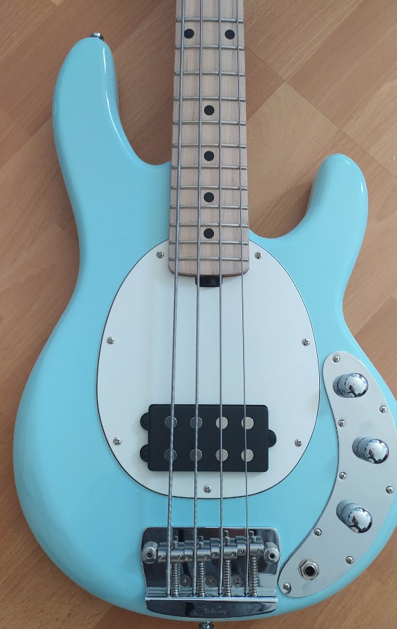

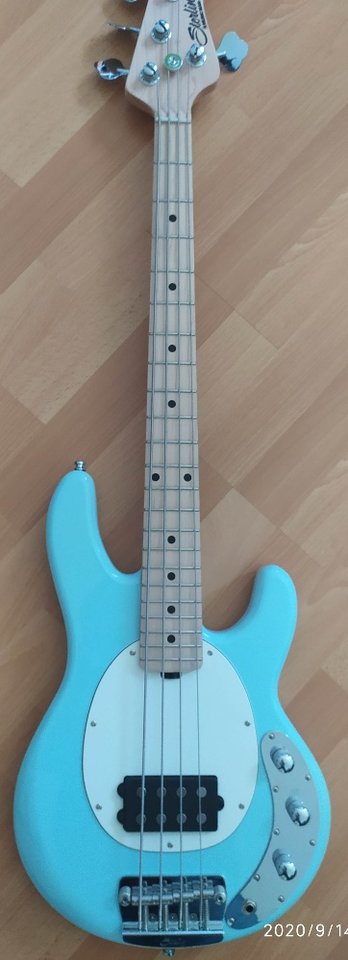

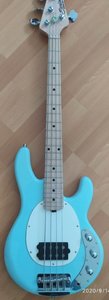

Der neue.....
Unerwartet gut! Klingt wie ein Stingray und ist gut verarbeitet.
Kann das Teil nicht mehr aus der Hand legen.
Reaktionen: seppblind, Baterista, Jost Halenta und 3 andere
  • #1.751
Schicker Bass.
Der ist aber doch passiv? Die Schaltung würde unseren @Cadfael vermutlich interessieren.
  • #1.753
Schicker Bass.
Ja, der ist passiv und trotzdem richtig gut. 3,4 Kg und eine echt gute passive Schaltung. Der klingt nach Stingray. Bin wirklich zufrieden mit dem Bass.
  • #1.754
Meinst Du, da gibt es Überraschungen zu entdecken? Volume, Tone, Spulen-Konfiguration (SC, Seriell, Parallel) per Drehschalter.
M.W. ist da etwas mehr drin als nur SC, Seriell, Parallel. Wobei ein einfacher Schalter dafür und ein Stummschalter bei nem guten MM-Style-PU schon vollkommen ausreichen.
