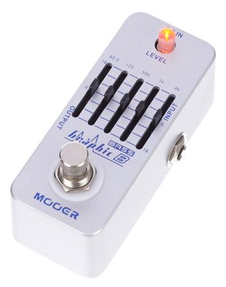

Ich würde gerne die höhen und hochmitten auf Knopfdruck drosseln und evtl. etwas den gain und somit zerrgrad ausbremsen. Reicht hier ein Bass-EQ? Da dieser nur für 2, 3 Songs an wäre hätte ich gerne einen mit true byepass, sowas z.B.

Sieht für deinen Zweck gut aus.
Für weniger "Gain" einfach den "Nullpunkt" nach unten verschieben und von dort aus zusätzlich die Höhen wegnehmen.
EDIT: Ich sehe gerade, dass der ja auch noch einen "Level"-Regler hat.
Ich hätte auch noch einen ordentlichen Rack-EQ von DOD im Angebot....aber die Kiste ist halt ´was sperriger.
Rack EQ is leider mist, da die orange ja nunmal nicht in ner kiste sitzt und ich nur für 2, 3 Songs drosseln will. da ich bassmann UND leadsänger bin, brauch ichs vorne aufm board. Das klingt aber gut!

Der Mooer soll nicht dolle sein, sagte hier mal jemand. Da würde ich den eher mit 30 Tage Rückgaberecht testen.
Ich hab gerade gelesen:
Der Mooer soll nicht so dolle sein, sagte hier mal jemand. Da würde ich mit Rückgabe rechnen. [¦)]
Jetzt sind es schon 2.:D
Das gelesene "Review" war aber auch etwas konkreter, als ich gerade.
nö noch nicht probiert, deshalb sammle ich ja hier Empfehlungen da ich nicht unbedingt lust habe mir 30 pedale zu kaufen :D
den Mooer kann ich mir aber zum Testen leihen, mal sehen was der EQ so kann :-)
der kann das verlangte sehr gut, hab den jahrelang auf dem board gehabt. dazu kann er auch noch ordentlich fuzzen, distortionieren und leicht anröhren. !)
antesten würde ich den jedenfalls mal.
Hey bug meinen terrorbass geb ich mit nem Ashdown Nate mendel Dual drive mehr zerre, der hat den vorteil das er den ton nicht färbt sondern einfach nur verzerrt, in 3 stufen per fussdruck abrufbar.
Mit dem behringer bdi hab ichs auch grad mal versucht, geht auch ganz gut ist aber nicht so mein geschmack

Hast Du den Mooer EQ jetzt mal probiert?
"Funktioniert" der hinsichtlich Rauschen und Knacken und Soundklau?
