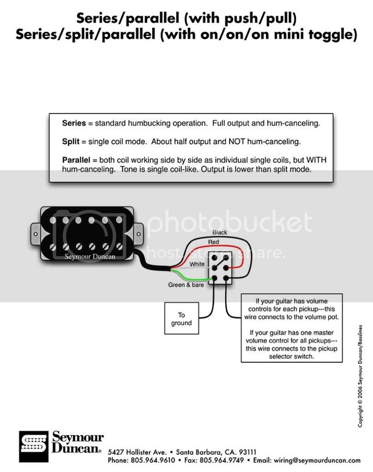

OnTopic: bzw. nicht ganz, aber die Seymore Duncan Anleitung oben hat ja noch "Split" eingeführt, was natürlich nur für Pickups geht, die zwei komplette Spulen haben, also nicht für den typischen P-Splitcoil.
Und behauptet dann für Parallel "Sound is like Single Coil", was natürlich nicht stimmt. Nicht nur ist die Resonanzfrequenz nochmal anders als bei Parallelschaltung, auch die Abhängigkeit von Kabel und Amp Impedanz ist anders, da ja der Innenwiderstand höher ist.
Vor allem aber entfallen im SingleCoil/Split Betrieb die Kammfiltereffekte, die beim Humbucker durch die zwei Abtastpunkte entstehen, und zwar im seriellen wie im parallelen Betrieb
