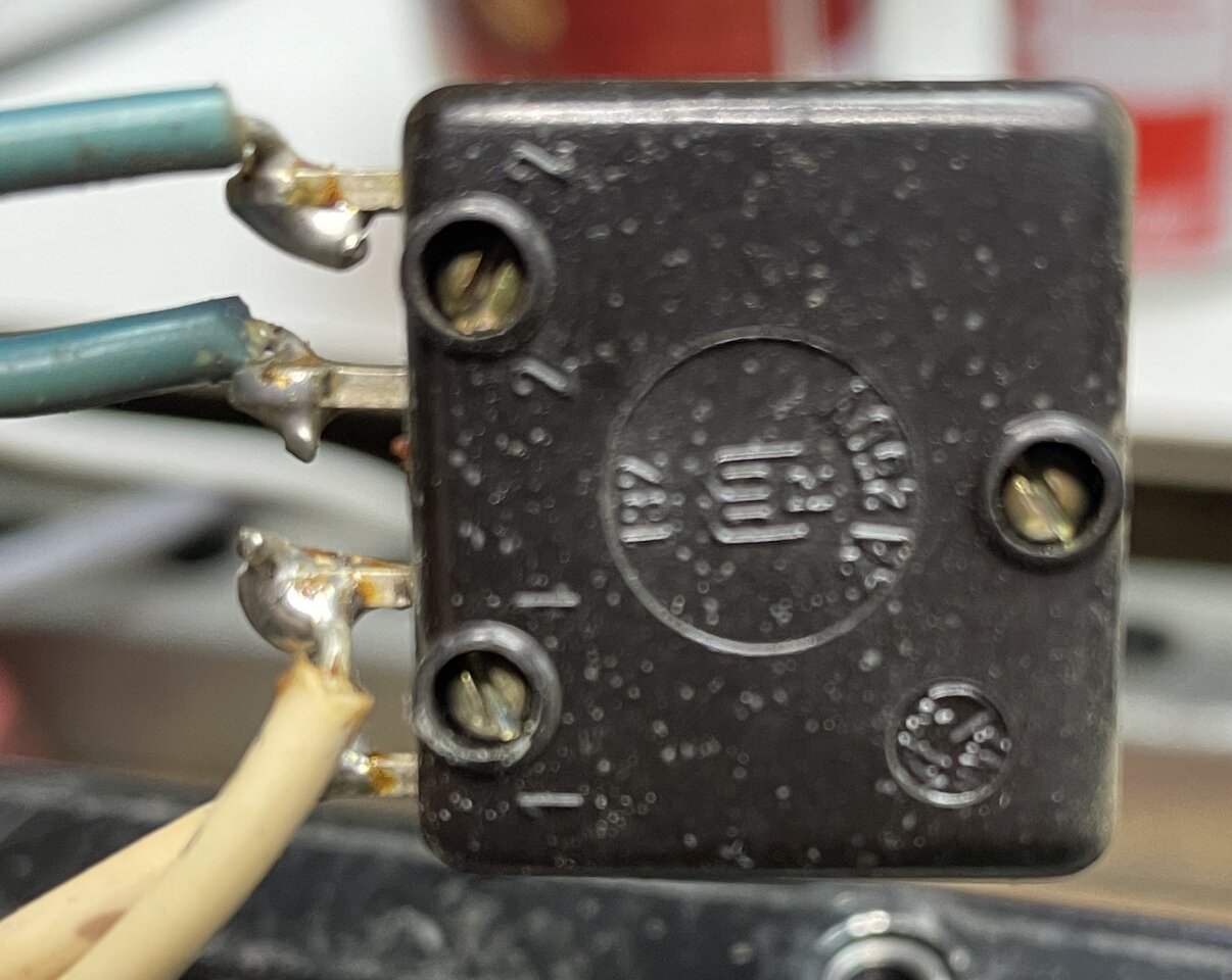

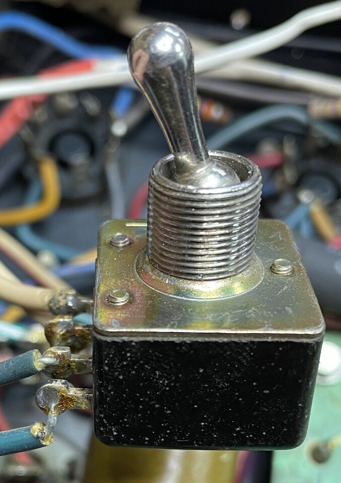

Wie nennt man denn so einen Schalter?
Damit ich das Netz mal ordendlich nach Ersatz durchsuchen kann, müsste ich ja mal wissen, wie der genau heisst!?
Das ist der Standby-Schalter von einem SVT. Hab ihn schon mal instandgesetzt. Jetzt ist er endgültig durch.
das sieht aus wie ein einfacher ein/aus mit doppelten Kontaktanschlüssen. Da kannst Du einen einfachen oder zweifachen ein/aus nehmen, welcher auch von den Gewindemassen her passt. Wichtig ist, dass der Schalter mindestens die 2A bei 250V schalten kann. Der Schalter muss für Netzspannung zugelassen sein, denn er ist auf der Primärseite und schaltet die Speisung der Anodenwicklungen am Trafo!
Leider nur einpolig und mit zusätzlich notwendigem Gedöns (Löschrelais gegen Lichtbogen) finde ich persönlich diese Schaltung zwar nicht optimal, aber die Alternative wären mehrpolige Schalter, welche die Anodenspannungen sekundärseitig vor den Gleichrichtern schalten, das sind dann meist zwischen 300V und 800V, das wurde bei den ollen Ampegs eingespart. Dazu müsste man jedoch die Stromversorgung komplett umbauen.
Und: da der Schalter wie gesagt auf der Primärseite ist, wäre sowas (offene Terminals, nur ein Leiter geschaltet, Metallteile nicht geerdet) heute nicht mehr zulassungsfähig. Ich würde mindestens die Kabelterminals mit Schrumpfschlauch vor Berührung schützen.
Reaktionen: bassdscho und BoogieCaster
Lichtbogen ist das Stichwort, wieso der jetzt am Ende ist. Da fehlt innen einiges an Material.

Der Schalter hier kann 50 Jahre alt sein.
dann würde ich ihn ersetzen. Da er Netzspannung schaltet würde ich da nicht einen NOS suchen, sondern etwas neues, betriebssicheres, mit der zugegeben schönen alten Optik.

Der Schalter ist angekommen. Erstklassiger Zustand. #ATCS

Vielleicht sollte ich es dann auch noch auflösen: der Schalter ist ein MARQUARDT Kippschalter Schalter Toggle-Switch Typ 132/2
