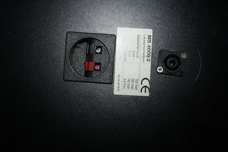

Ich hatte zu Anfang auch nichts, ausser den Bass und bin dann erstmal vorsichtig mit einem kleinen Mixer über den Mic Eingang in die Stereo Anlage.
Hab dafür dann alte Boxen angeschlossen, bei denen eh die Hälfte kaputt war, die hätten dann auch ruhig ganz kaputt gehen dürfen.
Dann kam der Gelegenheitskauf Line6 Lowdown HD400 und ich hatte immer noch keine Boxen dafür.
Dann hab ich eine der Hifi Boxen hergenommen, Frequenzweiche raus, restlichen Hoch und Mitteltöner abgelötet, beide 10er in Reihe umgelötet.
Ich hatte irgendwo einen Schätzwert für Impedanzen gelesen, nach dem man durch normale Widerstandsmessung die ungefähre Impedanz für den Wechselstrom schätzen konnte.
Parallel war die Box wohl bei 2 Ohm, in Reihe warens dann irgendwas über 4 Ohm. Amp kann keine 2 Ohm. Deswegen der Umbau der Speaker in Reihe.
Ganz professionell mit SpeakOn Buchse :-)
Die Lautsprecher habens überlebt und ich hatte das erste mal Besuch vom freundlichen Helfer.
