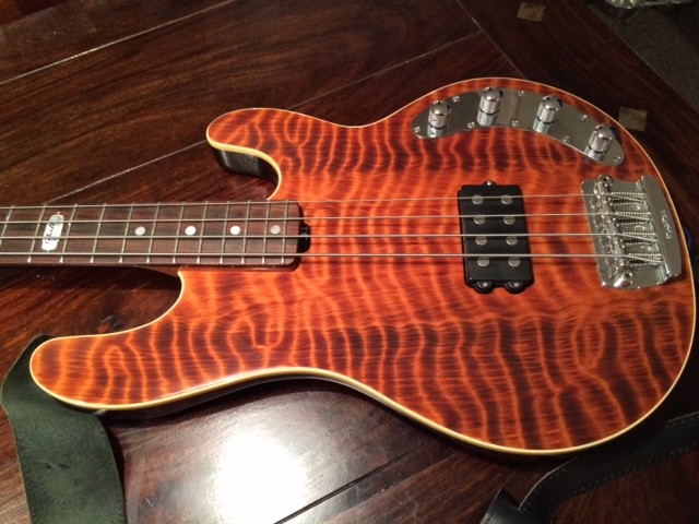

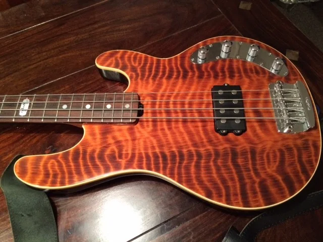

So, da bin ich wieder... Da hab ich ja was losgetreten hier!!! Danke für die vielen Anregungen! Ich kann jetzt nicht auf alles hier geschriebene eingehen, aber ein paar Infos habe ich noch:
Ich habe einen supernobelen Family Reserve-Ray mit Mahagoni-Neck und -Soundblock mit Redwooddecke (Porno!!) und 3-Band-EQ. Der klingt schon etwas anders als die anderen Rays. Knurriger, tiefmittiger und wärmer. Weniger rockig als die mit Ahornhals. Deswegen habe ich ihn mir auch angeschafft. Bass und Mitten +50%, Höhen -30%. Ich spiele ihn in einer kleinen Besetzung mit Klavier, Mini-Drumset (mit Rods gespielt) und Gesang. Wir geben geschmeidiges, tanzbares, angejazztes Zeugs zum besten. Alle möglichen Pop, Soul und Rock-Nummern die wir teils stark umarrangieren. Firmenevents und so. Passt eigentlich überall und wird gut gebucht. Den EQ des Basswitch habe ich in der Regel aus. Also Bass -> PA. Klingt spitze! Nur das Lispeln könnte weniger sein. Vor dem Ray habe ich in der Formation einen CS Jazzbass eingesetzt, der auch klasse war, aber der Ray gefällt mir selbst mit Lispeln besser! Ich jammere also auf hohem Niveau... Wie das halt so ist... vielleicht geht es ja NOCH besser!!! Zum rocken nehme ich einen Preci, der Ray soll smooth sein, was er auch schon ist, aber vielleicht geht's ja noch smoother... :-)
Morgen treffe ich mich mit Christoph von Bassculture. Der meint auch, dass die Serienschaltung zielführend sein könnte. Wir testen es mal. Das Lispeln kommt auch seiner Meinung nach vom MuMa-Pickup. Er kann mir zur Not einen machen, der nicht lispelt. Mag sein, dass das jetzt Blasphemie ist, weil es dann nicht mehr der typische Ray-Sound ist, aber das juckt mich nicht. Ich will MEINEN Sound, der in der Konstellation gut in den Gesamtsound passt.
Bin zuversichtlich! Werde berichten!
Noch was zum Sabbern gefällig? Biddeschön, da isser:
Ok, das Fotografieren übe ich noch...

Schicker Bass.
Über das Halsholz sind sich die verschiedenen VErkäufer im Netz aber offenbar uneins. EInige sagen Mahagonie 8macht von der Farbe her auch sinn, andere selected maple (was der standard wäre).
