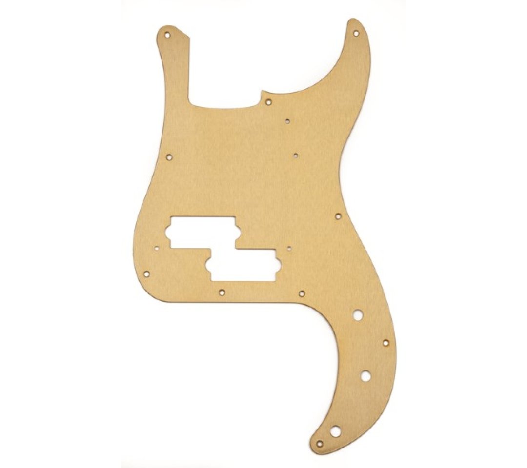

Die eleganteste Lösung hilft auch.
Der alte Leo wusste schon was er tat ;-)

  • #52
..und J-Bässe. Für alle anderen gibts Auluminium im Baumarkt und der freundliche Nachbar hat eine Dekupiersäge. 😉
