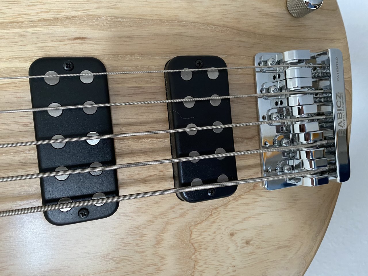

Eigentlich handelt es sich bei dem Prezipickup doch um einen Humbucker, oder nicht? Ich habe da Verständnisschwierigkeiten, warum die Störgeräusche vor allem auftreten, wenn ich mich dem Pickup nähere, nicht jedoch der übrigen Elektronik. Wenn ich die Saiten loslasse gibt es zwar Störgeräusche, aber bei weitem nicht so stark als wenn ich mich den Pickups nähere.

Ganz einfach... Die obere Spule liegt nicht an Masse, sondern ist ja zu der anderen in Serie geschaltet. Sie hat also gar keinen Massebezug. Daher ist die in ihrer Gesamtheit einstreuempfindlich gegen elektrische Felder. Schirm wirkt da Wunder. Wenn ich mal das Noisegate im HX Stomp als Referenz nehme, ging das Gate beim unbehandelten Bass etwa bei -45dB zu, wenn der Bass unberührt da steht. Nach der ganzen Abschirmung konnte ich das Gate bis -85dB runterdrehen. 40dB weniger!

wobei - die spulen eines PUs hängen schon über die wicklung relativ niederohmig (2-10kOhm) an Masse ;-). Deswegen reichen ja meist ungeschirmte Kabel für den Anschluß der PUs aus.
Aber Schirmung mit Kupferfolie wirkt meist echt Wunder - allerdings nicht gegen die 60htz Einstreuungen bei Singlecoils, nur gegen hochfrequentes aller art....

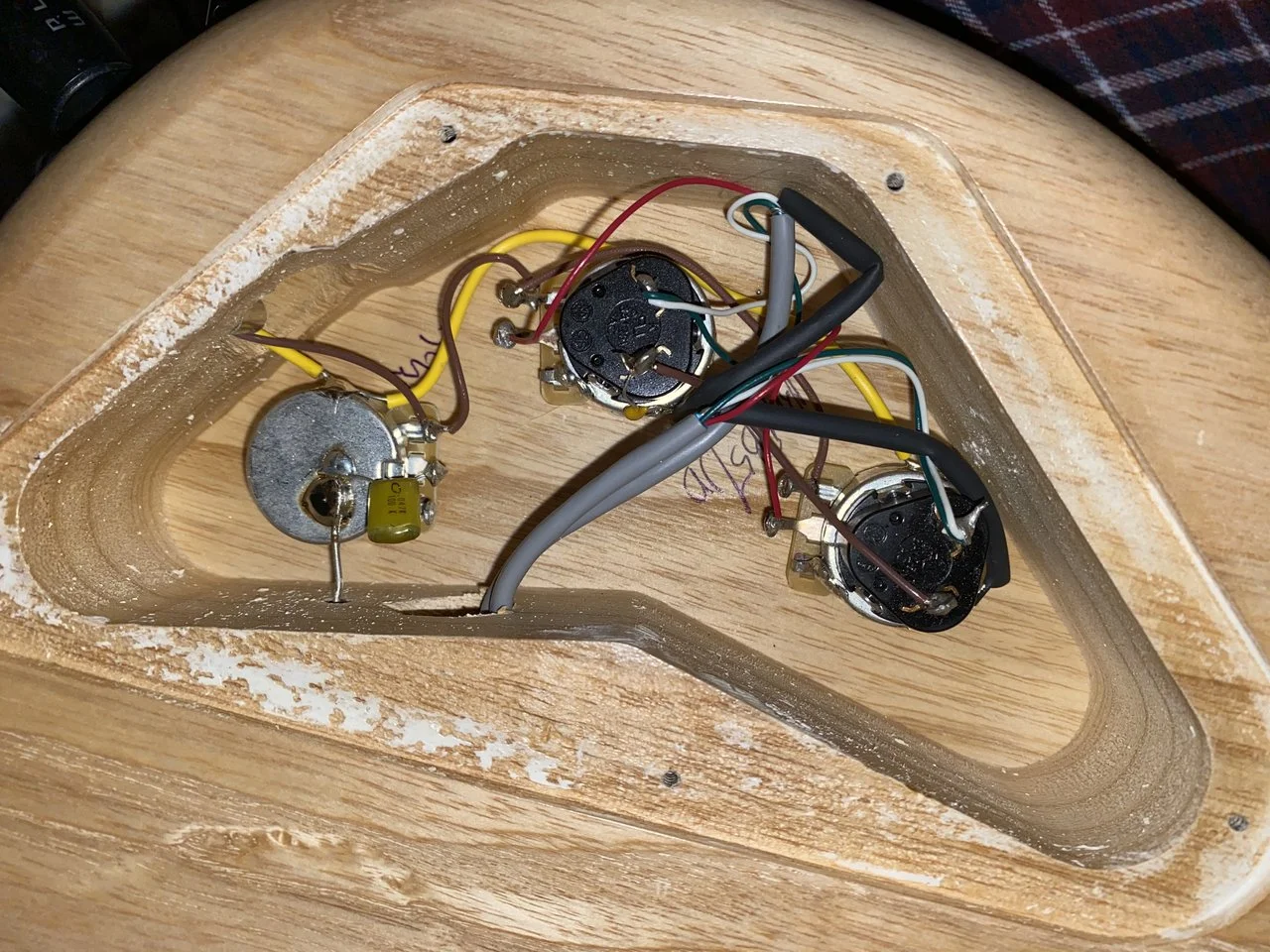

  • #32
So, hier mal ein Vergleich mit meinem Gibson Bass:
im Gegensatz zum Fender null Abschirmung im E-Fach.
Trotzdem machen die Pickups beim Gibson keinerlei Störgeräusche, wenn ich ihnen nahekomme. Es sind auch Humbucker.
Allerdings gibt es wie beim Fender leichte Störgeräusche, wenn ich die Hand von Saiten oder Brücke nehme. Das stört mich allerdings nicht.
Es scheint mir, da in beiden Bässen Humbucker verbaut sind, also unlogisch, dass die Störgeräusche nur an der Abschirmung liegen sollen.
Wie gesagt hört man nur Störgeräusche beim Fender, wenn man den Pickups nahekommt, oder, etwas schwächer, wenn man die Hand von den Saiten nimmt (was verständlicher Wiese an der mangelnden Abschirmung liegt, aber tolerabel ist).

Ich vermute mal, dass die Humbucker intern ausreichend geschirmt sind. Sie sind ja auch mit Abschirmkabel mit dem Rest der Welt verbunden. Trotzdem wird eine Schirmung des E-Fachs noch ein bisschen mehr bringen, weil hier die Brummempfindlichkeit umso höher steigt, je weiter mal die Volume-Regler zudreht. Wenn Du aber nicht gerade irgendwelche High Gain Effekte dazwischen hast und die Box auch keinen Tweeter, dann sollte es ausreichend still sein. Bei einer E-Gitarre wäre es definitiv unzureichend, wenn man mal in den Lead-Kanal schaltet.

Ich würde versuchen, Kupferfolie ohne Kleber direkt unten auf die Magnete zu legen, seitlich etwas anzukleben, mit Masse zu verbinden und dann mit den Moosgummis im Pickupfach von unten drauf zu pressen. Damit kann man ev. einen ausreichenden Kontakt hinbekommen.
