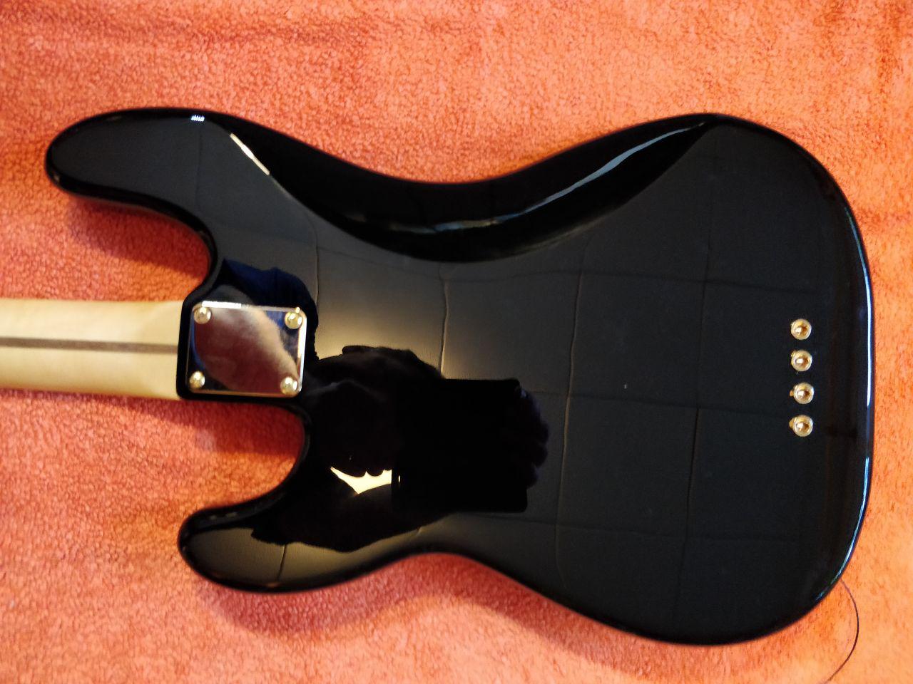

Mich würde an dieser Stelle interessieren, wie ihr eine solche String-Through-Bridge montiert bzw. die dazu gehörenden Löcher gebohrt und die String Ferrules eingetrieben habt? Wie würdet ihr vorgehen.

Mich würde z.B. interessieren, von welcher Seite aus sinnvoller Weise gebohrt wird, um das Risiko zum minimieren, dass die Lackschicht beim bohren abplatzt. Von der Oberseite ein kleines Loch vorbohren, um dann von der Rückseite aus, die eigentliche Bohrlochgröße nachzubohren? Die Fläche um die Bohrlöcher herum großflächig mit Kreppklebeband oder ähnlichem abkleben?

Also bei lackierten Oberflächen hab ich die Erfahrung gemacht, dass ein scharfer Holzbohrer mit dem endgültigen Durchmesser sehr sehr langsam (!) gesenkt sehr gute Resultate erzielt! Die Zentrierspitze ist dabei sehr hilfreich. Die Bohrung habe ich immer auf der Seite begonnen, die schön sein soll.
Ich habe mir da bis jetzt ehrlich gesagt noch nie Gedanken drüber gemacht. Ich habe die Brücke ausgerichtet und befestigt, die String-Through Löcher mit einem kleineren Bohrer angebohrt, die Brücke wieder abgeschraubt und die Löcher gebohrt... den Korpus umgedreht und die Löcher für die Ballend-Hülsen aufgebohrt... sollte normalerweise ausreichend sein.

Klein vorbohren von der Oberseite aus, die Unterseite mit einem Holzklotz vor dem ausplatzen schützen da wo der Bohrer austritt. Als nächstes ein Sackloch für die,Ballends bohren, als letztes die Löcher für die Saiten bohren. Ich hasse Tablets.

1. Ordentliche String Ferrules haben ein Ober- und ein Unterteil.
Da muß man oben nix basteln
2. Der Umgang mit dem Holzbohrer
Natürlich ist es auch auf der Rückseite shyce, wenn das was wegplatzt.
Deshalb stellt man die Standbohrmaschine so ein, daß auf der Rückseite nur die Zentrierspitze rausschaut.
Dann dreht man das Werkstück um und bohrt das Loch fertig.
Standbohrmaschine oder Bohrständer ist ein muß für solche Arbeiten!!!!

Danke für die hilfreiche Unterstützung. Die Sting-Through-Ferrules sind montiert. Ging einfacher als ich dachte, trotz einer spartanischen Heimwerker-Ausstattung
, und beim nächsten Mal sieht es dann auch richtig schön aus;-).
