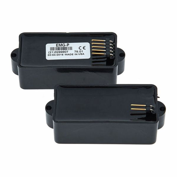

Mein EMG Px Pickup sieht auf der Rückseite exakt so aus, wie der normale hier auf dem Bild:

Das sieht für mich erstmal so aus, als ob du da nichts besonderes brauchst. Der Zweier-Anschluss vom unteren PU geht an den oberen PU, der Dreieranschluss vom oberen PU an das Balance-Poti. Alles ganz unspektakulär. :-)
Bei einer PJ-Bestückung brauchst du meines Wissens nach keine besonderen Kabel. Das sah bei meinem BTS-Einbau mit dem TW-Humbucker anders aus.

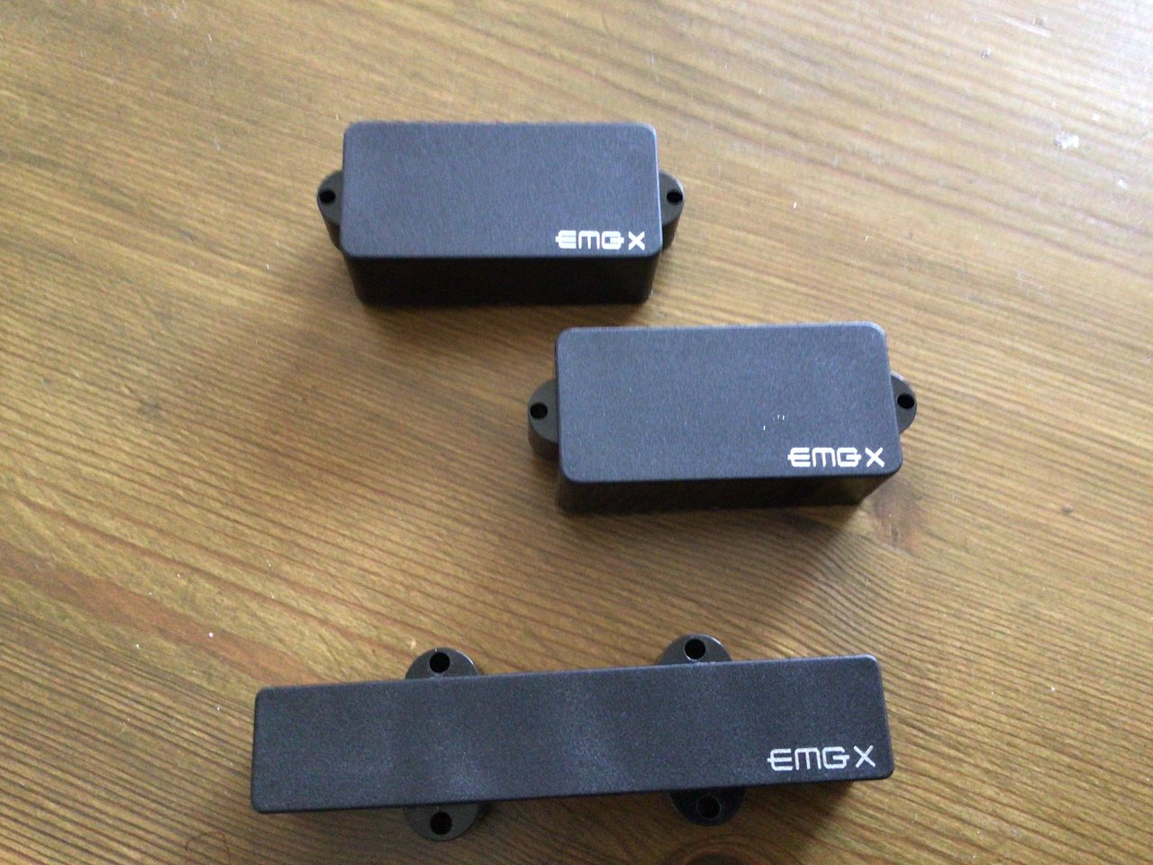

Ich könnte also entspannt einen x an meinem EMG BTS Biotop im Euro Classic hängen, right?
Meine Frage wäre was so ein X aus der Erfahrung heraus denn besser/anders kann als die Standard aktiven PUs, ergo ob sich das lohnen würde.

Ist war von "denen da drüben" aber ne echt gute Zusammenfassung, vor allem zu den Unterschieden von normal zu x. Passt zu dem, was Masl schrieb!
Hier der Bobby dazu...leider mit Fender
Hier mit X
