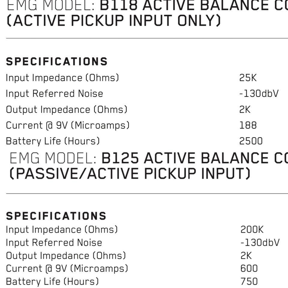

EMG-Pickup aus X-Serie --> ABC-X
Normaler aktiver Pickup (ohne X) --> ABC-X oder ABC
Passiver Pickup --> ABC

Ah okay…also doch nicht BTS System bestellen und gut is…die gibts ja nicht Serie mit ABCx. Evtl Schreibe ich mal EMG an, ob ich eine Custom BTS ordern kann.

Okay, wir reden aneinander vorbei.
Beim BTS-Set liegt immer das ABC-X bei. Das schreibt EMG nur nicht so eindeutig. Aber wenn man die Teilenummern vergleicht, sieht man es. Siehe die PDFs, die ich gestern gepostet habe.

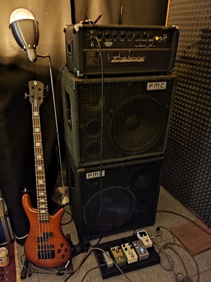

Ich hatte heute die erste Probe mit Bob. Hatte vorher noch frische Nickel Rounds drauf gemacht (mit den Steels und der TP voll auf war es mir manchmal doch zu spitz) und dann nur den Jive zwischen Bass und Traynor. Sehr geil, ich hatte recht viel Grinsen im Gesicht und der Rest der Band war auch angetan. Alle, inklusive mir, lieben auch weiterhin den Ray, aber Bob darf jetzt öfter mal mit ;)
Hatte eigentlich durchgehend den Steg PU ein bissl zurück gedreht und alles andere voll auf. Bei dem ein oder anderen Song noch den Guma antique dazu, passt.

So, hier mal Sample: Ein Spector SSD (CZ), mit EMG 40J, beide Pickups, EMG BTS (VollBoost), zuerst der B118, dann der B125 Balance Pot. Saiten sind D‘addario Pro Steels 43-127.
Danke für den Vergleich! Ich höre da keinen Unterschied, aber das hätte mich auch stark gewundert. So wie ich das bei EMG verstanden habe, liegen die technischen Unterschiede nur im Bereich einer aktiven Buffer-Schaltung für passive Pickups innerhalb des B125. Sollte im Umkehrschluss heißen, dass man bei aktiven EMG-PUs keinen Unterschied hört, weil da die Bufferschaltung Teil des aktiven PUs (oder das Merkmal aktiver PUs) ist. So zumindest meine Herleitung ohne Anspruch auf Richtigkeit. :D

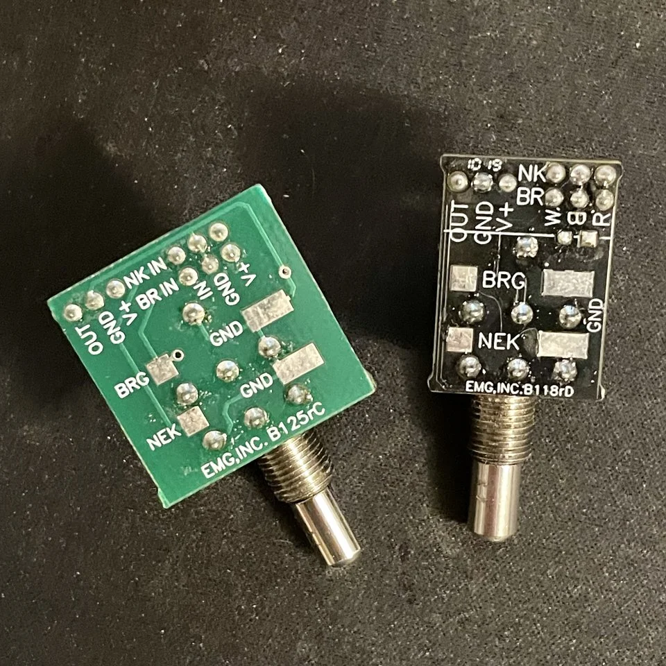

Hatte ich auch so verstanden. Wäre also kein Beinbruch wenn man die andere ABC besorgt. Ich würde aber aufgrund der Platzverhältnisse die X-Version empfehlen, hat schon ein kleineres PCB-Board.
