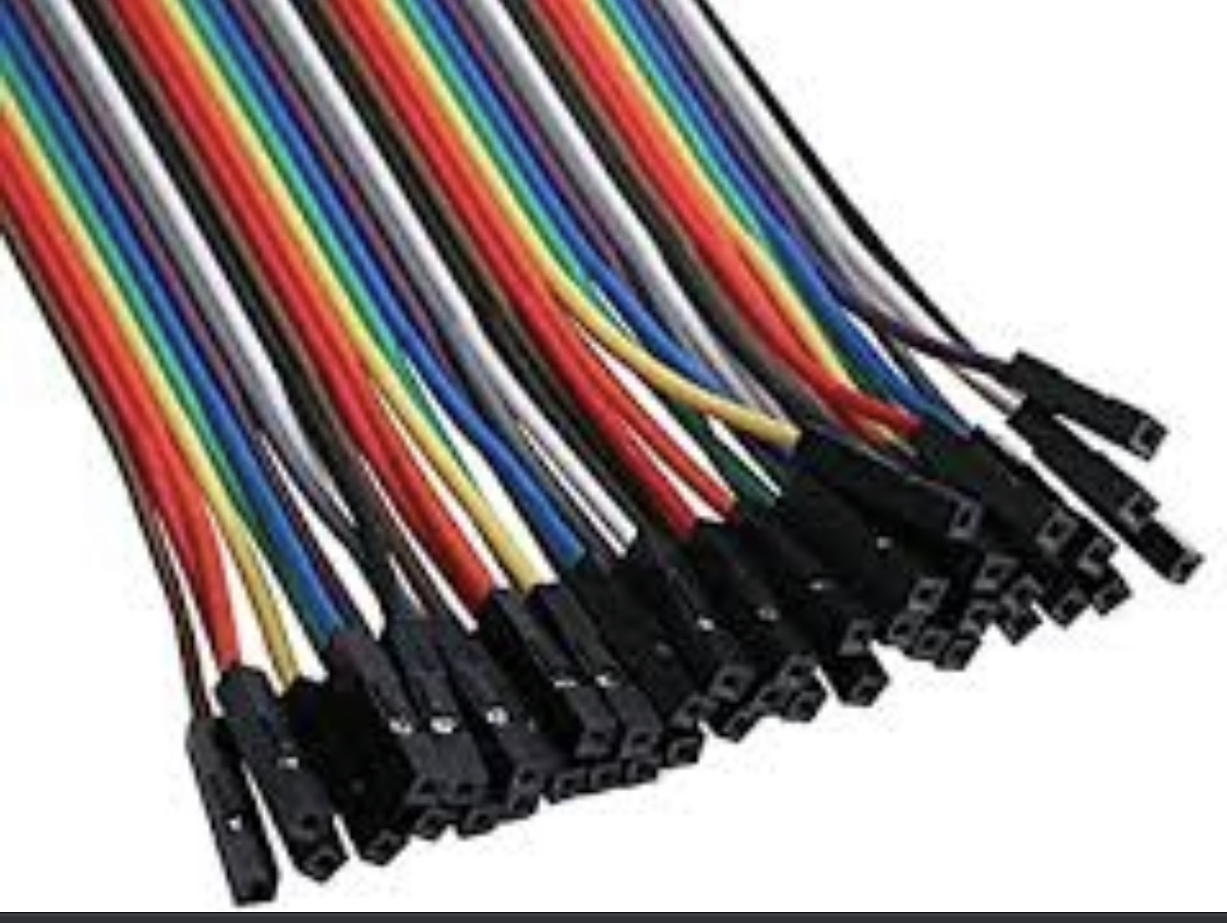

Aktion BTS in Euro 1979 + EMGx PJ PUs anstatt Dimarzios testen kann starten.
neue Klinkenbuchse angekommen ✔️
EMG PJx PUs gebraucht bei Bassic geschossen ✔️
BTS bei Reverb geschossen ✔️
Jumperkabel bestellt ✔️
EMG Quick Connect Kabel für die PUs nachgekauft✔️
Ich werde so vorgehen:
- sanft mit dem Dremel die Bohrlöcher zwischen E Fach und PU Fräsung erweitern.
- Dimarzios bleiben erstmal drinne. Jumperkabel wird an den Stromverteiler der BTS gelötet. Also BTS + Dimarzio PJ für den Anfang
- Danach mal Direktvergleich mit den EMGx
Bei meinem Euro LX mag ich die Optik der EMG Potiknöpfe. Zu dem LE passen die Spectorknöpfe allerdings wesentlich besser. Da muss man leicht nachhelfen, wenn man die auf die BTS Potis bekommen will. Bekommt man die eigentlich irgendwo nachbestellt zur Not?
