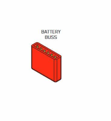

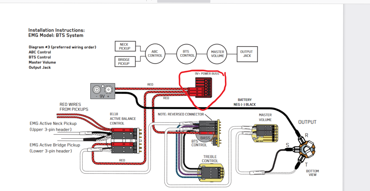

ich bin mir nicht sicher, wie routinierte Lötprofis das handeln, aber man hat da nicht viel Spielraum. Die Enden aus der Plastikbox herausziehen...hier müssen dann die PU Kabel an diese Stäbe gelötet werden...und noch die Batterie aufgesteckt. die BTS control hängt auch noch dran...und dann muss alles wieder zusammengeschoben werden...so das es vernünftig und dauerhaft hält. EMG macht aus meiner Sicht nur Sinn, wenn man NICHT lötet. Wer das eben easy hinbekommt, hat meinen vollen Respekt. Ich habe nach einer halben Stunde aufgegeben und einfach passende quick-connect Kabel gekauft + die Löcher zwischen E-Fach und PU Einfräsung leicht vergrößert...genau das muss man nämlich leider machen, weil da nicht mit quick connect Kabeln geplant wurde beim Zusammenbauen. Und das obwohl serienmäßig EMG Pus drinne sind. Da hat man einfach die "quick connect" enden zum Preamp hin abgekniffen. Sowas bescheuertes. Anstatt einfach was zu nehmen, was ins System passt:facepalm1:
Das ohne Schäden hinzubekommen ist auch nicht grade etwas, was man mit Instrumenten in der Preisklasse wagen möchte. Sorry ich habe heue meinen Tone Pump bashing day...aber es ist einfach das zweite Mal.

Warum lässt du das teil nicht weg und lötest die kabel einfach alle zusammen ?
  • #2.654
Kannst auch alle verzwirnen und Lot drauf und zur Sicherheit dann nen Schrunpfschlauch drüber. Nicht schick, funktioniert aber
Würde ich so machen, wenn ich die Original PUs weiternutze bzw wieder nutzen möchte.. Die Dimarzios haben ja keine Quick Connect. Habe mich jetzt ja definitiv für die BTS entschieden und nehme auch dann direkt die EMGs, aber so könnte ich mir ja schonmal einen Stromverteiler entsprechend vorbereiten, wo die Kabel von den Dimarzios dranhängen...ob ich das hinbekomme is halt ne andere Frage:-)
Aber eigentlich ne super Idee💡. So kann auch mal zwischen den PU Sets wechseln

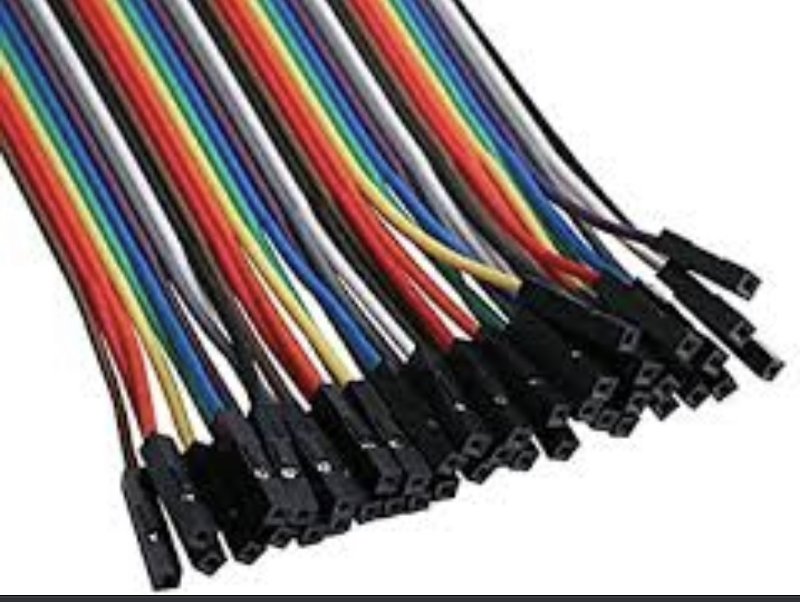

Standard jumperkabel anlöten, dann passt das auch bei EMG rein. Ist das gleiche Format.
Reaktionen: E-A-D-G und 3-Diddy
  • #2.656
Dumme Frage(n) eines Leihen: wo genau anlöten? Und wo passt es rein? Es müsste ja von einem standard PU Kabel (Dimarzio Model P) an den Power Buss. Wenn du mir den Weg dahin noch kurz erklären könntest, bringt mir das ne Menge.
Du nimmst so ein Kabel, schneidest eine Seite ab und lötest das an die Kabel vom Pickup. Dann kannst du alles ans EMG System stecken.
Reaktionen: win311, NBL@Bass, E-A-D-G und 2 andere
  • #2.660
Und wenn du nicht löten willst, tut's auch ne kleine Wago-Klemme :ugly: (EMG macht ja im Grunde nix anderes)
