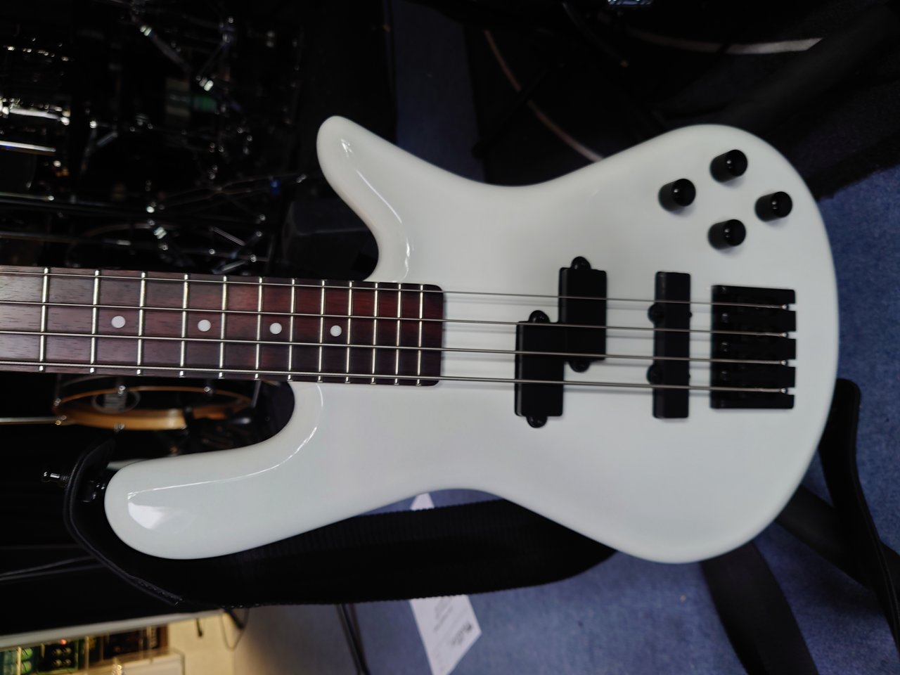

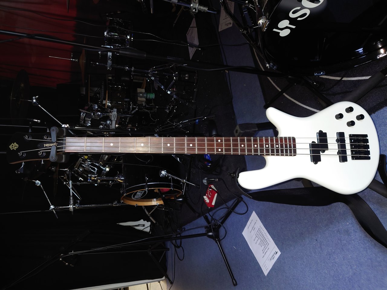

Apropos G.A.S.
Ein wunderbares Teil. Neue Bridge drauf, Bundkanten gemacht, und neue Saiten. Selbst passiv schon schick, optisch trotz 'flat body" sowieso erhaben. Spector Nr. 5 😋
