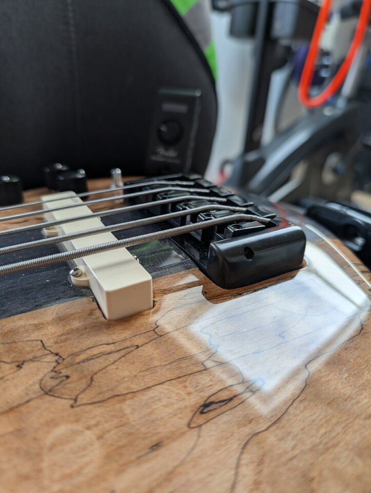

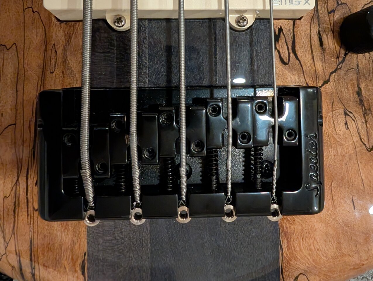

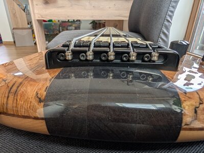

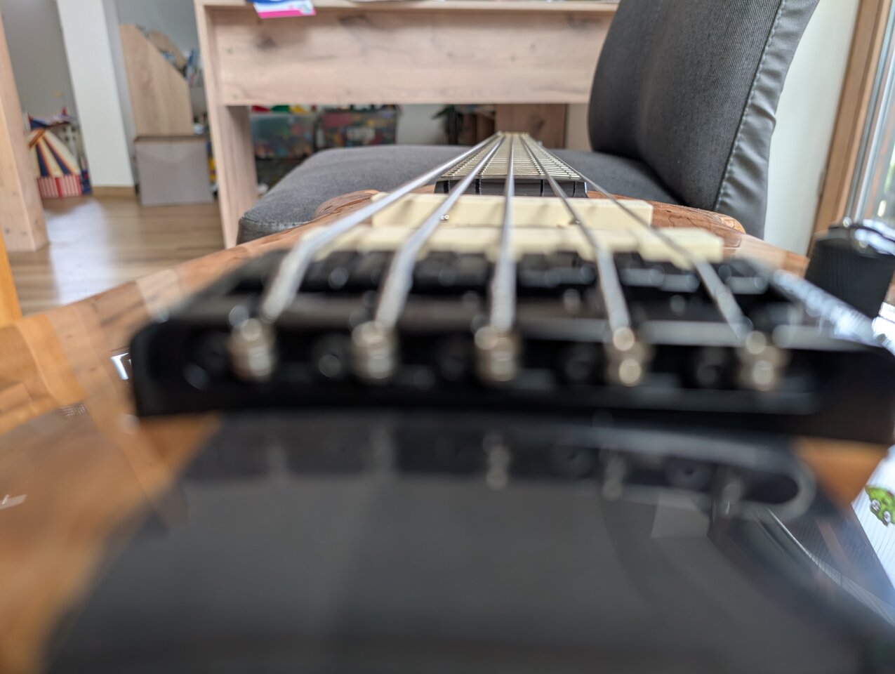

Irgendwas rattert an meinem Bass wenn ich die B, E und A Saite rauf und runter spiele. Es ist kein Saitenschnarren sondern klingt als wäre irgendeine Schraube bzw irgendein Bauteil locker und vibriert nun beim Saitenanschlag mit.
Ich habe diverse Schrauben und Potis und Kabel gecheckt. Ich finde nix.
Kann sowas an den Saitenreitern liegen. Die "Mulde" in der die Saite liegt erscheint mir etwas schmal für die Dicke der Saite.

Haben alle 10 Inbus Schrauben echten 'Bodenkontakt"?

Ich sollte noch erwähnen, dass dieses komische Geräusch verschwindet, wenn ich die Saiten extrem fest mit dem Finger an den Bünden runterdrücke und nicht nur mit normalem Spieldruck

Könnte ein etwas zu tief gekerbter Sattel sein, oder ein zu gerade eingestellter Hals, oder beides in Kombination.
edit,
kannst ja mal versuchen mit dem kleinen Finger zu greifen, und mit dem Zeigefinger die Saite zwischen gegriffenen Ton und Sattel abzudämpfen, ohne dass der Zeigefinger die Saite runterdrückt. Einfach nur leicht und sanft anlegen auf die Saite mit dem Zeigefinger während der kleine Finger die Saite drückt.

Auch wenn du das wahrscheinlich schon fest gezogen hast.
Ist die seitliche Schraube auch richtig fest?
die die Einstellung von der Brücke festsetzt.

Mal die Spannung der Federn an den Saitenreitern prüfen, ich hatte da mal Schnarren.
So wie Du es schilderst, ist es aber wohl eher zu niedriger Sattel oder zu gerader Hals, wie oben schon gesagt.

Der Sattel ist bei den gegriffenen Tönen ja raus, könnte aber tatsächlich ein Rasseln auf den Bünden zwischen Sattel und gegriffenem Bund sein. Betrifft das alle Töne auf den drei Saiten?
Sind die Muttern an den Mechaniken festgezogen?

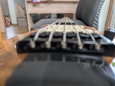

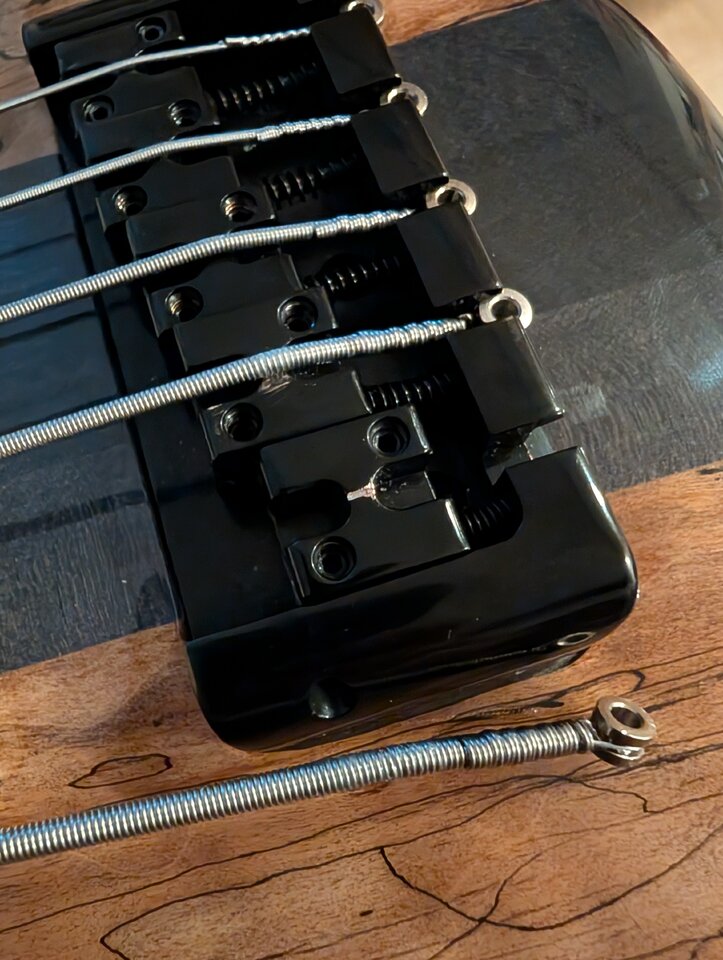

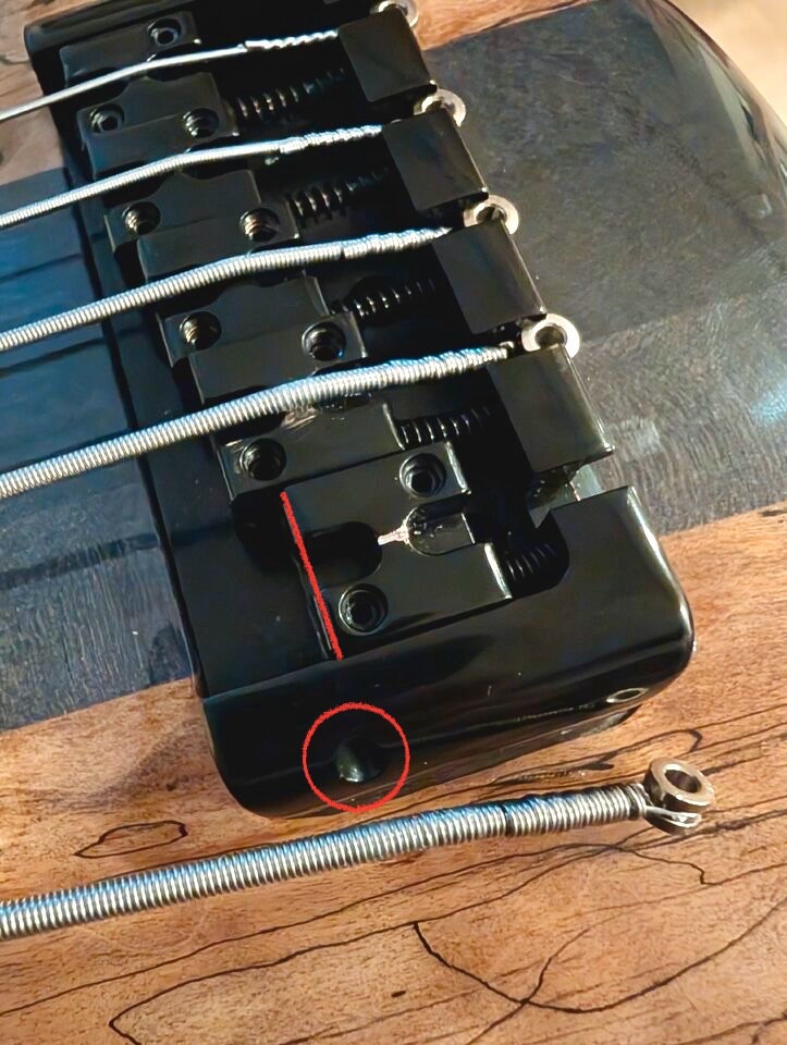

Bin mir nicht sicher, aber das H-Böckchen ist auch etwas weiter zurück. Und dann könnte die seitliche Madenschraube ins Nix greifen.
Alles schwer zu sagen wenn man das nicht irgendwie verorten kann.

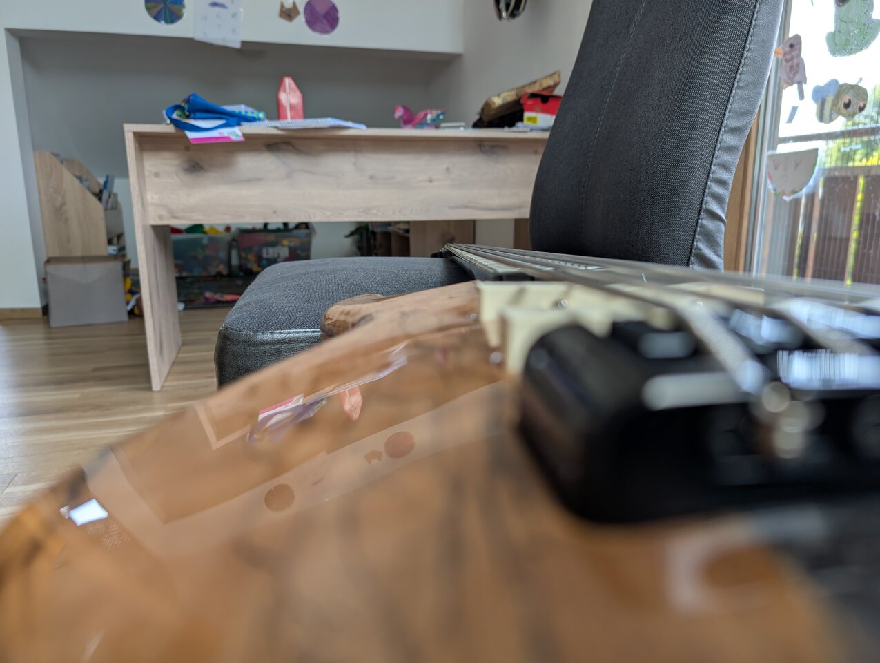

Lege ich ein 65cm Lineal auf den Hals, dann liegt dieses auf dem ersten und letzten Bund auf. Dazwischen ist bei jedem anderen Bundstäbchen minimal Luft. Das meiste an Luft ist ca. im 7 bis 9 Bund mit ca 1mm
Alle Schrauben und Muttern sind festgezogen
Saitenlage ist momentan auf 2,9mm B Saite 12 Bund eingestellt. Das sind im letzten Bund ca. 3,1mm
Die Saitenreiter sind nicht übermäßig hoch eingestellt.
Der Hals sieht mir nicht übertrieben konkav aus.
Kann es sein, dass die Ballends der Saiten an die Intonationsschrauben dranvibrieren wenn die Saite angeschlagen wird?
Mir ist jetzt auch noch aufgefallen, dass sich bei der leer angespielten D Saite etwas glockenhaftes helles direkt über den normalen Ton legt.
