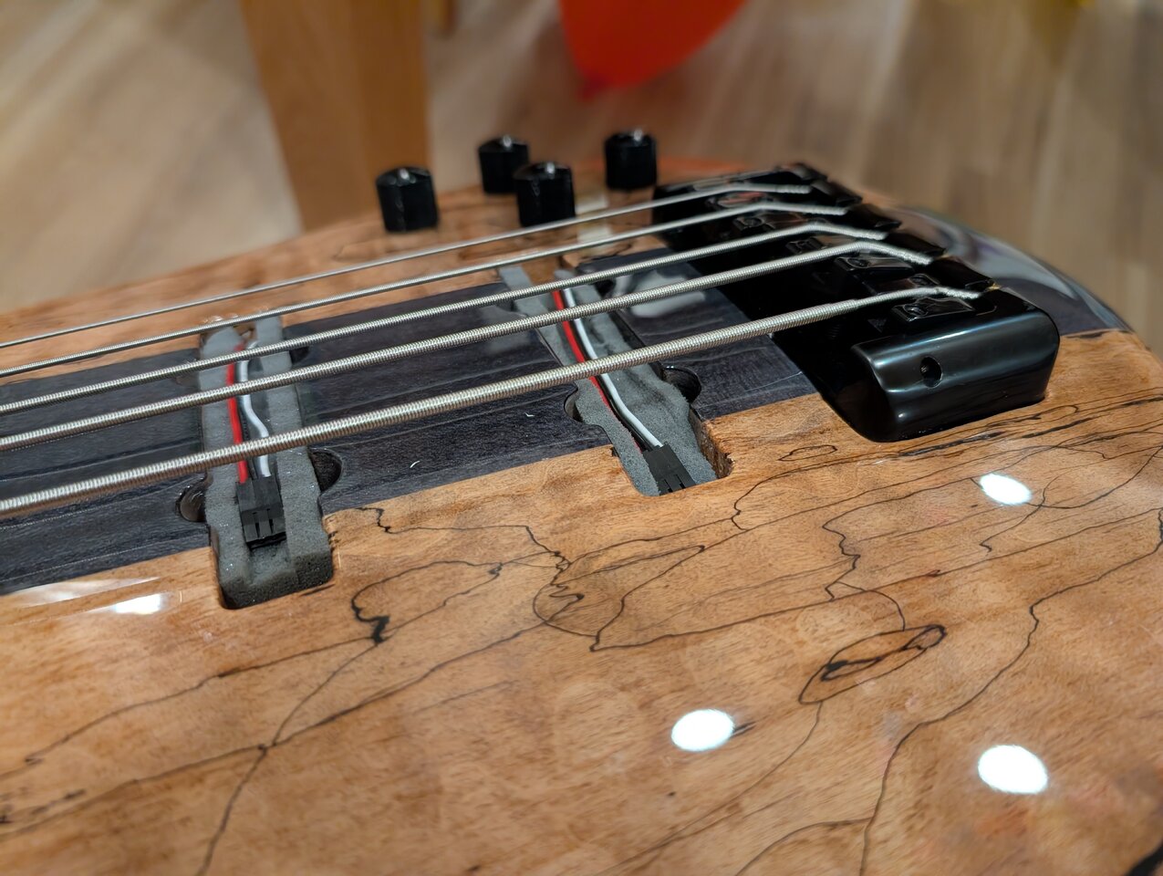

Irgendwie sind mir die Saitenreiter der Spector Brücke suspekt. Diese Rillen welche die Saiten führen sollen, sind teilweise nicht mittig und generell machen die auf mich den Eindruck, dass ich sie etwas auffeilen sollte um die Saite ganz führen zu können

  • #8.703
Drück deine Saiten zwischen Brücke und PU mal mit schmackes nach unten, dasselbe hinterm Sattel...
  • #8.704
Ich kann noch Ernie Ball Slinky Cobalt, gleiche Stärke, ausprobieren aber was soll das bringen?
Andere Saiten, anderer Zug. uU muss man da immer ran.
Rillen musste ich noch nie bearbeiten und hab schon einige Marken durch. Ich würde da jetzt nicht einfach planlos ran.
Drück deine Saiten zwischen Brücke und PU mal mit schmackes nach unten, dassaelbe hinterm Sattel...
auch ne Möglichkeit, wobei die Saiten auf dem Pic vorher schon gut aussahen in Punkto Witness Point.

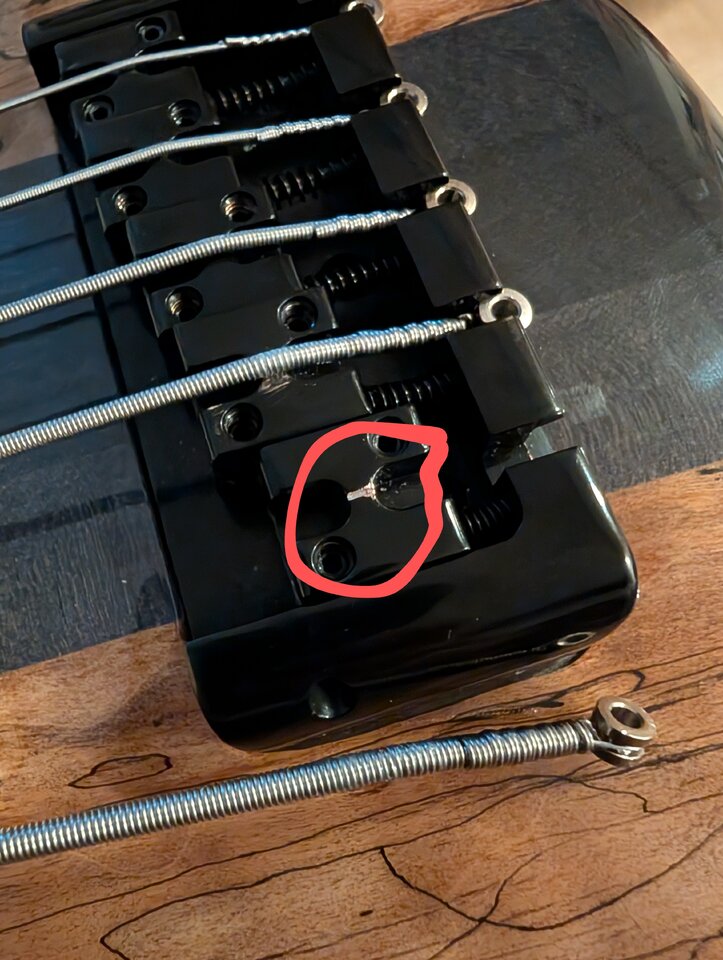

Vielleicht ist es der Halseinstellstab ?
Ist der angezogen oder eher locker?
An der Brücke müssen erst ALLE Madenschrauben in den Saitenreitern entsprechend ein bisschen angezogen sein . Dann noch die zwei äußeren Fixierschrauben ( relativ fest) anziehen .
Dann noch die Federn der Saitenreiter kontrollieren. Mehr kann man an der Brücke nicht machen. Bzw mehr ist auch nicht nötig.

An der Brücke ist alles fest gezogen.

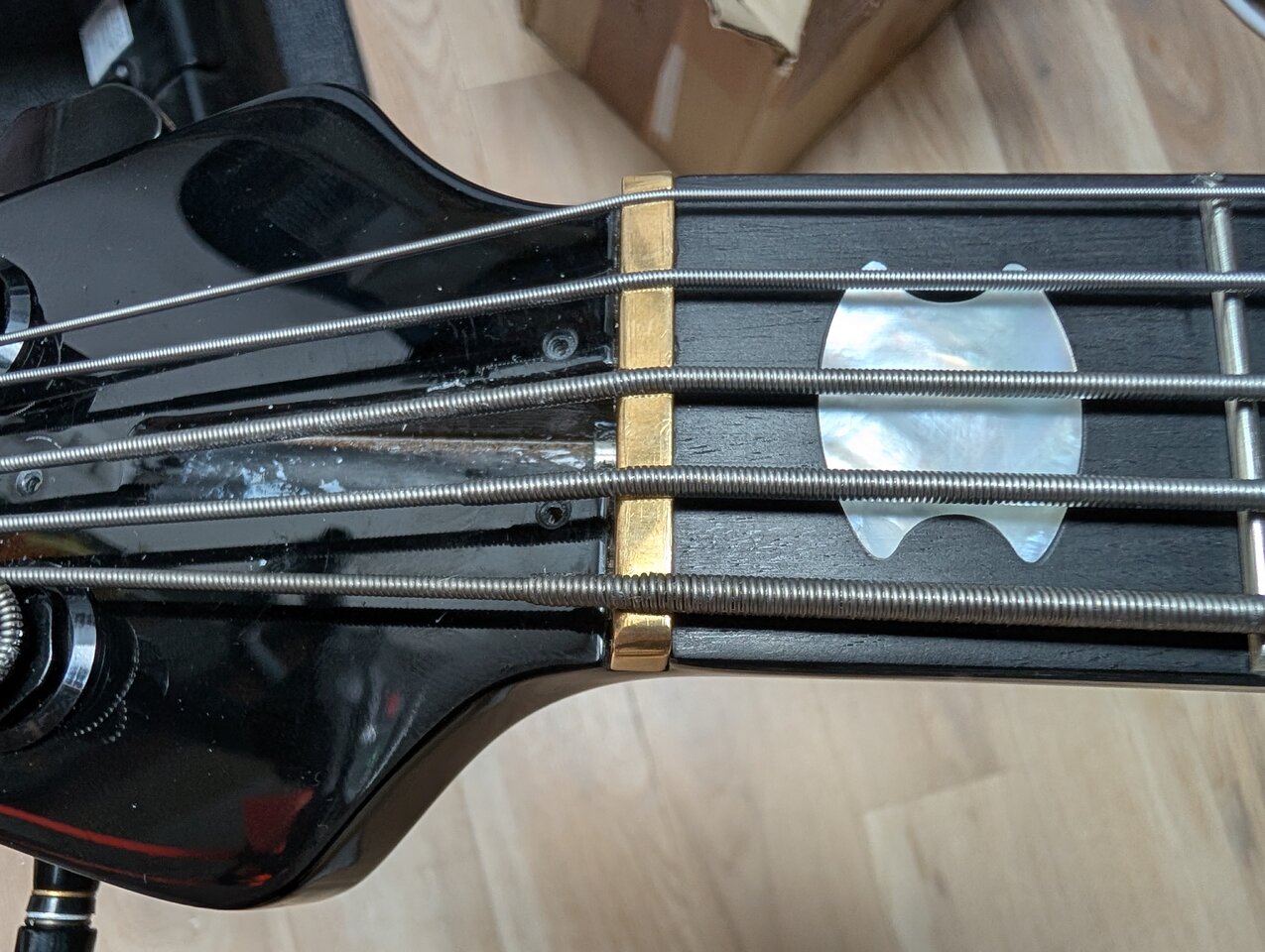

Aufgezogen sind Elixir Nanoweb Long Scale Saiten. B und E Saite werden genau am Sattel dünner.

Ich würde die Elixier Extra Long Scale nehmen, schwer zu bekommen. Die H-Saite scheint z. B. nicht im Bereich der maximalen Saitendicke auf dem Sattel aufzuliegen.
Ja, und jetzt, scheppert es zwischen gegriffenen Ton und Sattel, oder scheppert es nicht?
Gegebenenfalls Saitenhöhe im Sattel kontrollieren. Saite am 3. Bund (oder 2. Bund) drücken, und dann gegen die Saite zwischen gegriffenen Bund und Sattel mit dem Finger hämmern, quasi wie beim "Hammering" auch. Es sollte ein leichter "Klick" zu vernehmen sein. Und wenn nicht, dann liegt die Saite vermutlich zu tief im Sattel.
edit:
das Bild lässt zwar etwas vermuten, dass die B-Saite etwas zu tief im Sattel liegen könnte. Besser als gleich neue Saiten zu kaufen wäre es zu kontrollieren, ob es denn tatsächlich der Fall ist!
Und falls sie wirklich etwas zu tief im Sattel liegt, ich würde versuchen wollen die Saite etwas zu unterfüttern (z.B. Alufolie), damit sie im Sattel etwas höher kommt.

Ich nehme jetzt Mal die Brücke auseinander und setze sie dann wieder zusammen.
Die Saitenreiter sind ja angeschliffen um der Saite eine feste Führung zu geben. Wenn dieser Schliff zu breit, schmal, tief, flach und/oder nicht mittig geschliffen wurde, kann sowas auch zum Rasseln der Saite führen?
  • #8.719
Nein, der Saitendruck verhindert das. Kannst Du den Ort der Entstehung nicht irgendwie eingrenzen? Stab und Brücke sind ja weit voneinander entfernt.
  • #8.720
Beim Brücke auseinander nehmen solltest Du die Federn der Reiter auseinander ziehen, damit sie fester sitzen.
