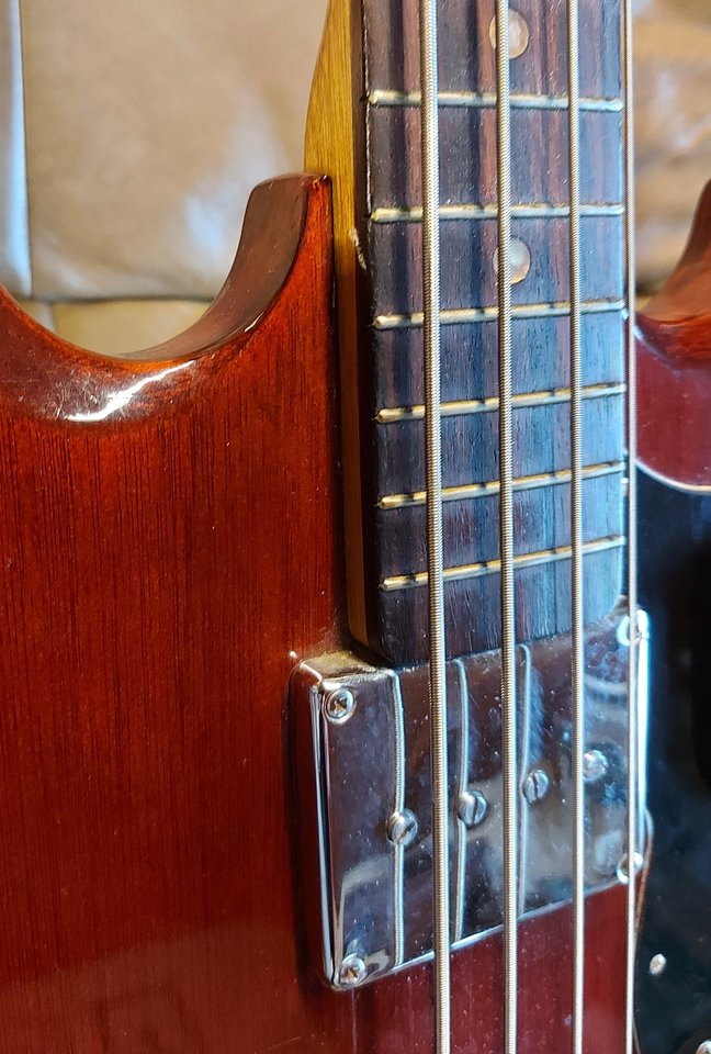

Am Stegpickup wurde definitiv gebastelt... rechts fehlt ne Feder und das ist auf den ersten Blick ne Holzschraube.
Also schauen, ob das Gewinde noch ok ist. Japanteile haben i.d.R. metrisches Gewinde, also eher M2 oder M2.5. Ggf nachschneiden. Passende Federn bekommt man auch einzeln, aber vielleicht reicht auch eine aus einem Kugelschreiber.

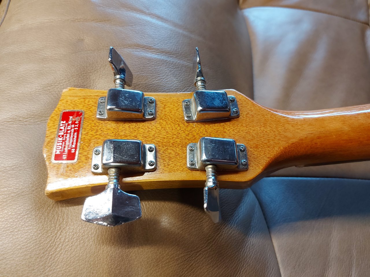

Wegen der Mechaniken: diese da haben zwar andere Flügel, könnten ansonsten aber passen: https://www.magic-guitar-parts.com/epages/es337930.sf/de_DE/?ObjectPath=/Shops/es337930/Products/DJ231C

Allerdings löst sich im E-saitigen Sattelbereich das Griffbrett... Also, ohne Belastung...
Das bedeutet: Erwärmen, mit Spachtel oder altem Fischmesser ablösen, nachschleifen und wieder aufleimen. Schauen, was für ein Leim drauf war. Falls kein PVA-Leim, mit Fisch- oder Knochenleim.
  • #25
Ich hab sowas noch nie gemacht - wie wahrscheinlich ist es denn, dass man das Griffbrett bei vorsichtiger Bearbeitung über die Wupper schickt? Wer weiß, womit die da in den 70ern rumgematscht haben... in dem Zusammenhang kannste dann evtl. den Sattel direkt mit neu machen...

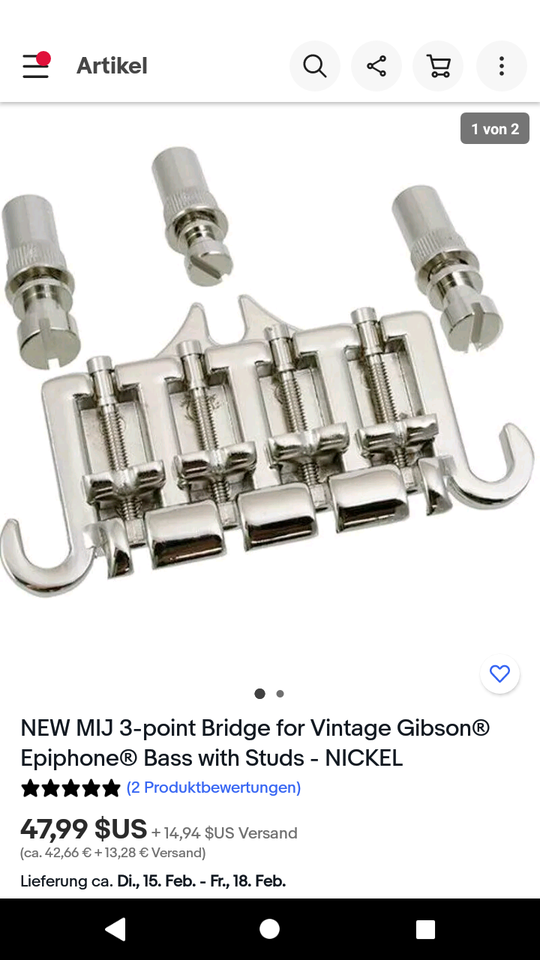

Ne Gibson Replika Bridge aus China oder sowas kostet max 80 Euro... Dann könnt man den noch abrichten und neue Saiten kaufen.. Oder ist noch was im argen?

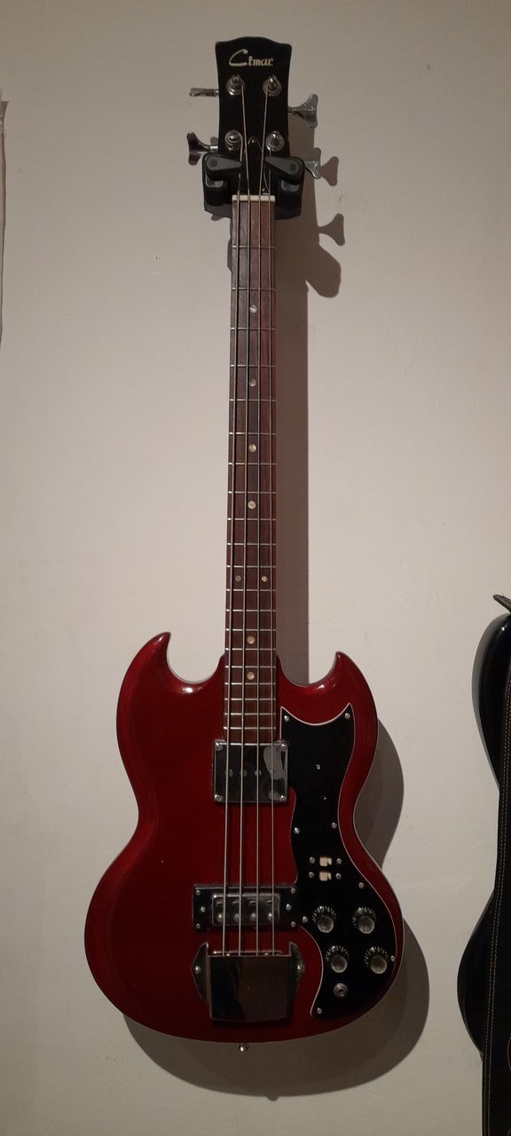

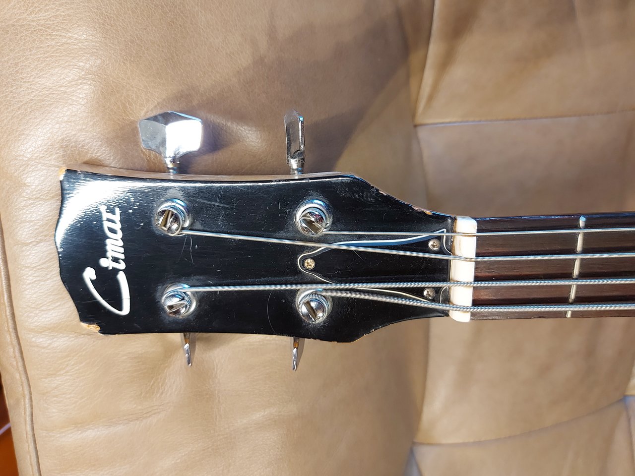

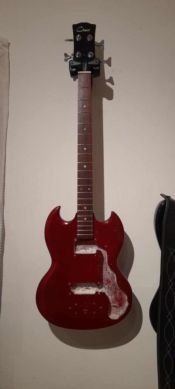

Das kann ich jetzt fast nicht glauben!!!! Seit ewiger Zeit suche im Netz nach Infos zu meinem Bass. Gefunden habe ich nur ein Bild ohne weitere Informationen zu einem Cimar SG mit nur einem PU und anderer Kontrollplatte. Gestern lese ich mal wieder mit und siehe da, ich bin nicht der einzige der einen Cimar EB-1 hat.
Den Bass habe ich mir nach sieben Jahren an der Gitarre anno 1971 in Mannheim zusammen mit einem Röhrenamp + Box von Hohner (dem weine ich immer noch nach) gekauft. 1982 war mal genug Kohle da und ich habe mir einen Fender Jazzbass gegönnt. Den Cimar habe ich an einen befreundeten Gitarristen verschenkt, der in seiner Band keinen Bass hatte (damals dachte ich dass ein Bass genug ist. Was ein Irrtum) .
Vor 3 Jahren kommt der Freund bei mir vorbei und bringt mir meinen Cimar zurück. Ich bin jetzt kein Freund von Shortys, aber ich habe den Bass in 2 Bands ausprobiert und was soll ich sagen: Er macht sich im Bandkontext immer noch gut. Jetzt hängt er an der Wand und ich muss jedes mal grinsen wenn ich ihn anschaue.
Ach ja kein: Bild, kein Bass.

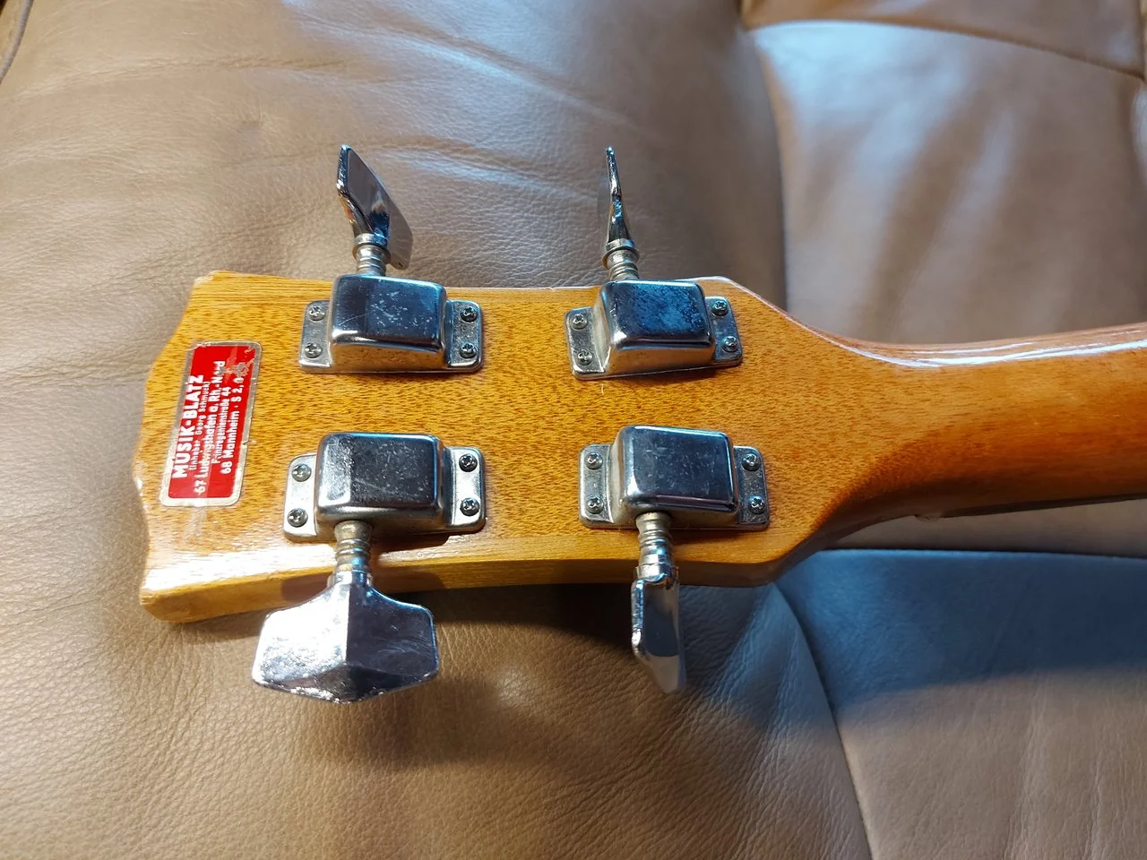

  • #37

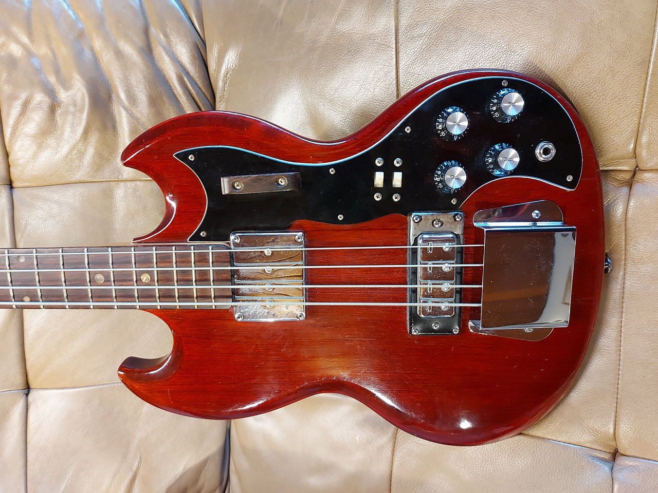

So, hab den Bass mit Teilen aus der Bastelkiste bespielbar gemacht, aber so ein, zwei Dinge müssen noch geändert werden.
Die Saiten sind zu lang, da habe ich aber schon Shortscale Saiten bestellt,von GHS Flats...
Die Mechaniken sind 4L, 2L/2R sind auch schon bestellt.
Die Aufhängung des Bridge PUs gefällt mir noch nicht, da muss ich nochmal Ran.
Am Hals habe ich jetzt mal nur etwas Leim unters Griffbrett, und den Sattel neu geklebt....
Er tönt schon ganz gut, Elektronik war alles in Ordnung, nur das Massekabel zur Brücke war ab...
