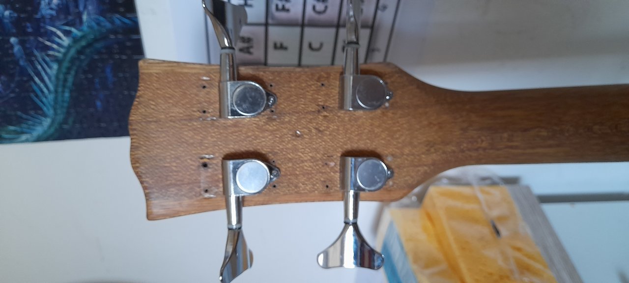

Der Bass ist soweit bespielbar, die richtigen Mechaniken sind jetzt auch drauf, und Shortscale Saiten.
Bilder und Soundfile folgen... :great:

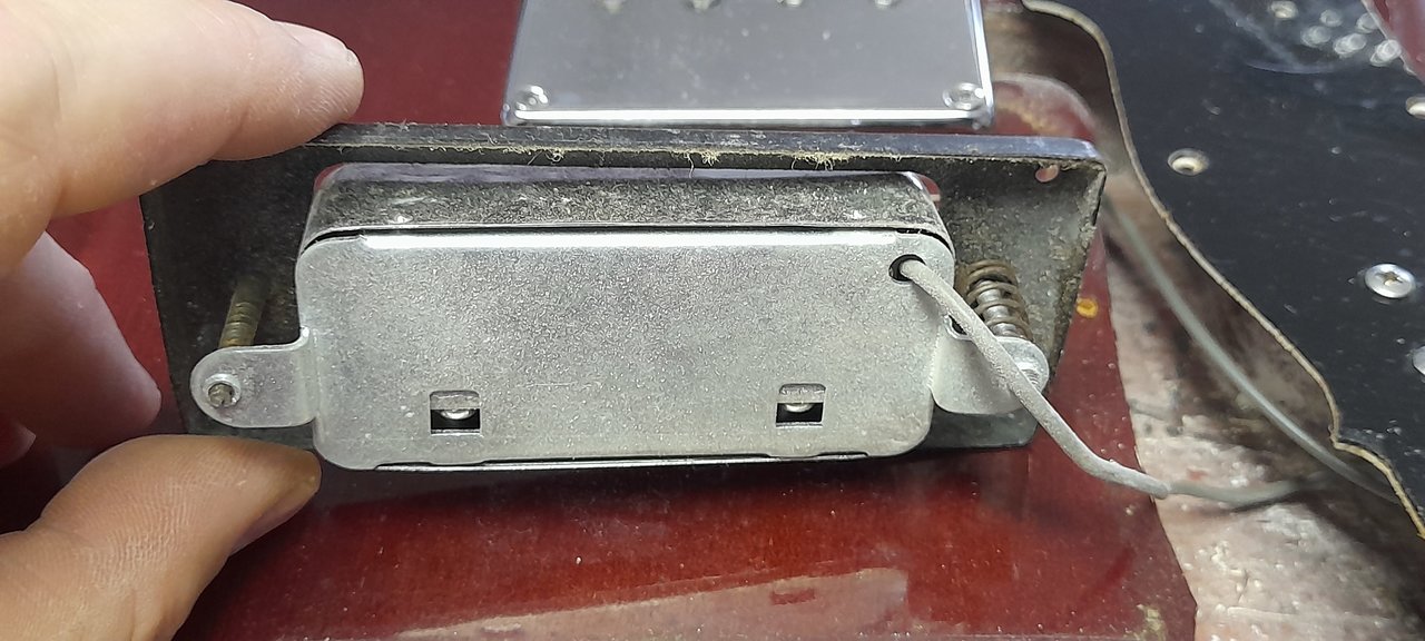

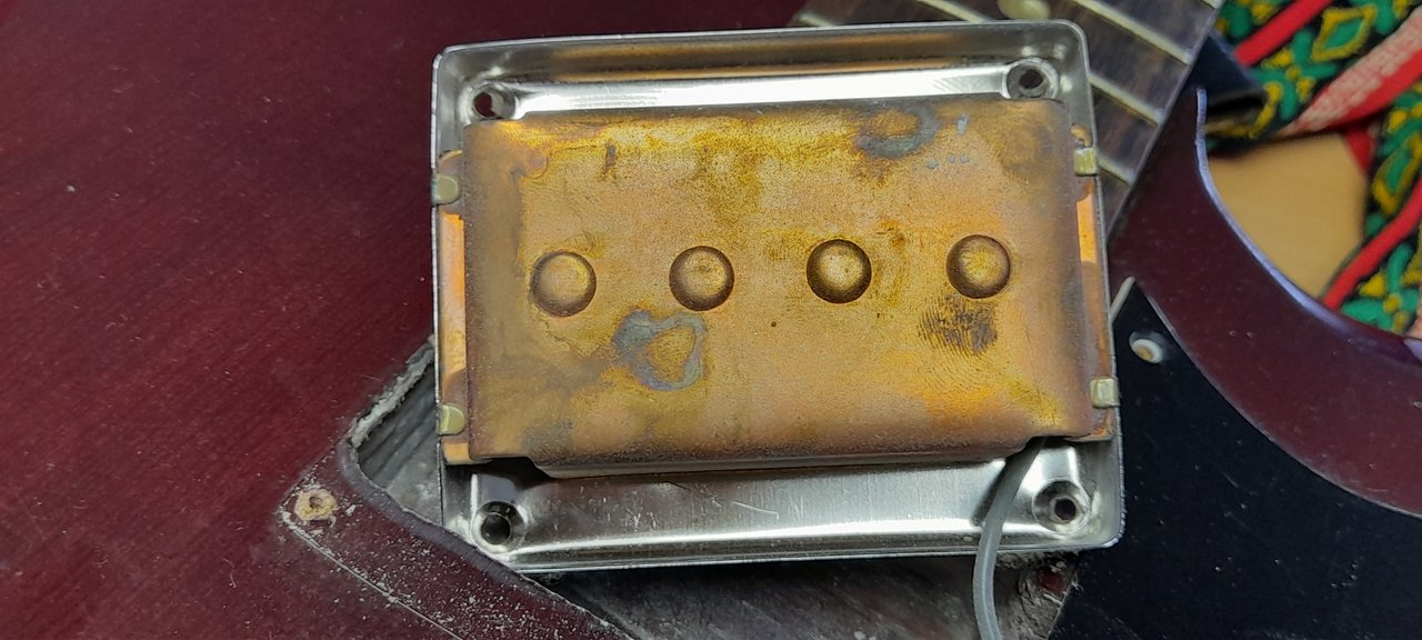

Klappt das auch bei denen? Und wie macht man das genau?
  • #46
Wenn Du die Laschen vorsichtig aufbiegst und der Decke abnimmst, wirst Du vermutlich die Spuele sehen. Zum Wachsen sollte das Kupfer blank liegen, damit das Wachs zwischen die Windungen gelangt.
Eine einfache Möglichkeit zum Wachsen ist, das Wachs von Teelichtern im Wasserbad zu erwärmen (wenn man sie vorsichtig aus den Aluhülsen nimmt und die Dochte vorsichtig von unten herauszieht, kann man sie später wieder füllen).
Man benötigt Pi mal Daumen 10 Teelichter fürs Wasserbad. Davon gelangt nur ein kleiner Teil in den Tonabnehmer.
Die Spulen werden ins flüssige Wachs gelegt. Sie laufen dann mit Wachs voll. Das kann man unterstützen, indem man vorsichtig mit einem Holzstöckcken gegen die Windungen stößt. Wenn keine Lufbläschen mehr aufsteigen, ist man fertig. U.U auch mit den Nerven.

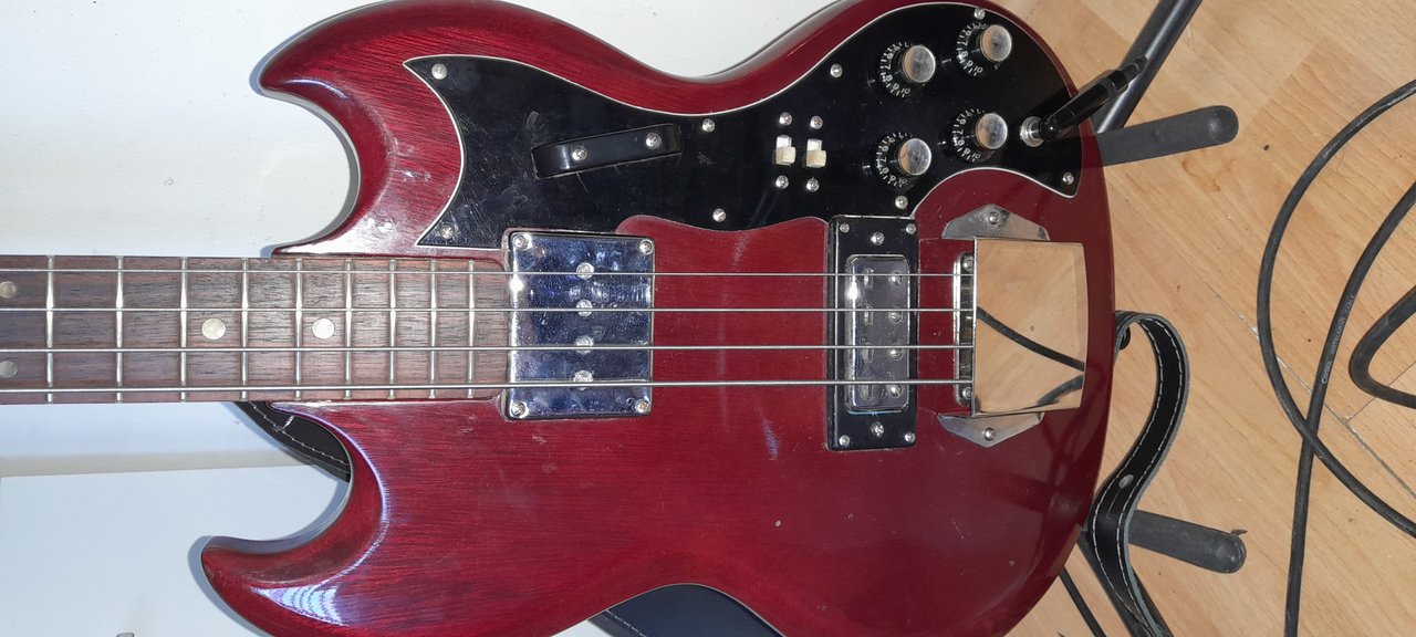

  • #48

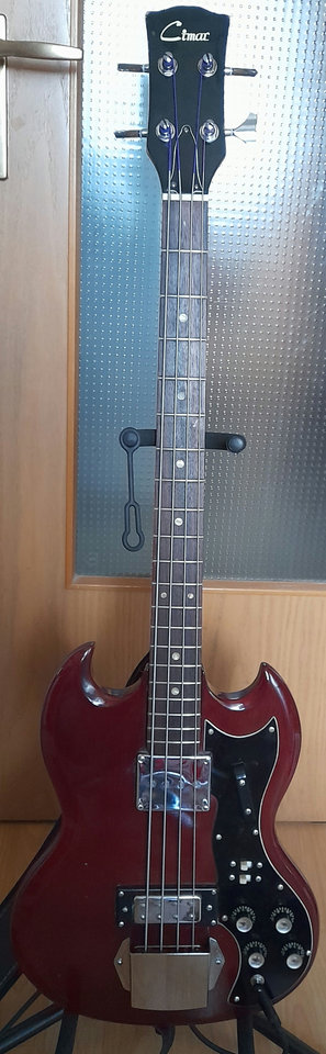

So, wie versprochen, ein Soundfile und Bilder:
Reaktionen: Cadfael und bassfritsch
  • #49
Warum das bei der Aufnahme so knistert, keine Ahnung... Beim spielen hört man nix... 🤷‍♂️
Hast du nach der Aufnahme die Geschwindigkeit in der DAW massiv geändert? Für mich klingt das sehr danach und das würde auch das Geknackse erklären. Außerdem ist der Aufnahmepegel sehr niedrig.
  • #54
Nee, ich hab's direkt in audacity eingespielt, und die Datei als .WAV direkt in Soundcloud hochgeladen. Da ist nix bearbeitet...
  • #58
Und das Lautstärke Problem ist auch gelöst. Ich hatte den Regler für den Eingang am Audiointerface zu weit runter gedreht... :facepalm1::embarrassed:
